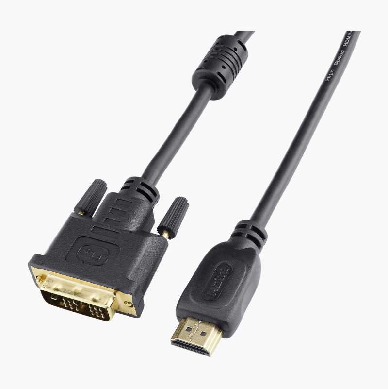

Så da må jeg ha en overgang fra HDMI til DVI eller HDMI til DisplayPort, hvilke er best?
Jeg tror ikke det går med adapeter. Grunnen er at dvi-d som støtter 120Hz bruker dual-link, de sender på en måte over to linjer. Mens HDMI har ikke dette dual-link opplegget, så du får bare single-link på dvi-d om du bruker adapter fra HDMI. Single-link dvi er begrenset til 1920x1200 @ 60 Hz.
Flere slike adapter markedsføres som dual-link men de har ikke noe plass å hente signalet fra på HDMI, om det ikke er et aktivt adapter.

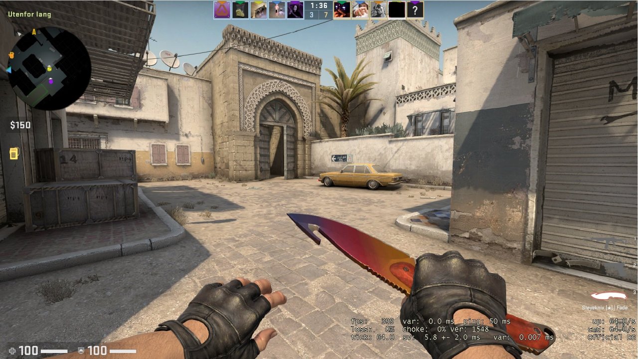

Men får fortsatt bare 144fps, dette gjelder CSGO, noen tips?

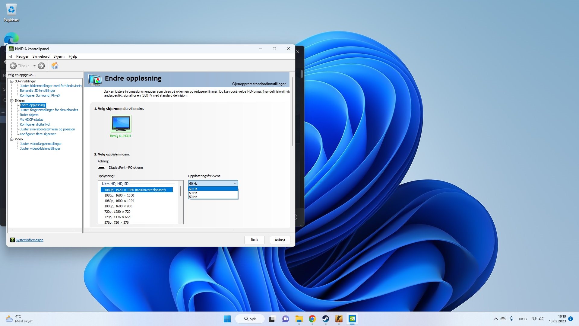

Får heller ikke 144hz på HD, se vedlagte skjermbilder.

For mer enn 144fps (på en 144hz monitor) i CS GO prøv å gå inn i instillinger på selveste spillet og skru av VSync / Vertical Sync.
Evt også i Nvidia Kontrollpanel:
Spoiler
Slettet-aNZFa3 (tidligere Slettet-aNZFa3) skrev (På 15.2.2023 den 22.00):
  Vis skjult innhold
Dette fungerte, takk for tips👍
