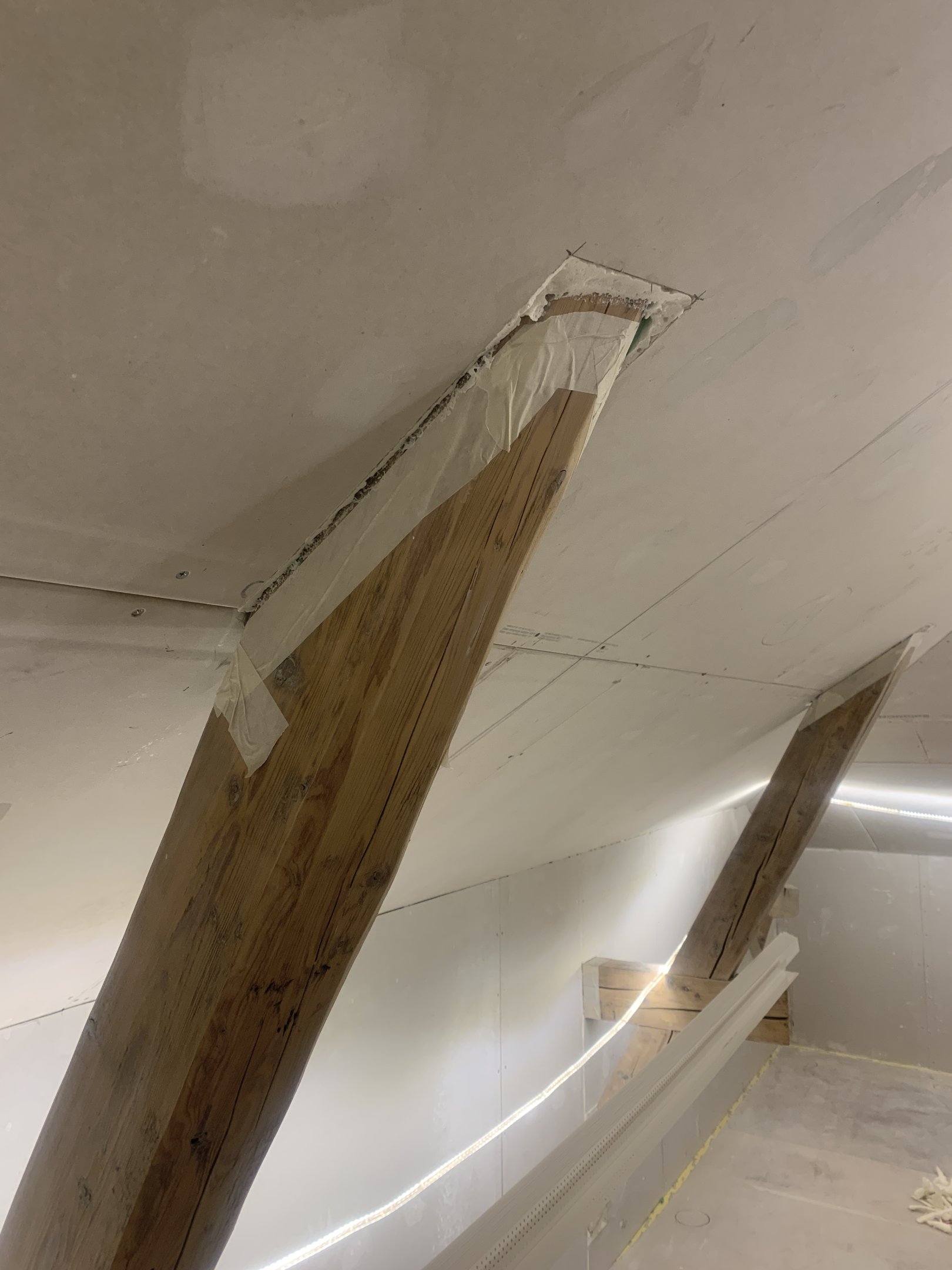

mfb Skrevet 26. desember 2022 Skrevet 26. desember 2022 Har flere bjelker på et loft. Har nå satt opp gips, men mellom gips og bjelken er det store sprekker/hull. Har fylt med skum og lurer på hva jeg kan bruke for å tette resten før jeg går over med strimmel og vanlig sparkel.
TheKims Skrevet 26. desember 2022 Skrevet 26. desember 2022 Bruk sparkel der du har lagt skum også bruker du fugemasse på resten av sprekken. For all del IKKE bruk silikon da den ikke kan males over etterpå.
Gjest Baardsen Skrevet 26. desember 2022 Skrevet 26. desember 2022 7 hours ago, TheKims said: Bruk sparkel der du har lagt skum også bruker du fugemasse på resten av sprekken. For all del IKKE bruk silikon da den ikke kan males over etterpå. Ts skriver jo at det skal avsluttes med sparkel. Det er vel da uproblematisk å benytte silikon, ikke?
