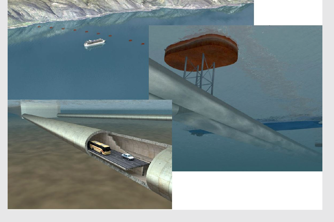

For en del tiår tilbake var det imidlertid planer om Høgsfjordrøret under Høgsfjorden i Rogaland.
Dette skulle være en rund rørtunell som skulle flyte 40 meter under havoverflaten.
Planen ble skrotet og det ble bygget tunell (verdens lengste og dypeste) lenger nord.

Det er vurdert som Frank sier over.
I tillegg er det også vurdert rør over havbunnen, både flytende rett under overflaten og nærmere bunnen. Se gjerne vurderingene rundt kryssing av Sognefjorden. Den har flere utfordringer siden den både er veldig bred og veldig dyp. Derfor er både bro og tunnel utfordrende å få til.
