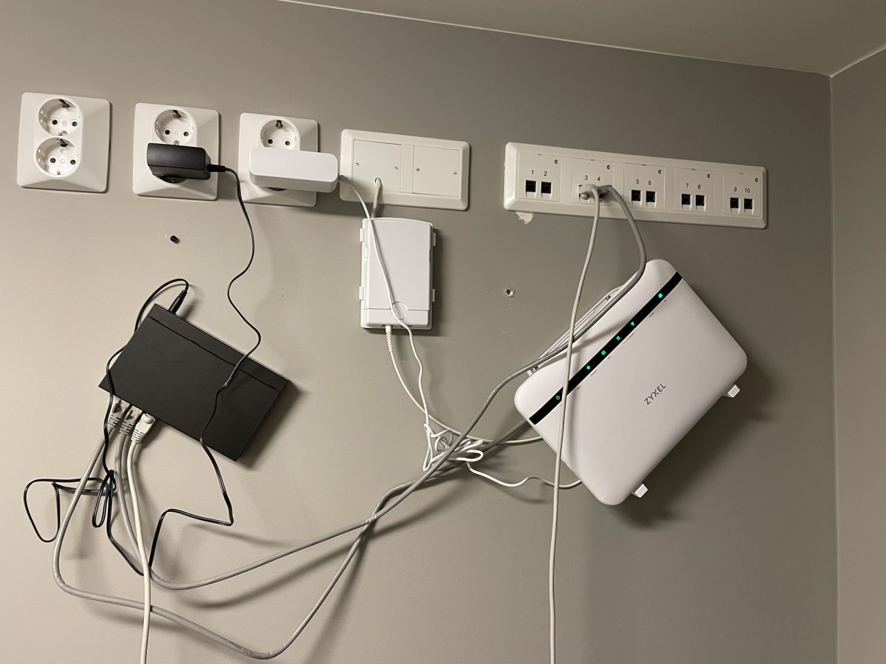

LundSj Skrevet 1. desember 2022 Skrevet 1. desember 2022 (endret) Altibox selger Google nest rutere på sin hjemmeside (ikke pro). Noen som kan garantere for at disse fungerer? Tenker da 3 stk rutere da jeg har veggpunkter i huset å kan koble dem via kabel for best stabilitet. Hvis jeg da kjører altibox hjemmesentralen i bro modus, da er kun punkt 4 tilgjengelig for internetkabel. Er det noen som vet om det da fungerer å sette kabel fra punkt 4 i hjemmesentralen og til switch, for også ha kabler fra switch til veggpunkter? Kan da ha Google ruter hvor som helst fra ett veggpunkt. (Hvis det fungerer) Endret 1. desember 2022 av LundSj
