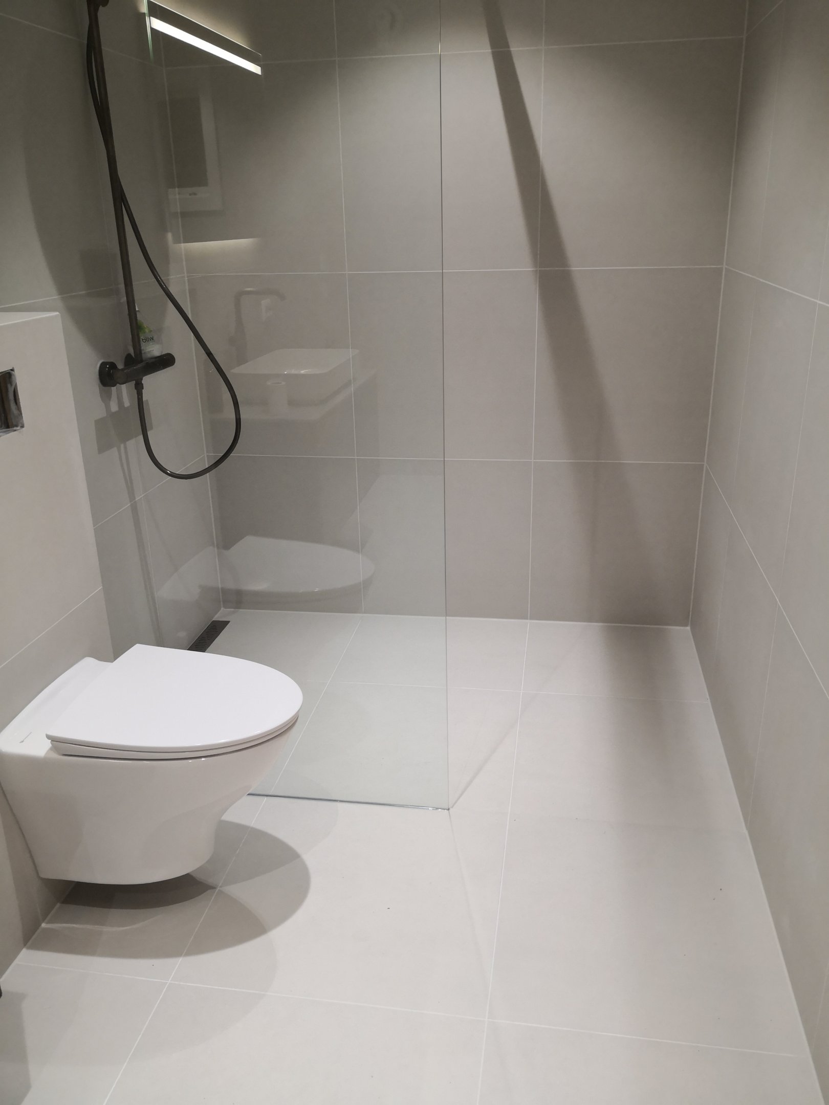

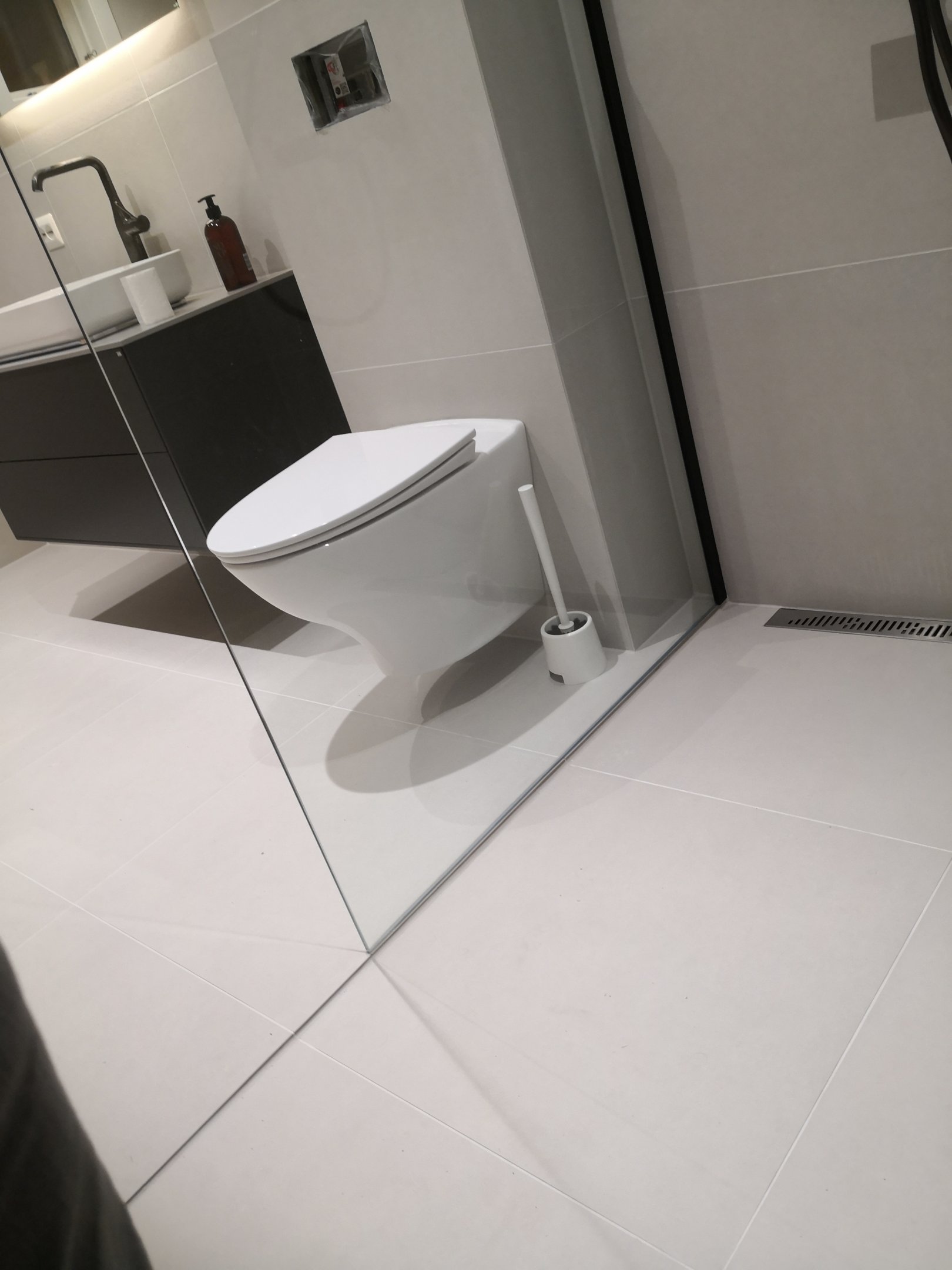

Har akkurat pusset opp badet. Har lest meg grønn på fall på baderom, Tek-17 og våtromsnorm. Noen som kan se om dette er innafor..
Bad med dusjnisje og endesluk. Resten av badet er flatt.
Dusjnisja er 167 cm i fallretning, og nedsenket 4 mm i enden mot det flate gulvet, og faller 16 mm ned mot sluk. Er det 1:100 som gjelder her?
En ting som ikke er innafor er gulvet. Skal ha fall på 1:100 mot sluk utenfor dusjsonen.
Nedslagsfeltet til dusjen skal også ha 1:50 mot sluk dersom det ikke er direkte over sluk, kan sløyfes til 1:100 om nedslagsfeltet har har en nedsenk på minimum 10mm.
Det begrenser seg hvor mye fall man kan ha med 60x60 cm fliser. En del av reglene rundt fall er myket opp de senere årene, det fins måter å komme seg rundt det, ting er ikke lenger så firkantet.
Gjeldende teknisk forskrift, TEK17: https://dibk.no/regelverk/byggteknisk-forskrift-tek17/13/vi/13-15/
Veiledning til annet ledd bokstav b:
Sitat
Preaksepterte ytelser
For dusjsonen må minst én av følgende preaksepterte ytelser være oppfylt:
a) Fall på minimum 1:50 til sluk i et område på minst 0,8 meter ut fra sluket dersom dusjen er rett over sluket. Om dusjen ikke er rett over sluket, må det i tillegg være fall på minimum 1:50 fra og med dusjens nedslagsfelt og til sluket.
b) Fall på minimum 1:100 til sluk i dusjens nedslagsfelt der nedslagsfeltet er nedsenket i gulvet med minimum 10 mm. Vær oppmerksom på at det kan være krav om trinnfri dusjsone etter § 12-9.
c) Fall til sluk på minimum 1:100 på hele gulvet, det vil si også utenfor selve dusjsonen.
Du har rett i overkant av 1:100 i dusjsonen (1:104,4), og flatt gulv ellers. Du tilfredsstiller altså hverken preakseptert ytelse a) eller c).
Du tilfredsstiller nesten preakseptert ytelse b), men mangler også noen millimeter på nedsenken.
