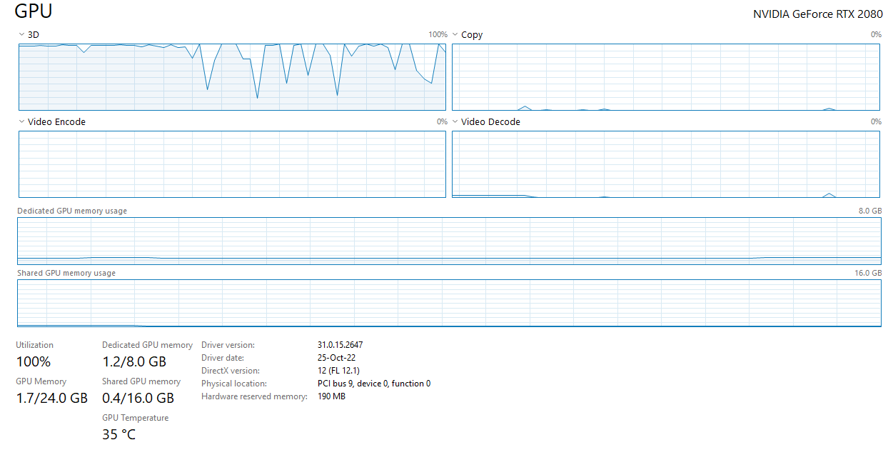

Opp til 100% bruk av GPU, men bare 3D delen
Crenos
Har en 2080 som plutselig blir brukt "100%" av Desktop Window Manager, eller av Twitch.tv når jeg er der, men bare 3D delen av kortet blir brukt.
Dette startet for ca et par uker siden, mest sannsynligvis etter en oppdatering av enten Windows eller GPUen.
Ellers kjører alle programmer og spill helt uten problemer eller ytelsestap.
Jeg har forsøkt uten hell:
- Både tilbakerulling, fullstending avinstallering og reinstallering av GPU drivere.
- Slått av og på "Hardware-accelerated GPU Scheduling" i windows settings.
- Installert nye drivere, og nye oppdateringer til windows.
- Fysisk reinstallert grafikkort.
Noen som aner hva mer jeg kan gjøre? Og eventuelt hva som skjedde for at det ble slik?
2 minutes ago, mobile999 said:
Det er sannsynligvis en bug.
Hvilken Windows versjon kjører datamaskinen, Windows 11 22h2?
Kjører WIndows 10 Home version 10.0.19045 Build 19045
1 minute ago, mobile999 said:
Hvilken nvidia driver versjon er installert?
Ifølge GeForce Experience er det 526.47, men ifølge Device Manageren er det 31.0.15.2647.
Rart. GeForce sier driveren ble installert 27 oktober, mens i Device Manageren viser den 25 oktober.
Har jeg 2 forskjellige versjoner liggende? Jeg har aldri oppdatert via noe annet enn GeForce manageren.
Om du har høy CPU bruk, så kommer GPU og hjelper til i Windows for å avlaste CPU. Oppdaget det samme selv ved oppdatering til nye drivere.
Dette er mest sannsynlig en bug som har vært litt til og fra en stund i Windows 10 og 11. Dwm.exe( Desktop window manager).
  • Desktop Window Manager (dwm.exe) service may report higher GPU usage on some RTX 30- series configurations [3830387]
    • Workaround: disable Hardware-accelerated GPU Scheduling from the Windows Settings.
Jeg ser du har prøvd å slå av HAGS uten hell. Nyeste driver fra nvidia finner du her https://www.guru3d.com/files-details/geforce-526-61-hotfix-driver-download.html.
Du kan evt også prøve installere en eldre driver versjon enn 526.47 for å se om det løser problemet. Jeg vil anbefale deg å bruke ddu https://www.guru3d.com/files-details/display-driver-uninstaller-download.html slik at du tar en clean install av gpu driver og er sikker på at evt rester fra gamle drivere er helt fjernet.
Nice! Skal prøve dette!
