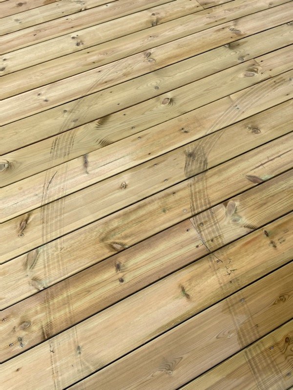

Kongle78 Skrevet 4. oktober 2022 Skrevet 4. oktober 2022 Hei, har en terrasse hvor det ble trallet ett side by side skap. Etterpå så er det tydelige spor etter gummihjul. Har vasket mye, men får ikke vekk. Noen som har noen tips?
ITtraktor Skrevet 4. oktober 2022 Skrevet 4. oktober 2022 Mulig dette kan fungere? https://www.signaturecustomflooring.com/5-easy-ways-to-remove-scuff-marks-from-your-hardwood-floor/#:~:text=Mix about 2 tablespoons of,and then wipe it dry.
Drogin Skrevet 4. oktober 2022 Skrevet 4. oktober 2022 (endret) Sprit kan sikkert sette egne merker på treverket og ikke helt heldig sånn sett, men du kunne jo prøvd en klut med litt rødsprit eller blårens på. Prøv på et lite område først. Det har ihvertfall fjernet vanskelige gummi-flekker på gulvet vårt innendørs Endret 4. oktober 2022 av Drogin
onkel_jon Skrevet 4. oktober 2022 Skrevet 4. oktober 2022 (endret) Hvorfor ikke bare beise hele terrassen? Så får du og beskyttelse mot regn/kulde Evt slipe litt ned og ta på transparent beis Endret 4. oktober 2022 av onkel_jon
Drogin Skrevet 4. oktober 2022 Skrevet 4. oktober 2022 onkel_jon skrev (1 minutt siden): Hvorfor ikke bare beise hele terrassen? Så får du og beskyttelse mot regn/kulde Joda men først bør jo merkene tas bort, ellers risikerer man å forsegle det under. Det blir kjipt om det blir synlig gjennom beisen.
-Mort3n Skrevet 4. oktober 2022 Skrevet 4. oktober 2022 (endret) Prøv med pussepapir om det skal beises uansett evnt skurepad og skuremiddel.. går ann prøve med wipes man bruker til oppussing og.. Endret 4. oktober 2022 av -Mort3n
