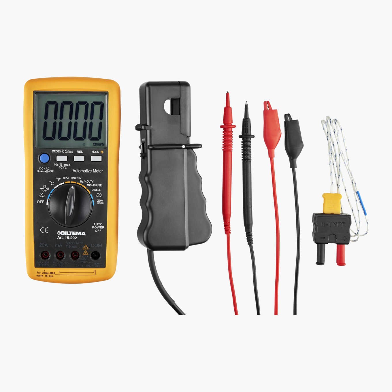

Andcatz Skrevet 28. september 2022 Skrevet 28. september 2022 Hei. Kjøpte nytt batteri til bilen fra biltema. En uke etter så var batteriet helt flatt. Ladet det svakt opp i 12 timer før jeg reiste opp til biltema og de utførte en test på batteriet(se vedlagt bilde). Fikk beskjed om at batteriet var OK og jeg fikk ikke refusjon. Idiotiske greier, men får refusjon om det skjer igjen. Tenkte da at jeg burde sjekke dynamoen før jeg gjør noe annet. Jeg kjøpte meg et multimeter fra biltema, men er usikker på hvilke innstillinger jeg skal sette den på for å måle om dynamoen lader. Her er multimeteret jeg har. Slik jeg forstår det så setter jeg bryteren på V - DC/AC så på likestrøm(DC), men er usikker på om jeg må sette rekkevidden eller om det er automatisk? Det står AUTO oppe i hjørnet når den står på V. Takker for all hjelp, blir ekstremt usikker på slike ting
Complexity Skrevet 28. september 2022 Skrevet 28. september 2022 V Auto burde duge ja. Burde være 14+ volt med bilen i gang. Noen biler må man ruse litt før de lader ordentlig. Det kan og være du har en strømtyv. Noe så enkelt som en lyspære i bagasjerommet som ikke slår seg av tømmer fort ett batteri.
Svein M Skrevet 28. september 2022 Skrevet 28. september 2022 Høres rett ut: V - DC/AC så på likestrøm(DC)
sedsberg Skrevet 28. september 2022 Skrevet 28. september 2022 Husk å måle spenninga med så mye strømkrevende utstyr som mulig påskrudd. Varmetråder, setevarmere, fjernlys, kupévifte etc. Under 13,6V så har du et problem. Helst rundt 14,4V. Noen nyere biler regulerer ladespenningen etter SOC så her kan det bli litt misforståelser.
