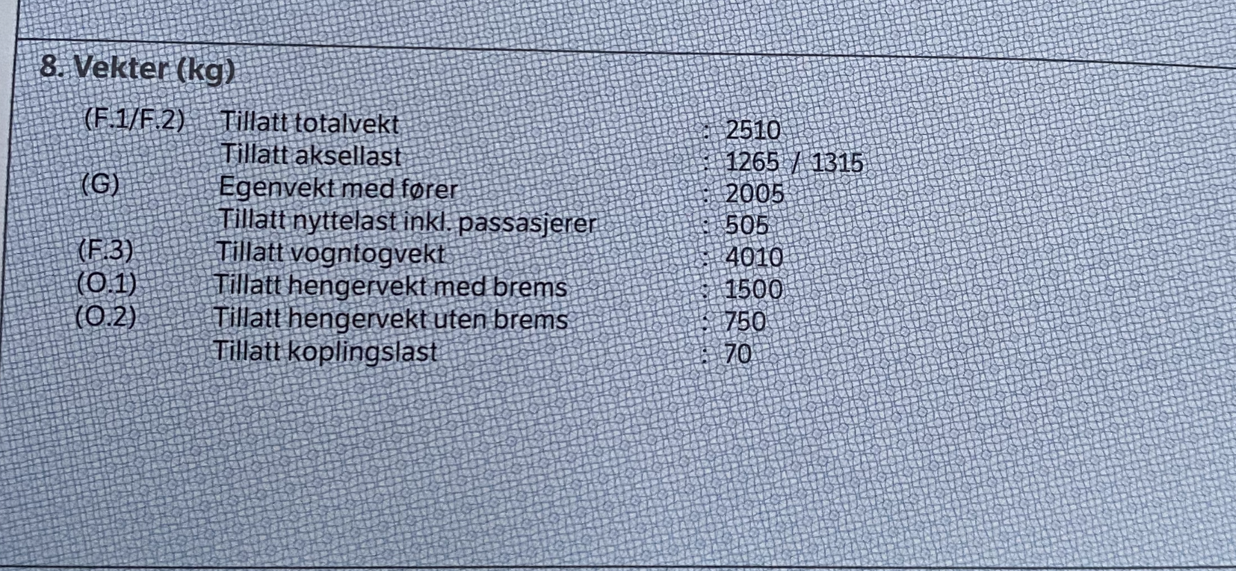

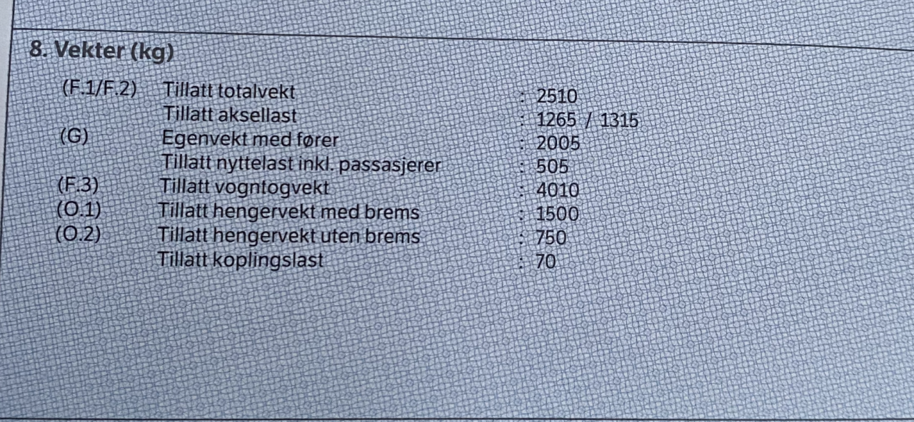

Hva er den største tillatte totalvekten på tilhengeren denne bilen kan trekke??
hvor stor totalvekt kan hengeren ha når føreren har førerkort kl.B??
 Den første er det sånn at mann tar 3500 - tillatt totalvekt og får svaret??!!
 Nr.2 er vel svaret 750 kg eller??!!
Noen som kan forklare litt enkelt??

Vi må nesten vite litt mer om denne bilen...

Største totalvekt for tilhenger til en bil finner du i vognkortet, på vegvesen.no eller i Bil og henger-appen.
Når føreren har førerkort klasse B gjelder følgende:
  • Ved vogntogvekt (max vekt for bil + max vekt tilhenger) over 3500 kg, er max tillatt tilhengervekt 750 kg for B.
  • Ved vogntogvekt under 3500 kg er det bilens begrensning som gjelder.
Dette gjelder ved ren klasse B, uten kode 96 eller klasse BE.

Jeg kunne utdypet mer, med både BE og 96, men siden du ville ha det enkelt ble det slik 🙂

For de som har ren B, ja. For de som har 96 eller BE gjelder andre regler.
