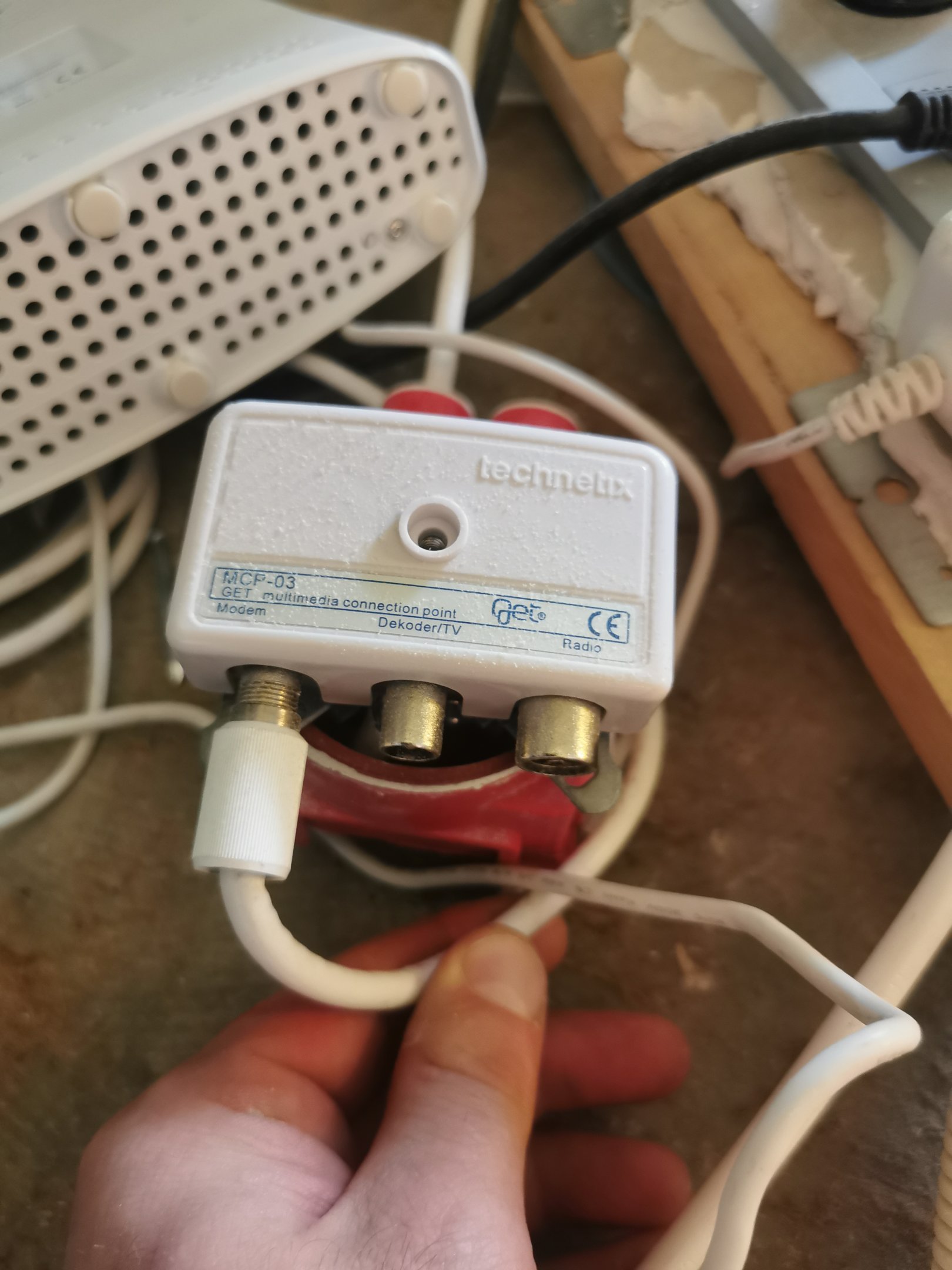

Sanskulott Skrevet 18. juni 2022 Skrevet 18. juni 2022 Hei! Jeg setter opp ny vegg og trenger å få demontert vegguttak til kabel-tv og internett (getboks). Er det noen her som har gjort det før? Trenger jeg spesialverktøy? Er det vanskelig, eller noe man fint får til selv? Vil demontere slik at jeg kan trekke kabelen på nytt i ny vegg.
xClaymanx Skrevet 18. juni 2022 Skrevet 18. juni 2022 Jeg regner med det er coax du mener her? Isåfall kan du klippe av enden om nødvendig, så må du ha en coax presse tang i tillegg når du skal sette på ny kontakt. 1
RJohannesen Skrevet 19. juni 2022 Skrevet 19. juni 2022 Kommer jo an på om du har antennekabel, nettverkskabel eller fiber... 1

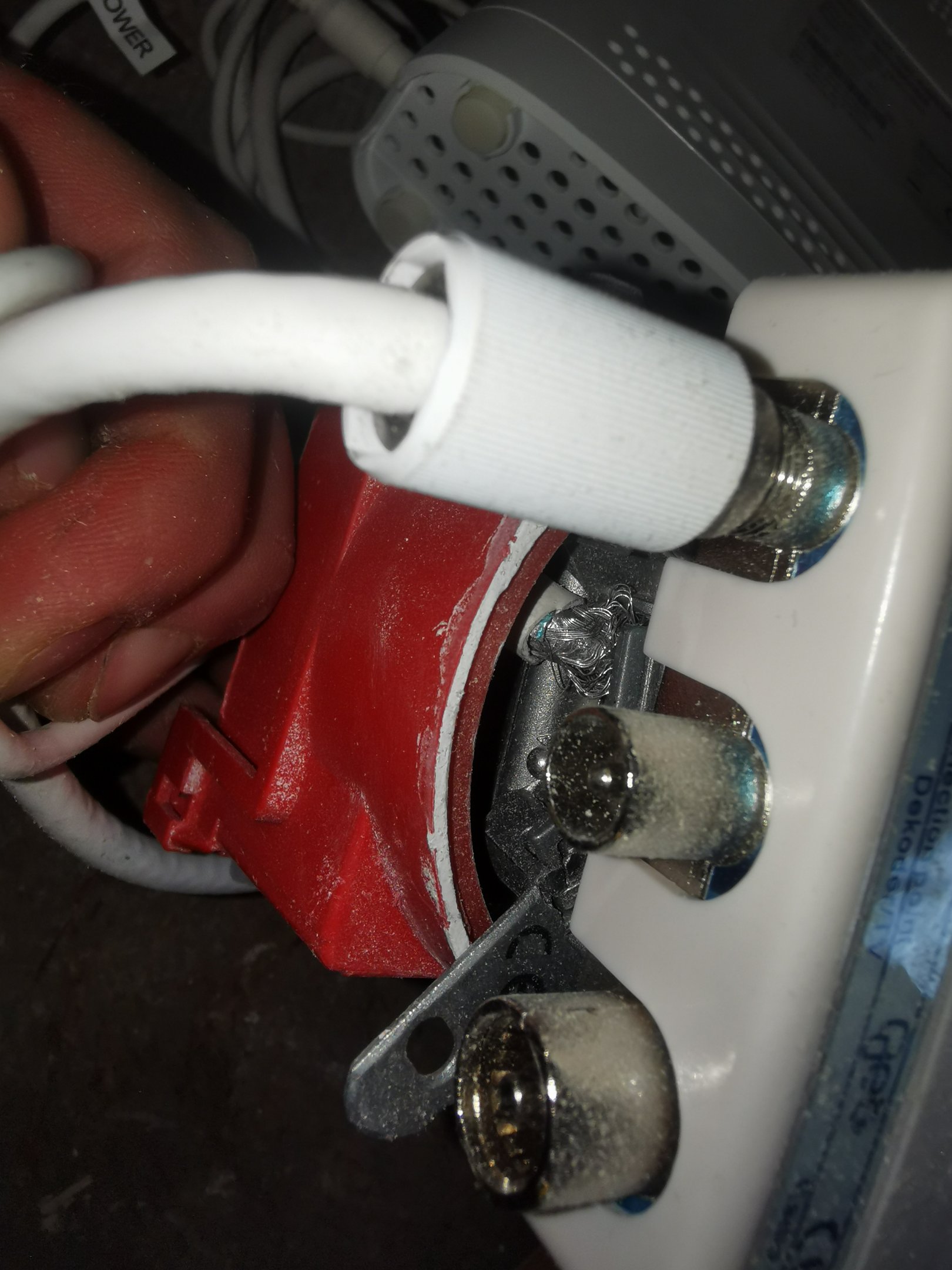

Sanskulott Skrevet 19. juni 2022 Forfatter Skrevet 19. juni 2022 Takk for svar. Er helt blank i kunnskapen om dette så er usikker på navn på kabler og den slags, og hva jeg har. Legger ved bilder, håper det kan hjelpe til å gi svar.
RJohannesen Skrevet 21. juni 2022 Skrevet 21. juni 2022 Man trenger vanligvis ingrn spesialutstyr for å koble fra og til coax-kontakt, bare skrutrekker. Se hvordan den er tilkoblet, ta gjerne bilder. I verste fall funker det ikke og "noen" må koble den om igjen for deg. Enten noen du kjenner, din lokale elektriker eller Telias folk. 1
NULL Skrevet 24. juni 2022 Skrevet 24. juni 2022 I praksis her skal du beholde kablingen som tidligere etterpå? En av de vanligere feilene når en del fikler med koaks selv å gjøre endringer i topologi uten å hensynta hvor det skal være endemotstander. Dårligere kabler og veggkontakter fra enkelte utsalg er vel også en gjenganger. Å få koblet connector til kabel uten rette verktøyet kan også gi problemer.
