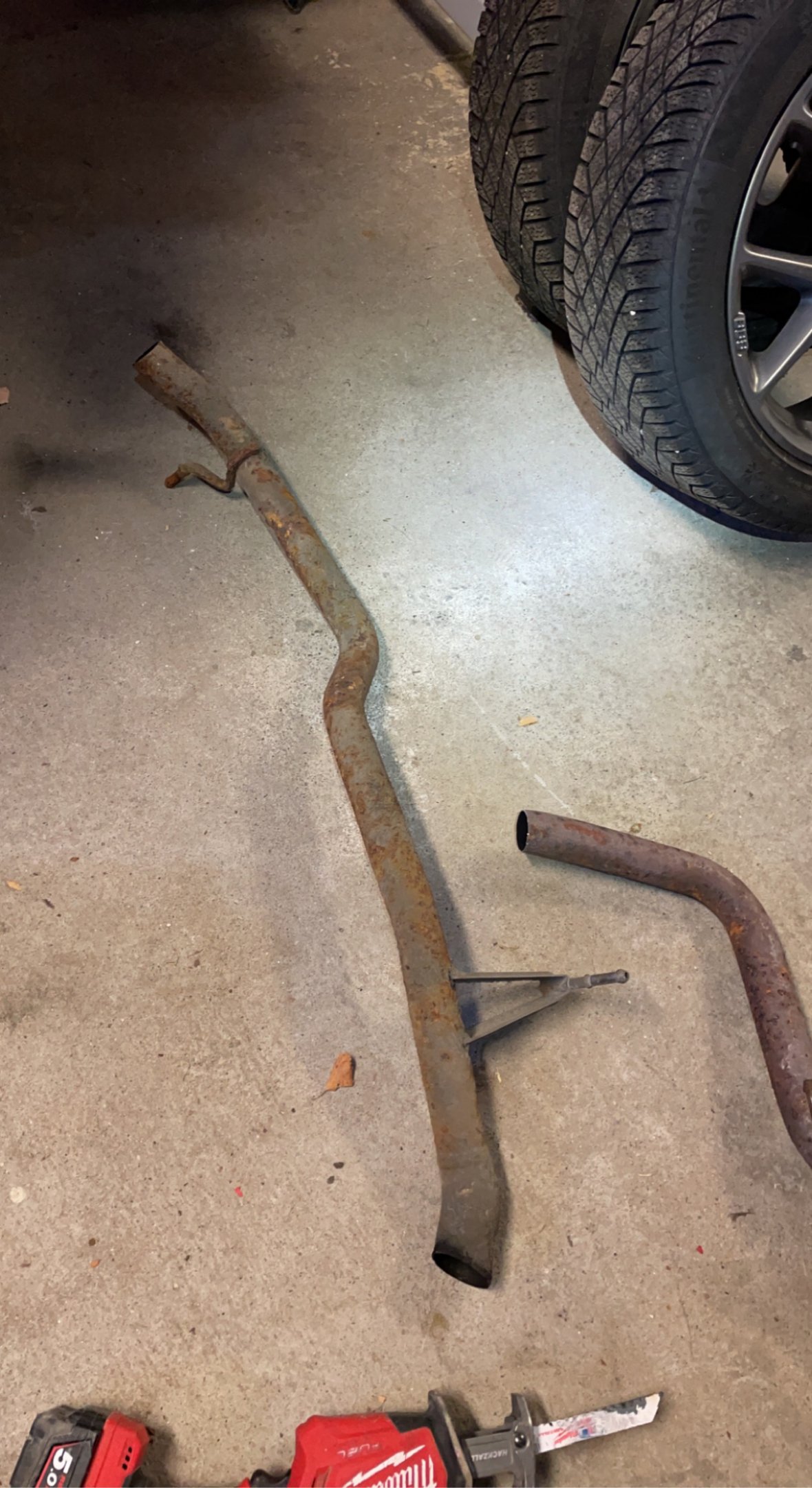

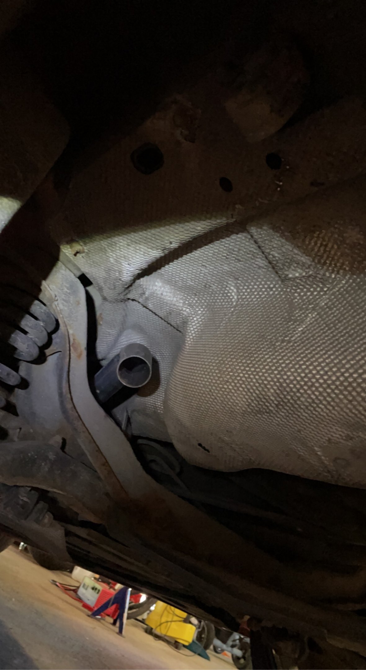

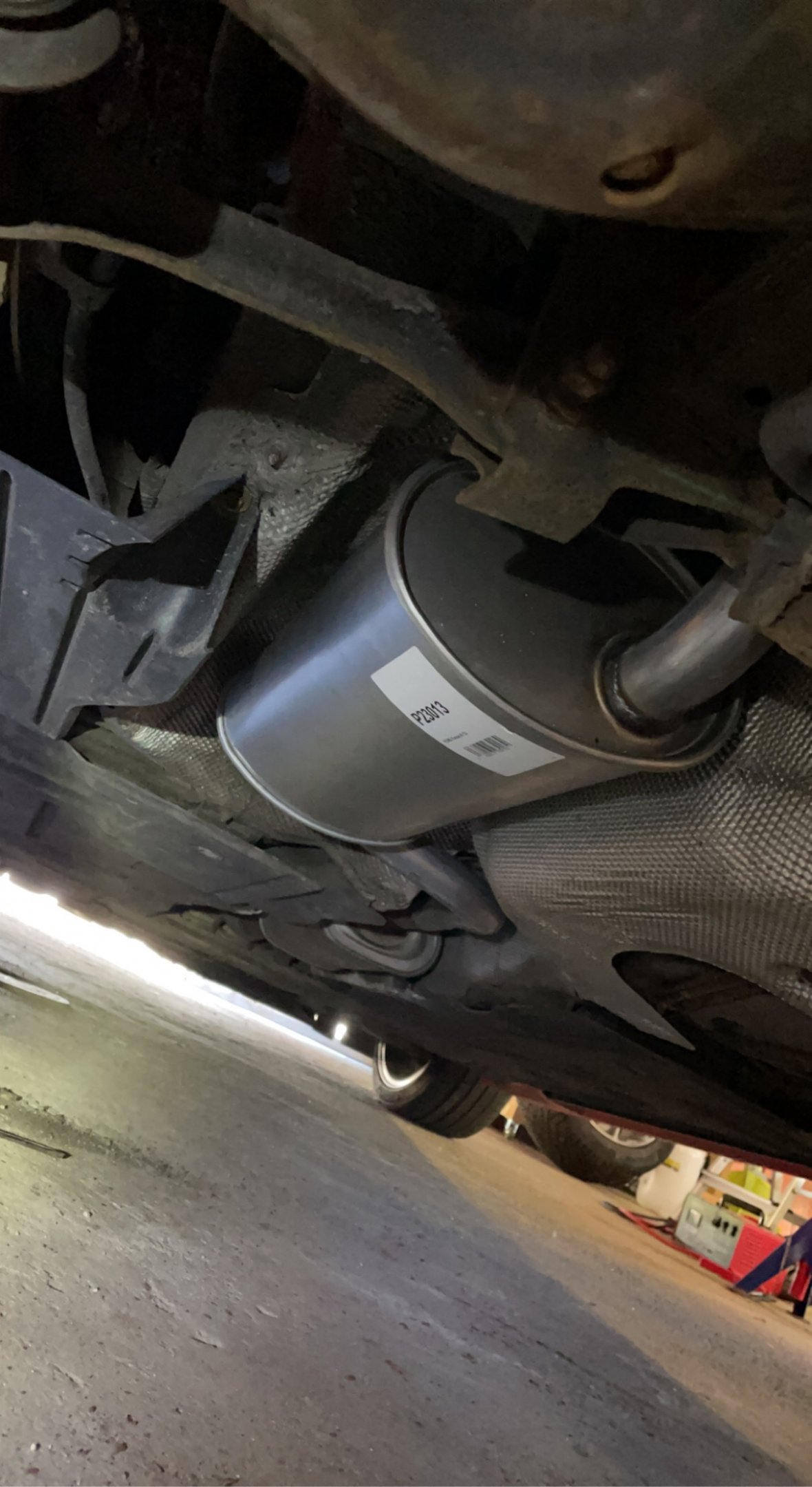

Svanshorn Skrevet 6. juni 2022 Forfatter Skrevet 6. juni 2022 Da var den på plass 😄 Men som bildene viser, så stopper den ganske langt «inne». Den originale var lengre. Siden den originale hadde ett forlenger oppheng (bilde), skal jeg da bare kappe til og bruke opp igjen det gamle røret? Eller bør jeg bygge den siste meteren? Hvordan blir det i såfall med det siste opphenget?
