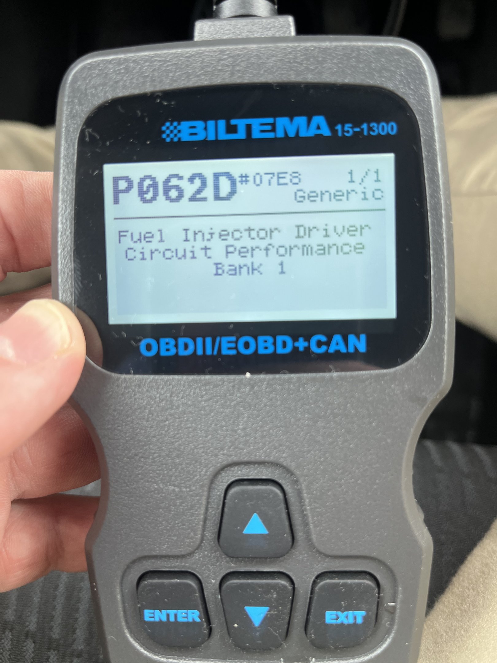

Tullballj Skrevet 9. april 2022 Forfatter Skrevet 9. april 2022 Fikk tak i en feilkoder leser på veien. Denne feilkoder er lagret. Ikke aktiv nå.
Tullballj Skrevet 9. april 2022 Forfatter Skrevet 9. april 2022 (endret) Jeg slettet feilkoden og kjøpte en flaske med rens slik det ble foreslått. Har nå kjørt en 50-60 kilometer og alt virker normalt foreløpig. Har kjørt noen bratte lange bakker uten at det lugger eller at jeg mister motorkraft. Når feilen skjedde tidligere i dag gikk bilen så vidt forover. Alt ristet… Helt til det begynte å gå nedover. Etter å ha kjørt nedover i 10-15 kilometer gikk den bedre, men lugget en del med belastning. Klarte å halte meg til en Naf stasjon og fikk hjelp. Kjørte så til et tettsted og fikk tak i et diagnose apparat og fylte på rensemiddel. Tenkte det var greit å ha en formening om hva slags feilkoder som kommer opp hvis jeg skal bestille time. Takk for all hjelp så langt Endret 9. april 2022 av Tullballj
