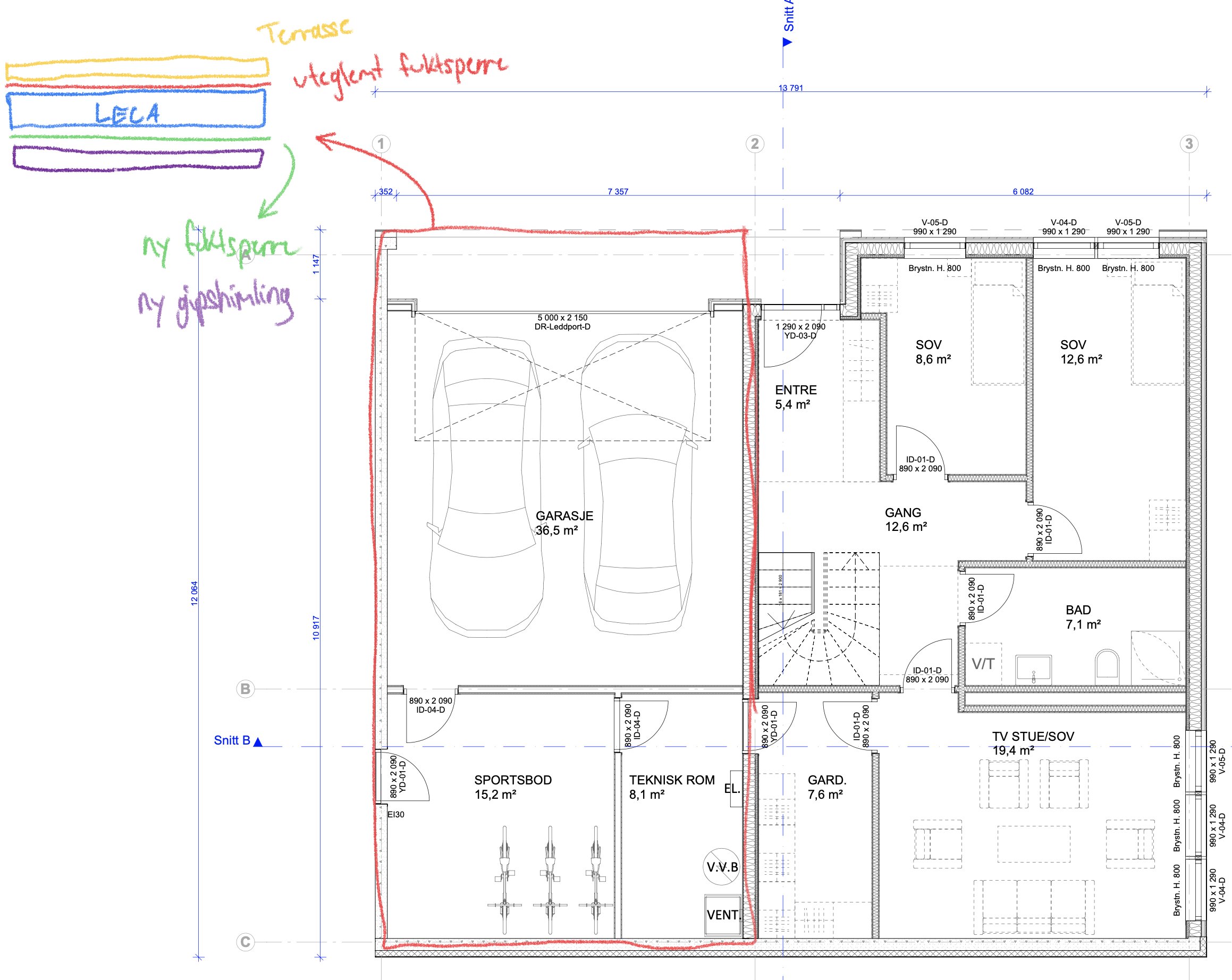

Vi har nettopp overtatt nybygget bolig (funkis) hvor halve huset mot sør (rød markering i bildet under) består av terrasse over garasje, sportsbod og teknisk rom. Nevnte rom er altså utenfor yttervegg i kald sone. Jeg har forstøkt å tegne hvordan det har blitt, med tegningen min øverst til venstre i bildet i profil, fra øverst (terrasse) mot nederst (himling i garasje, sportsbod og teknisk rom). I tegningen har jeg muligens glemt isoleringen som etter min forståelse er mellom terrasse (gult) og uteglemt fuktsperre (rødt).
182090228_Skjermbilde2022-03-06kl_13_13_47.thumb.png.a962f34bfcd9ada2ea71ecac3e081ca1.png
I opprinnelige planer var som tegninger viser fuktsperren ment å være mellom leca-materialet og ovenliggende isolering, samt ingen gips i himling. Vi ville altså se rett opp i underkant av lecadekke. Fuktsperren over leca ble glemt (bytte av snekkerfirma..) og oppdaget ved at husene som var bygget for et år siden (mitt ble nettopp ferdigstilt) fikk fuktskader øverst på gipsveggene, mellom vegg og leca-himling, i alle aktuelle rom (garasje, sportsbod, teknisk rom). Jeg har for så vidt følt at prosessen har vært ryddig hvor en informasjonsmail gikk ut til samtlige boligeiere, men mener entrepenør er inhabil i å si noe om prognosen og planlagt løsning. De har hatt inne tredjepersoner, men disse er jo betalt av entrepenør. Jeg ønsker ikke å være hysterisk, men ønsker en "second opinion" fra folk som kan noe om dette. Info-mailen fra entrepenør lød noe lignende (teksten er gjort vesentlig kortere, ord er endret, men essensen er den samme) dette:

Jeg har vel ingen grunn til å ikke stole på entreprenør, men etter at en svært handy kamerat (gjør mye/alt hjemme selv (sette inn nye dører og vinduer i eksisterende bolig m.v., men ingen relevant utdannelse..) fortalte meg at presentert løsning virket meget merkelig, spesielt da løsningen jo ikke unngår at leca og evt. armering vil bli våt (vannet vil jo trekke inn fra ovenfra, inn under terrasse, inn i isolasjon og leca før den treffer fuktsperren under leca og over ny fuktsperre og gipshimling). Jeg forstår hva min kamerat sier, men har vanskeligheter med å ikke stole på (entreprenørbetalte..) tredjepersoner med takstmann og representant fra taktekkerfirma.

En alternativ løsning jeg har tenkt må vel være å fjerne terrasse og isolasjon (alt over de tre rommene) og legge fuktsperren som opprinnelig tiltenkt, men dette er kanskje for inngripende..
