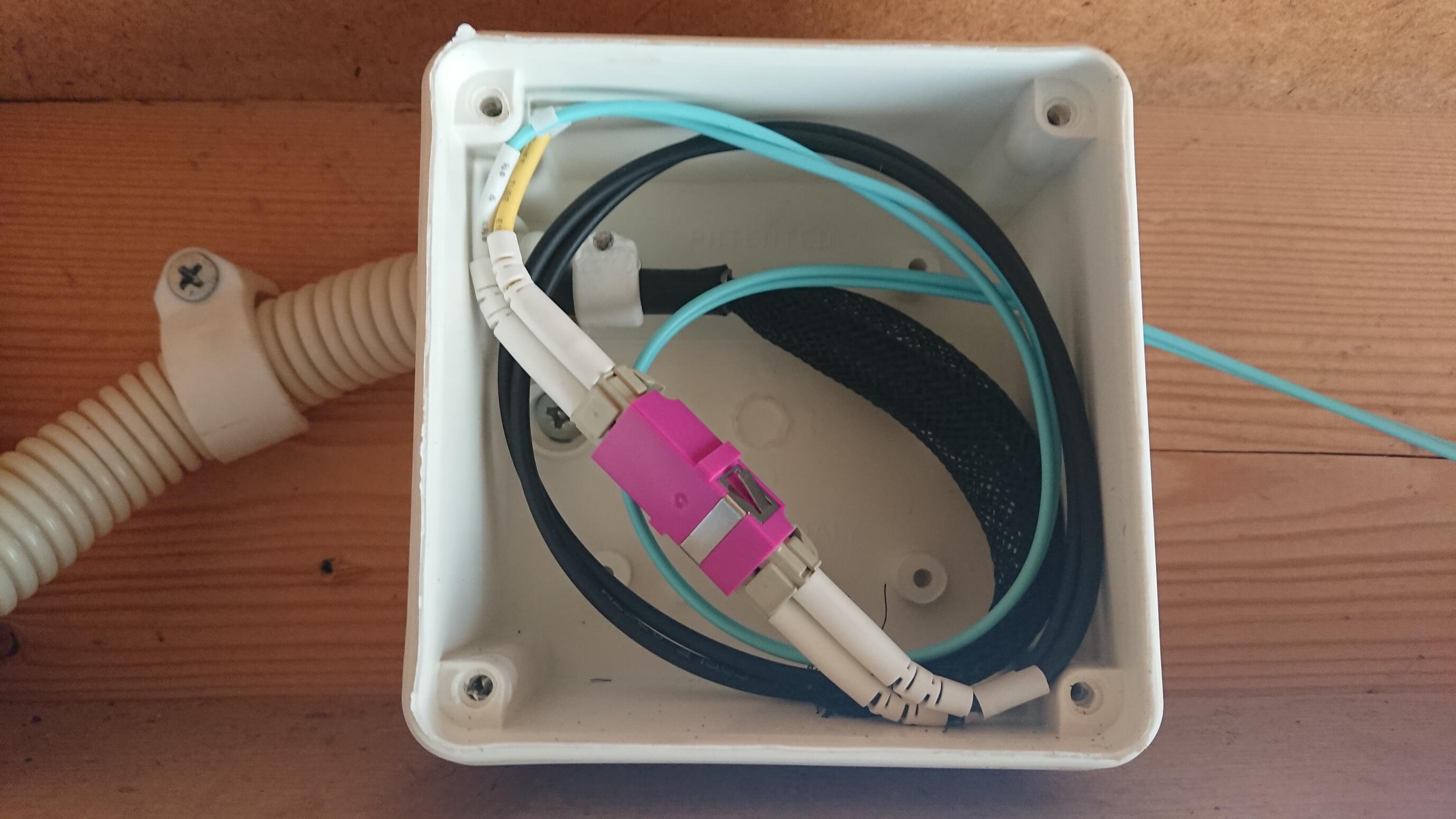

bmork Skrevet 25. januar 2022 Skrevet 25. januar 2022 nja, jeg tror nå det er grunn til å være skeptisk. LC konnektorer med bøyebeskyttelse er ganske lange, og den keystone skjøten er jo også nesten 3 cm. Hvis boksen er 5 cm dyp er det lite å gå på. Men du vet vel ikke før du har prøvd. For å illustrere hvor mye plass slikt kan ta har jeg lavt ved bilde av en skjøt jeg har i hageboden. La den inn i en støvtett koblingsboks siden miljøet der ute ikke er det aller beste. Ihvertfall ikke nå som den også fungerer som smørebod 🙂 Dette er en slik boks: https://www.clasohlson.com/no/Koblingsboks,-ekstra-høy,-IP66/p/36-5408 Den boksen har ytre mål 94x94x59 mm. Og som du ser så er det trangt nok i diagonalen der. Nå er dette riktignok med to konnektorer og du vil jo ha den ene på utsiden av boksen, men likevel... Tror kanskje jeg ville vurdert en annen type lokk med skråstilt keystone, selv om du da kanskje må redusere antallet til to. Også fordi det er litt mer hensiktsmessig med fiberen på utsiden. Litt uggent med en fiber rett ut fra veggen i 90 grader.

bmork Skrevet 26. januar 2022 Skrevet 26. januar 2022 7 hours ago, N|troXx said: Noen formening om Multimode eller singlemode? Single mode gir deg noen flere muligheter (bidi, WDM, høyere hastigheter, osv). Ville nok gått for det om jeg skulle lagt fiberen til hageboden på nytt. Men om du bare trenger en link for evig og alltid og ikke har tenkt deg over 25 Gbps så spiller det vel strengt tatt liten rolle. Skjønner ikke konnektor spørsmålet. Er vel bare dupleks LC som er interessant for ett par? OBS; sjekk at det faktisk hjelper med skråstilt. Jeg har aldri prøvd dette. Mulig røret må komme inn i ca samme retning som som skjøten for at det skal gå. Jeg har bare benyttet bokser som står utenpå veggen, og da med keystone på siden av boksen. 1
