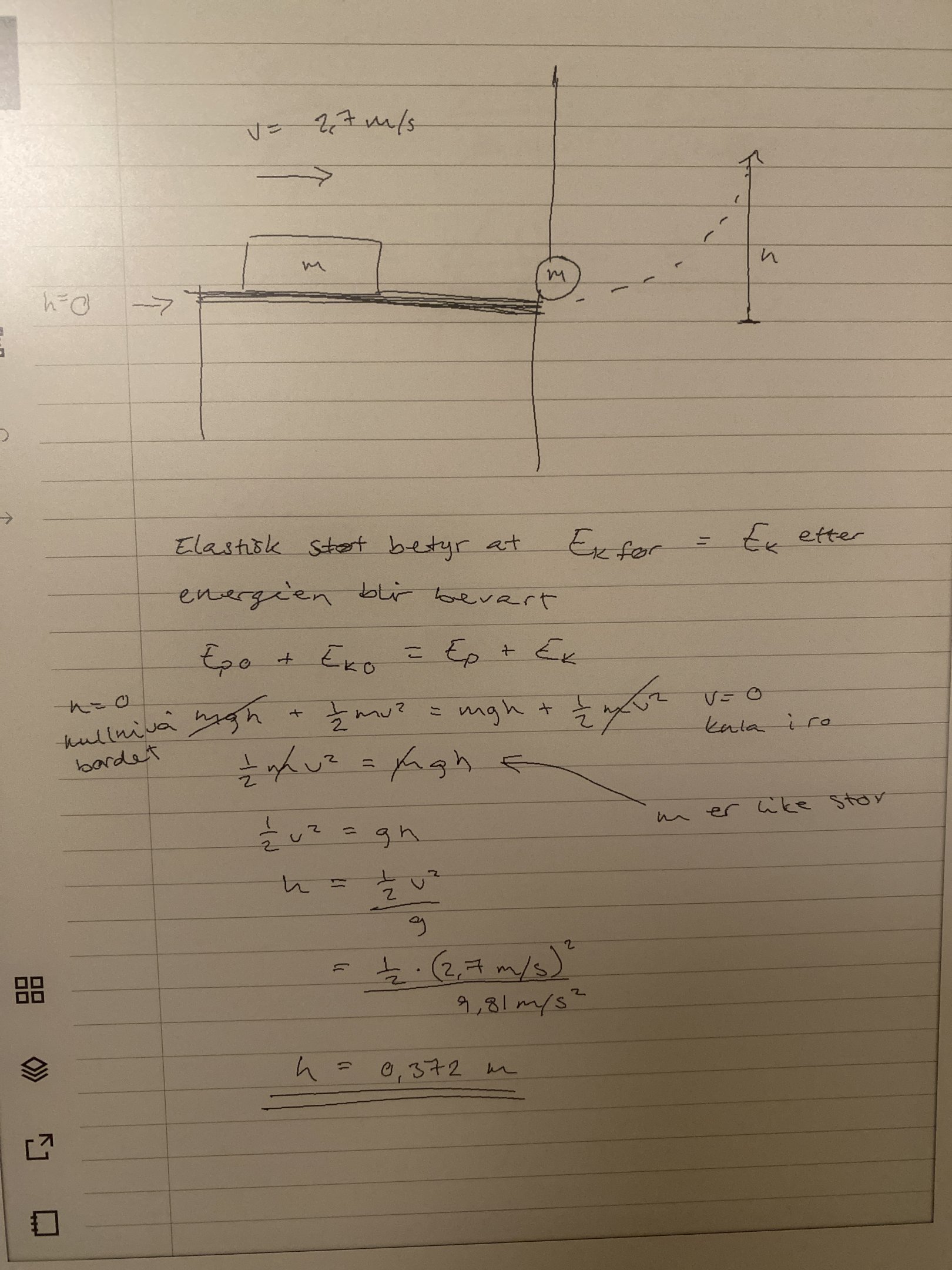

Hei kan noen hjelpe meg med denne fysikkoppgaven? Forklar gjerne med ord :)
En kloss beveger seg på et friksjonsfritt bord med farten 2,7 m/s rett mot en kule som henger i ro i en snor. Klossen og kula har den samme massen. klossen blir liggende i ro etter kollisjonen med kula. Støtet mellom klossen og kula er et elastisk støt. Hvor høyt over bordkanten kommer kula før den snur?

Her misstenker jeg at det skal være en tegning/skisse tilhørende oppgaveteksten, for spørsmålet mhp. bordkanten gir ingen mening.
Det var ingen tilhørende tegning, Jeg tolket oppgaven slik:
vurder gjerne løsningen min :)
Ok, sånn ja.
Oppgaven  synes riktig løst. Du kan alltids sette prøve for å vise at den statiske energien på kula ved høyeste punktet faktisk har samme tallverdi som kula. Da ville det vært naturlig å regne ut klossens kinetiske energi for sammenlikning.
