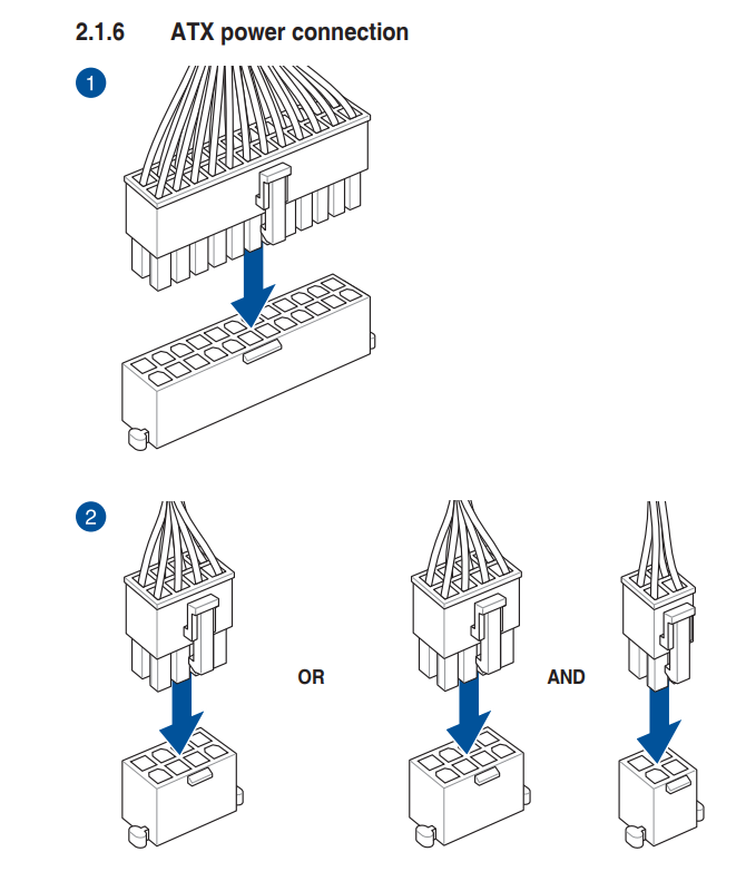

Jeg får ikke bootet PSU (Corsair tx750m) og jeg klarer ikke å finne ut om den trenger 8+4. Jeg har kun 8pin.
Noen som har 12900K, hvilken PSU har dere?
Jeg har nøyaktig samme hovedkort og 12900k, den fungerer helt strålende med kun 8 pin. Manualen bekrefter også at man enten kan bruke 8 pin eller 8+4 pin. Skjer det ingenting når du skrur på maskinen? Har du dobbeltsjekket at power on-pins står korrekt på hovedkortet?
Hei. Ja så det der, men var usikker på om 12900K var litt for strømkrevende for 8pin. Fant noen som påsto at 8pin kun leverer 150W. Men andre igjen sier den kan levere mye mer.
