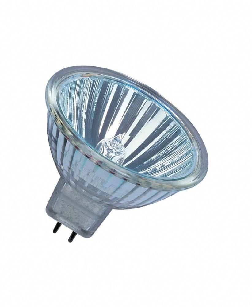

Aixeesosh-a Skrevet 26. november 2021 Skrevet 26. november 2021 Hei! Jeg har et par spotter som ikke lyser noe mer. Dette er halogen pærer. Står kun dette: FMW+C 12V 35W. Står ingenting om produsent. Har forsøkt søke på nettet, men finner ingenting som matcher, kan man kjøpe hva som helst, så lenge det er 12v og 35W med samme sokkel? Er en sånn
Woff Skrevet 26. november 2021 Skrevet 26. november 2021 (endret) Du bør vel HELST kjøpe disse som LED-pærer sånn at du slipper varmen fra de! Vel og merke hvis det funker med LED da... Biltema har disse både som halogen og LED.. Har selv noen forskjellige armaturer som benytter disse og skiftet over til LEDfor en tid siden, noe jeg IKKE angrer på med dagens strøm-priser! Endret 26. november 2021 av Woff
Aixeesosh-a Skrevet 26. november 2021 Forfatter Skrevet 26. november 2021 Ja planen var og bytte fra halogen til LED, men da bør vel også innmaten i bryteren byttes. Tenkte jeg utsetter det til senere, med mindre et par halogen pærer koster skjorta 😅
Woff Skrevet 26. november 2021 Skrevet 26. november 2021 (endret) VET du at bryter må skiftes ut? I mine tre forskjellige armaturer funket LED uten noe mer endring, to av disse er av typen som lar seg dimme ned.. Endret 26. november 2021 av Woff
Professor Balthazar Skrevet 27. november 2021 Skrevet 27. november 2021 Pæren på bildet er med en sokkel som heter GU5.3 Den mest vanlige lampen har 36 graders lysvinkel ut fra pæren og 35W Halogen tilsvarer en lysmengde ca. 400 - 450 lumen (lm). For innomhus koselys i stua så brukes ofte lys-fargen 2700 Kelvin, men som leselys velges ofte litt kaldere lys 3000 Kelvin (eller 4000 Kelvin). Halogenlamper kan dimmes, men ikke alle LED-lamper kan dimmes (det står ofte oppført på pakken). Det er dessuten ikke gitt at du kan bruke den gamle dimmeren (som muligens dimmer på spenning og muligens krever en gitt mengde minimumslast) på nye LED-pærer. Sjekk også pærens RA-verdi. Billige pærer ligger gjerne på 80% mens dyrere pærer kan ha over 90%.
sedsberg Skrevet 27. november 2021 Skrevet 27. november 2021 17 hours ago, Aixeesosh-a said: Har forsøkt søke på nettet, men finner ingenting som matcher, kan man kjøpe hva som helst, så lenge det er 12v og 35W med samme sokkel? Du må også ha riktig reflektor. Aluminiumsreflektor. Den andre typen kan være litt farlig siden den sender varmen bakover i sokkelen og hva enn pæra er montert i. Men anbefaler LED. Da trenger du ikke tenke på det.
