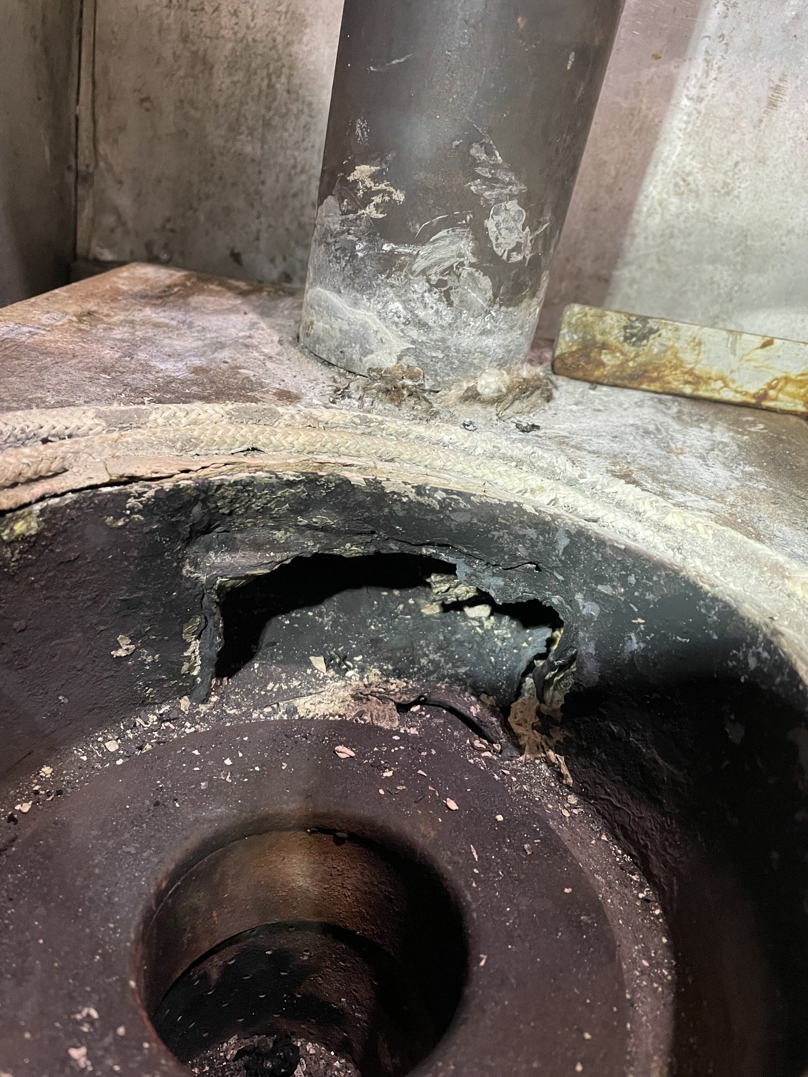

Mest holdbare ovnskitt, ildfaste fugemasse?
Hei!
Er det noen her som har mye erfaring med å bygge ildsteder eller lignende og vet noe om hvilket produkt som er mest holdbart? Har en gammel Pyro oljeovn i båten som er mer eller mindre opptært innvendig. Har lappet sprekker x antall ganger med forskjellige tuber, men det holder ikke så veldig lenge før det sprekker opp og kommer ned som småstein.

On 11/25/2021 at 7:36 PM, Luske_Ludvig said:
Vurdert sveise?
Alltid! Men det er håpløst her. Finnes ikke noe friskt stål igjen. Dessuten er det forskjellige typer stål på innsiden, og ytter-platene.
Jeg tenker metallisk forbindelse er den beste redningen. TIG sveising. Og gjerne palstre med noen platebiter i kombinasjon med sveising. DVS demontering, glass / sandblåse og reparere. Eller skaffe reservedeler.
