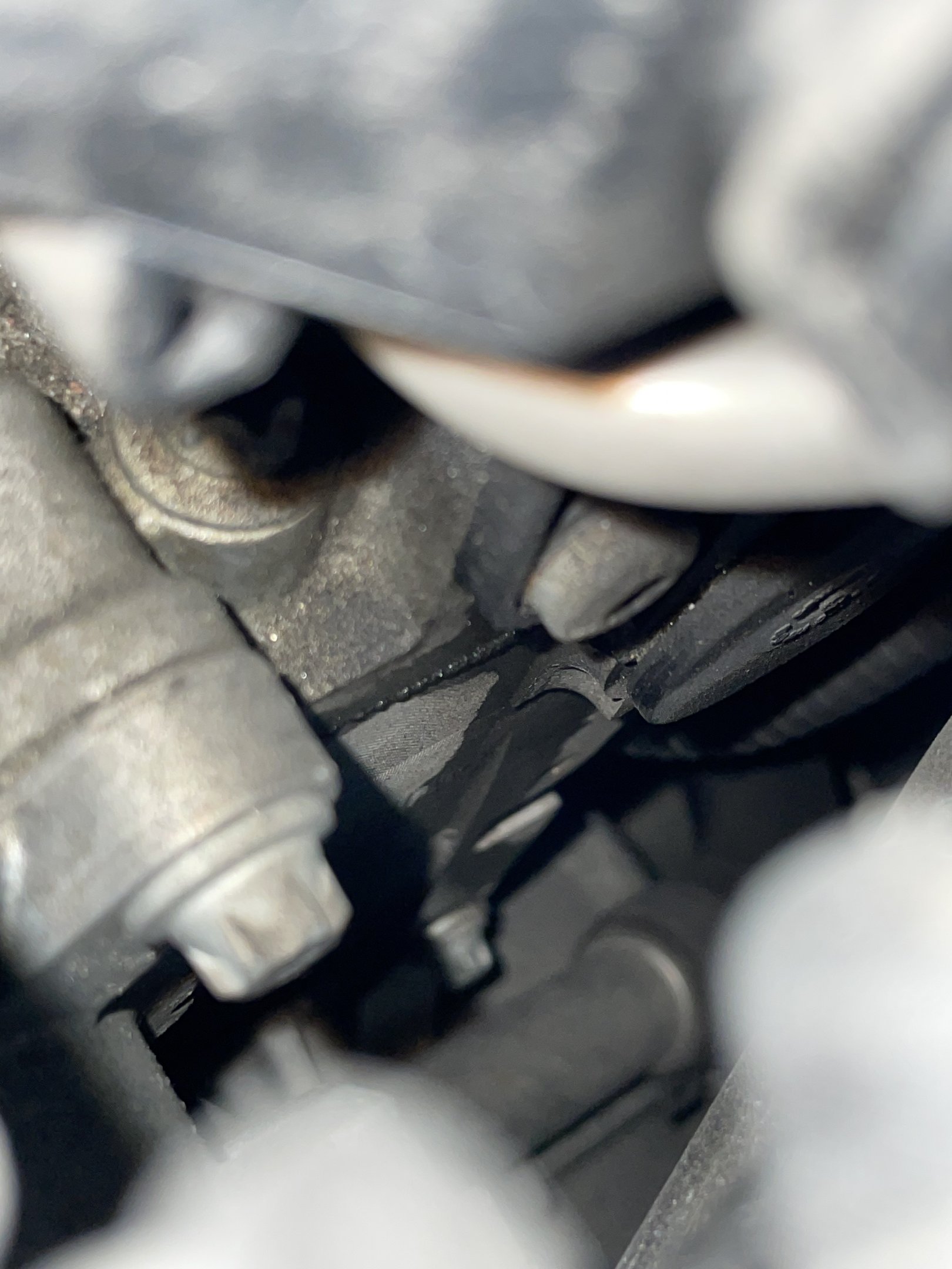

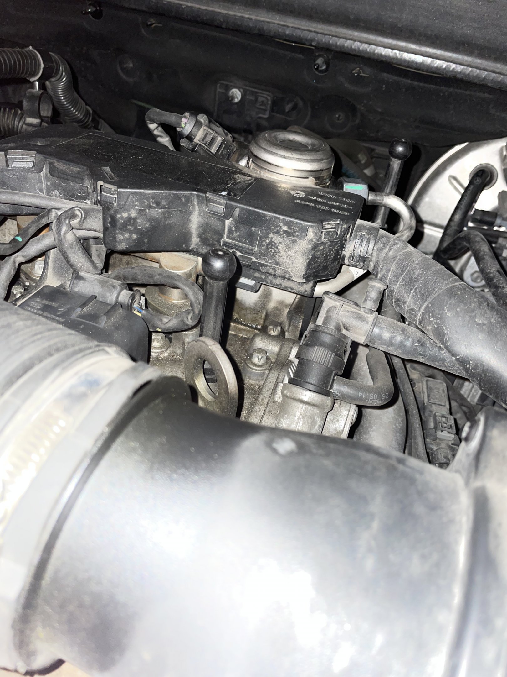

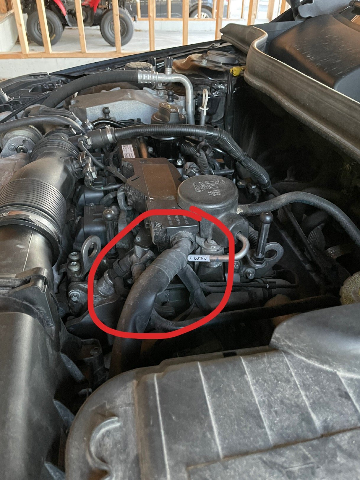

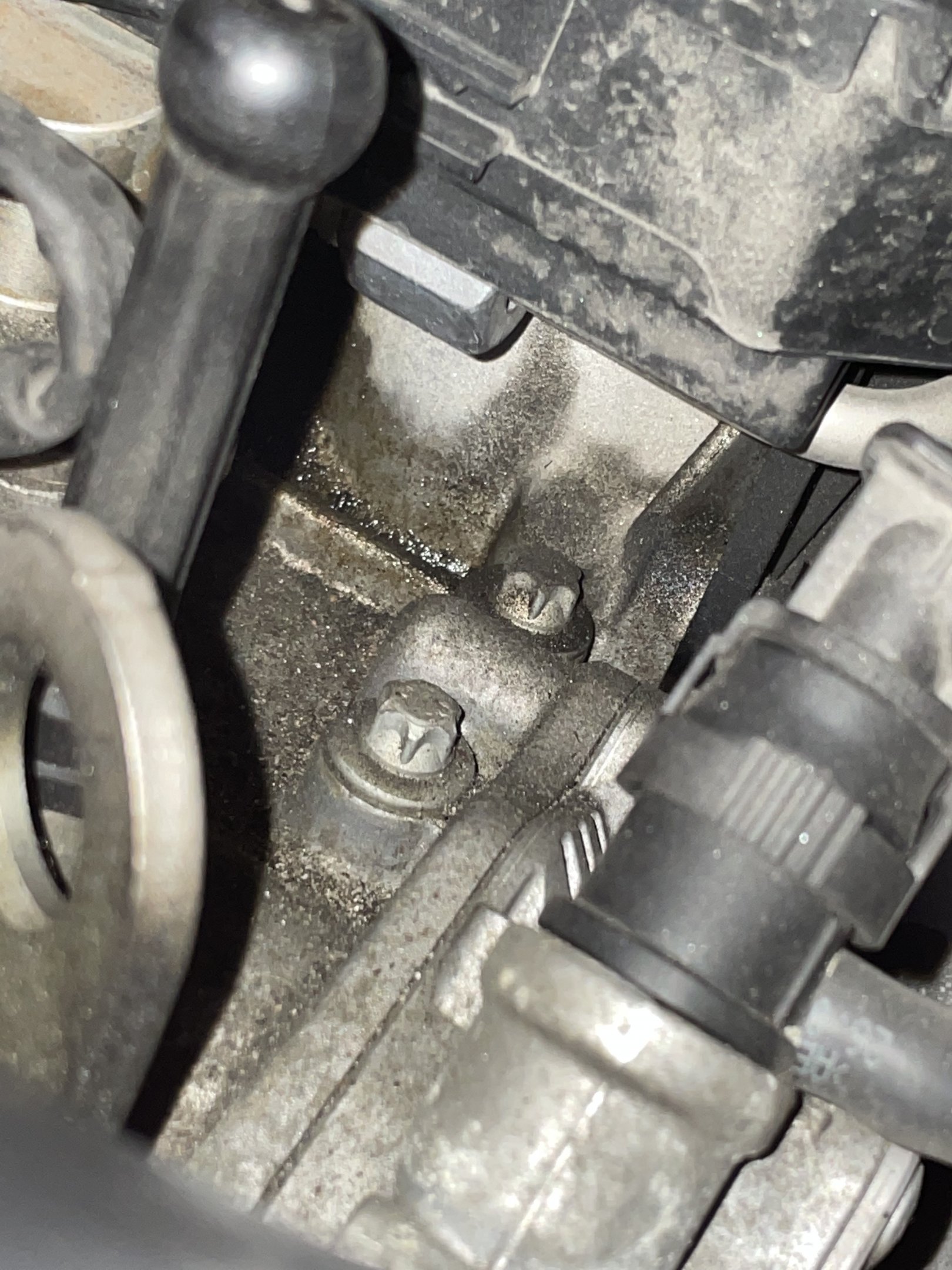

Prøvde å se litt mer under panseret i stad. Fant noe bløtt ihvertfall, i området under høytrykks-bensinpumpa og ikke langt fra en av innsprøytningsdysene. Kan det være her tro? Skjønner fortsatt ikke hvor det kommer fra, og det virker tørt rundt selve dysa.🤔
