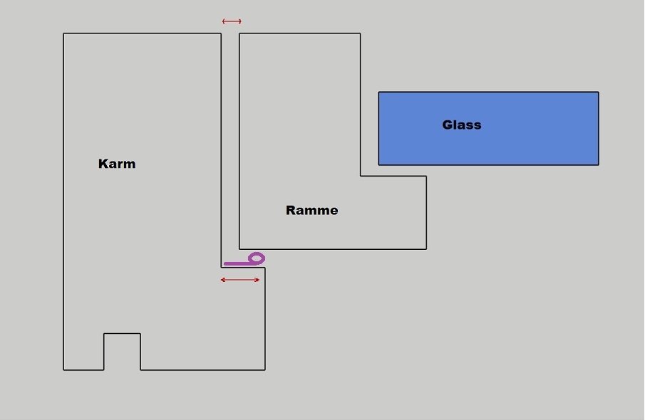

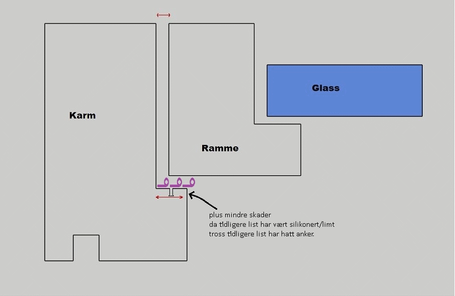

Jeg har forsøkt å tegne. På bildet vises tetningslisten i lilla. Det høres ut som det er veldig stor glippe ved tetningslisten dersom du har plassert en 1-7mm tetninglist som vist på bildet og det fremdeles lekker luft der.
Sånn det ser ut for meg, så må:
1. Ankeninnhugget må bort via å fylle den, så overflaten kan planes(?)
2. Bruke O eller P-lister dobbelt, så de kan festen med en av de mindre spikerstørrelsene. Eventuelt om det finnes noe bedre alternativ
Det jeg tror jeg egentlig spør etter, er om det finnes noen bedre quick fix enn dyttestrimler + bunnfyllingslist.
Og om ved repasjon, om det finnes noe enklere måte å fylle karm til ramme, da jeg ikke tidligere har vært borti at man må rote med å sette flere tettningslister for å få de brede nok.
Dyttestrimmel og bunnfyllingslist/fugemasse er noe man bruker mellom karmen og veggen.
Har du kontaktet vindusprodusenten for å høre om de kan levere nye tetningslister med anker?
