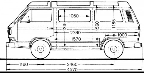

Jeg har en gammel VW T3 Caravelle fra 1989 som er restaurert.
I vinter begynner arbeidet med å innrede bilen som "bobil".
