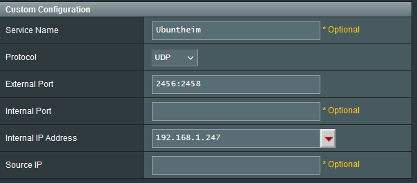

magballs Skrevet 3. oktober 2021 Skrevet 3. oktober 2021 Hei Har nylig flyttet inn i sokkelleilighet hvor huseier har fiber fra NTE. Hjemmesentral er Zyxel P2812. Fra hjemmesentral går det en ethernettkabel til huseier's Google Nest, og en til min ruter Asus RT-AC68R (satt opp som Wireless Router Mode/AiMesh Router mode (Default)). Jeg ønsker å viderekoble porter for å kjøre servere (teamspeak, Valheim osv). Dette har vist seg å by på problemer. Jeg tror problemet ligger i intern ip på hjemmesentralen sin side, siden det kjøres to separate nettverk ut av den, men er usikker. På begge ruterne er UPnP skrudd på, men det fungerte ikke. Vi har satt opp portviderekobling på Asus ruter, og prøvde i dag å sette opp det samme på hjemmesentral. Ekstern port fra: 2456 Ekstern port fra: 2458 Intern IP: 192.168.10:247 Ingen ting har fungert så langt. Valheim server kan nåes på mitt lokale nettverk, men ingen ekstern tilgang. Kompis har testet flere ganger. Hva gjør jeg? Det mest optimale oppsettet hadde vært om UPnP fungerte, så jeg slapp å ta kontakt med huseier hvis jeg må gjøre noen endringer. Vi har kikket på Mine Innstillinger sammen, og det er begrenset med muligheter. Har vært i kontakt med kundeservice, men de kan ikke hjelpe meg høres det ut som.
strike_ Skrevet 3. oktober 2021 Skrevet 3. oktober 2021 Du har dobbel NAT, derfor må du forwarde fra zyxel til din asus og fra asus til din pc. Så når du forwarder fra zyxel er det IP til asusen du må sette inn og når du forwarder fra asus er et pc'en din sin IP du skal sette inn. Har du satt 192.169.1.247 på begge routerene er det ikke rart det ikke funker.

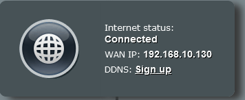

magballs Skrevet 3. oktober 2021 Forfatter Skrevet 3. oktober 2021 (endret) Tusen takk for kjapt svar, @strike_. Jeg regner jo med Google nest til huseier har standardoppsett som også har samme interne ip som min. Hvis jeg endrer ip-adresse til min ruter, vil det hjelpe saken? Edit: la til skjermbilde fra asus innstilling. Er dette IP-adresse som skal skrives inn i hjemmesentral? Endret 3. oktober 2021 av magballs Tagge strike.
strike_ Skrevet 3. oktober 2021 Skrevet 3. oktober 2021 Får du IP fra google nest? Utifra det du skriver så tolket jeg det som at det går en kabel fra zyxel til din asus. Ergo har du ikke noe med google nest å gjøre. Får du IP fra google nest er det trippel NAT, med mindre zyxel'en er i bridge modus. Dette må du finne ut av først. Når du skal forwarde så forwarder du til neste router og til slutt til din pc. Hvis ikke vil det ikke funke. Har du trippel NAT må du derfor forwarde fra zyxel til google nest og fra google nest til asus og fra asus til din pc. Ja, det er rikitig at du må bruke IP fra skjermbildet ditt i hjemmesentralen. Med mindre du har trippel NAT da..

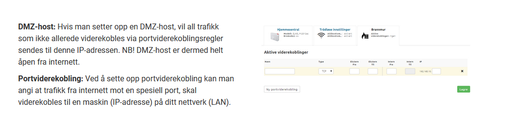

magballs Skrevet 3. oktober 2021 Forfatter Skrevet 3. oktober 2021 Hei igjen @strike_ Zyxel har en kabel til google nest og en til min asus. Jeg har derfor ingen ting å gjøre med google nest, heldigvis. Vi prøvde forsåvidt bromodus, med en switch, men siden NTE bare gir ut en ekstern IP per abonnement fungerte ikke det, og jeg har ikke en ekstra ruter med DHCP til overs. Jeg skal prøve med den ip-adressen i kveld. Har du noen andre tips som gjør at jeg kan endre fritt på innstillinger uten å måtte innom hjemmesentralen? Kan ikke så mye om DMZ host, for eksempel. Hvis jeg setter IP'n til min ruter i DMZ host på hjemmesentral, vil all trafikk gå via min ruter? Litt usikker på hvordan det vil fungere.
strike_ Skrevet 3. oktober 2021 Skrevet 3. oktober 2021 Nei, du er nok pent nødt til å innom hjemmesentralen, slik er det dessverre når man leier. Man må forholde seg til utstyret til huseier har. Det man kan gjøre hvis man kjører ting som oppøfører seg som en webserver f.eks er å sette opp en reverse proxy. Da åpner man kun opp 1 port i routeren og man bruker reverse proxyen til å "åpne opp/forwarde" alle andre porter man måtte ønske. Eller enda bedre man kan benytte cloudflare argotunnel, da slipper man å åpne noen porter overhodet. Det er jo 2 tips du kan google hvis du føler for det Aldri sett noe som DMZ host, det er fyfy sikkerthets messig. Det du gjør da er i prakis å åpne opp ALLE porter på den IP'en du setter som DMZ host. Hvem som helst kan da f.eks nå grensesnittet til routeren din (hvis den er satt som DMZ host) eller andre tjenester du kjører. Kommer folk seg inn på routeren din kan de derifra åpne opp alt på dine andre enheter som du kjører i nettet ditt og egentlig gjøre hva de vil.
