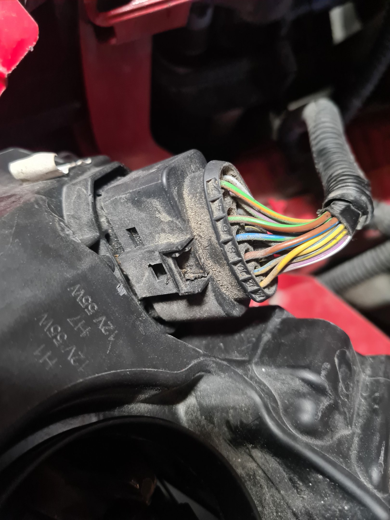

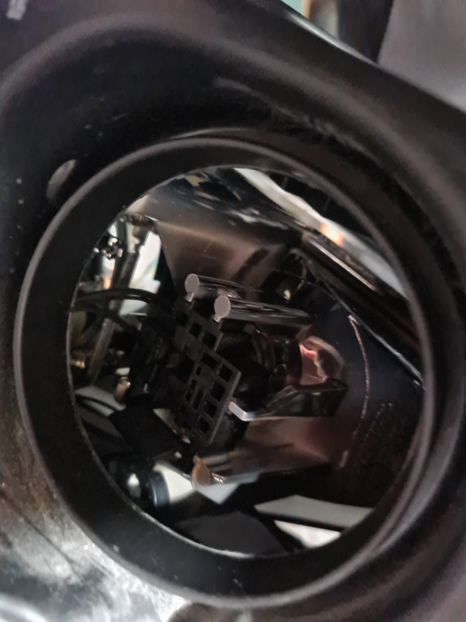

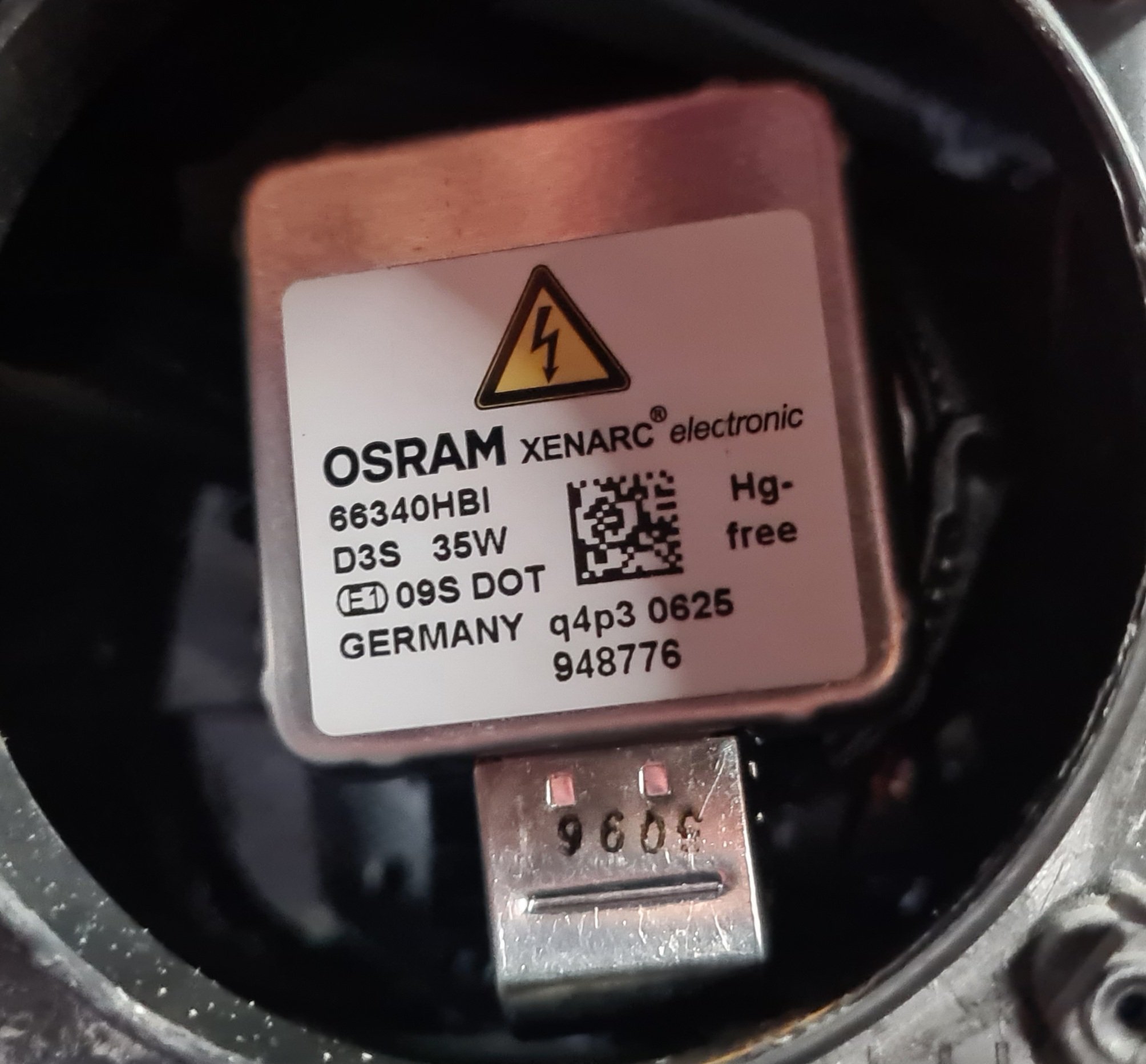

paraxsystemz Skrevet 3. oktober 2021 Skrevet 3. oktober 2021 Hei Jeg har en 2014 modell ford focus mk3 stasjonsvogn som jeg ønsker å kjøpe en led bar til men blir litt forvirret når jeg leser om xenon og canbus oppkobling. Når jeg ser på lykten min så har jeg xenon i nærlys, h7 halogen i fjernlys og en h1 halogen som slår seg på når jeg svinger på rattet. Er det bare å koble seg på til halogen pæren eller må jeg ha en slik canbus styrestrøm enhet allikevel? Og hvor bør man koble seg på? I ledningsnettet som går på utsiden av lykten eller koble direkte på ledningen på pæren? Legger med noen bilder.
Habla Møberg Skrevet 3. oktober 2021 Skrevet 3. oktober 2021 (endret) Så sant du kun skal ha fjernlys funksjon på ledbaren er det bare å huke seg innpå ledning til fjernlyset med et relé ja. Hadde du hatt bixenon så måtte du muligens hatt en såkalt canmate, men i ditt tilfelle er det kurant å hente styrestrøm fra h7 pæren. Nøyaktig hvilken leder må du måle deg fram til. Fortrinnsvis utenfor lykten. Endret 3. oktober 2021 av Habla Møberg
paraxsystemz Skrevet 3. oktober 2021 Forfatter Skrevet 3. oktober 2021 3 minutes ago, Habla Møberg said: Så sant du kun skal ha fjernlys funksjon på ledbaren er det bare å huke seg innpå ledning til fjernlyset med et relé ja. Hadde du hatt bixenon så måtte du muligens hatt en såkalt canmate, men i ditt tilfelle er det kurant å hente styrestrøm fra h7 pæren. Nøyaktig hvilken leder må du måle deg fram til. Fortrinnsvis utenfor lykten. Takk for svar, led baren jeg ser på har ingen andre funksjoner en fjernlys så da er den saken grei å sparer noen kroner på å slippe en slik canmate 👍
Styrmann Smisk Skrevet 3. oktober 2021 Skrevet 3. oktober 2021 paraxsystemz skrev (26 minutter siden): Et raskt googelsøk sier meg at det er grønn/sort kabel som er langlys på venstre side, og grønn/oransje på høyre side. Disse skal gå inn på pin 2 i støpselet. Dette kan du kontrollmåle på egenhånd med multimeter. Mål mellom ledningen og karosseriet.
paraxsystemz Skrevet 3. oktober 2021 Forfatter Skrevet 3. oktober 2021 3 minutes ago, Sydvest said: Et raskt googelsøk sier meg at det er grønn/sort kabel som er langlys på venstre side, og grønn/oransje på høyre side. Disse skal gå inn på pin 2 i støpselet. Dette kan du kontrollmåle på egenhånd med multimeter. Mål mellom ledningen og karosseriet. Takk skal sjekke opp i dette når jeg får led baren 👍
Complexity Skrevet 3. oktober 2021 Skrevet 3. oktober 2021 31 minutes ago, paraxsystemz said: Takk skal sjekke opp i dette når jeg får led baren 👍 Husk sikring og rele da
paraxsystemz Skrevet 3. oktober 2021 Forfatter Skrevet 3. oktober 2021 1 hour ago, Complexity said: Husk sikring og rele da Jepp det ble kjøpt et komplett sett med alt man trenger 😊
