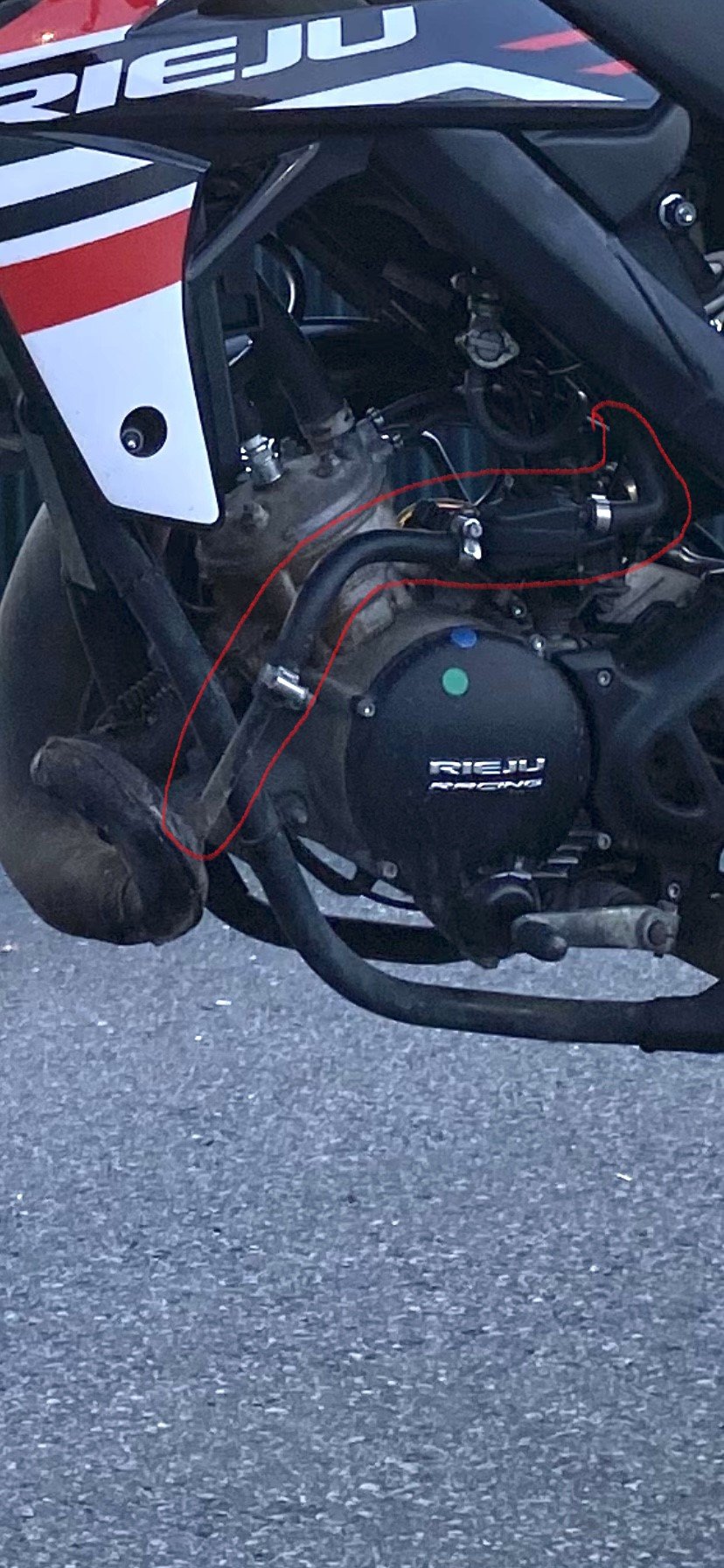

Den tuben som går her renser jo eksosen og drar varm luft inn i sylindret igjen. Kan man ta det av uten at noe blir ødelagt? Trenger jeg å tette igjen noe sted? Og hva betyr det blå og grønne klistremerket?

Bare en fordel, men må tettes både ved forgasserdelen og eksos.
Klistremerkene er noe dem har på for å vise at dem gjort en kvalitetskontroll, fylt på olje, justert noe eller noe tilsvarende.
Mener du det er en fordel å ta den av eller å ha den på? Vil det endre på noe annet enn slitasje på motoren?
Slangen er for å gi oksygen til katalysatoren i potta. Det sitter en reedventil i den lille boksen som hindrer eksos i å komme tilbake i innsuget på sylinder.
Jeg tenkte først at det var eksos resirkulering (en slags egr) og at det var greit å fjerne det, men hvis det er en katalysator så  er det nok best å ha den på.
