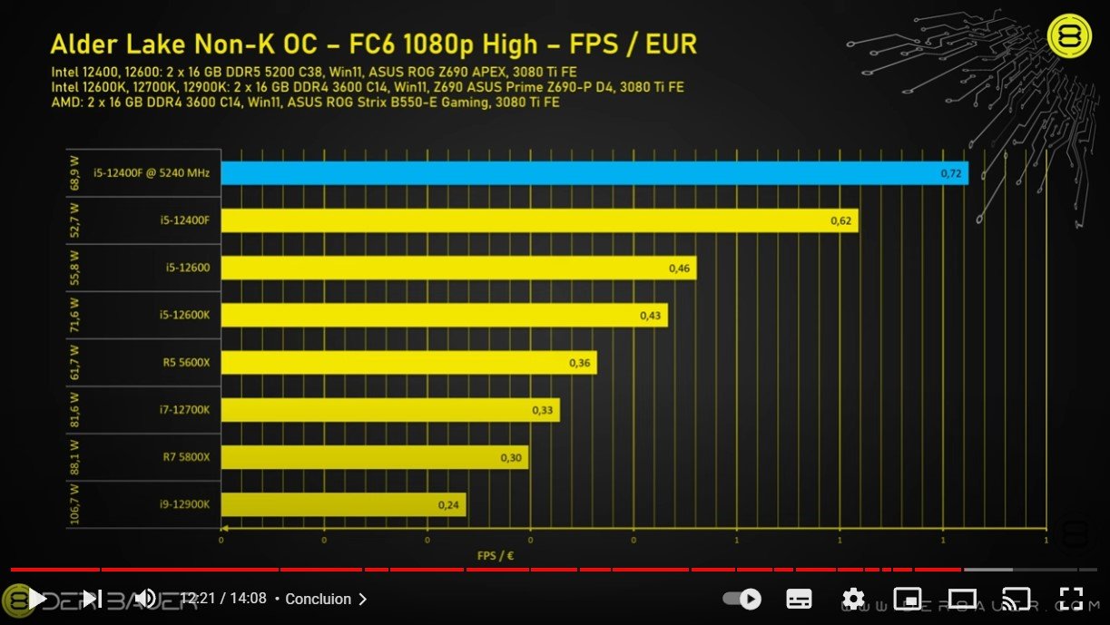

Intel 12 serie Alder Lake cpu
Nizzen
Non k cpu MED overklokk :D
Unock b-clock OC!
Shamino magic med Asus hovedkort?
Dette kan bety den villeste pris/ytelse cpuen på en god stund :D
Pris per fps:
Endret av Nizzen

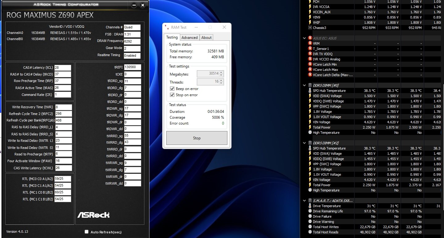

Nizzen skrev (1 time siden):
Det mangler litt magic på Asus hovedkort for tiden da :p Selv på Apex.
DDR5 som ikke klarer XMP, ustabilitet og bsod er jo noe som går igjen for svært mange (ref overclock.com)
Endret av Coroni
Funker fint nå :)
Unock b-clock OC!
Pris per fps:
Rått, nesten så jeg skulle kjøpt et Z690 prime istedet for B660 prime for å teste om de og får den støtta ;)

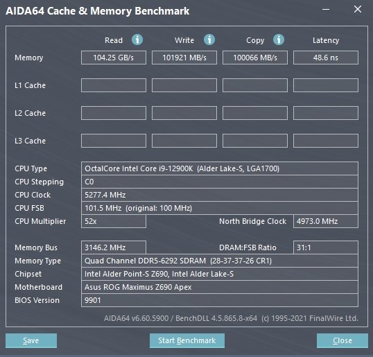

2 hours ago, Mumriken said:
Skal si meg fornøyd.. Kommer nytt sett til test neste uke 😃
Ps: latency lyver med en gang man bruker bclk. Aida bug.
Jeg vet, men det er ikke så galt som før siden det er sub 50 uten blck også
Godt å høre! Deilig resultat uansett da med 24/7 spenning :)
