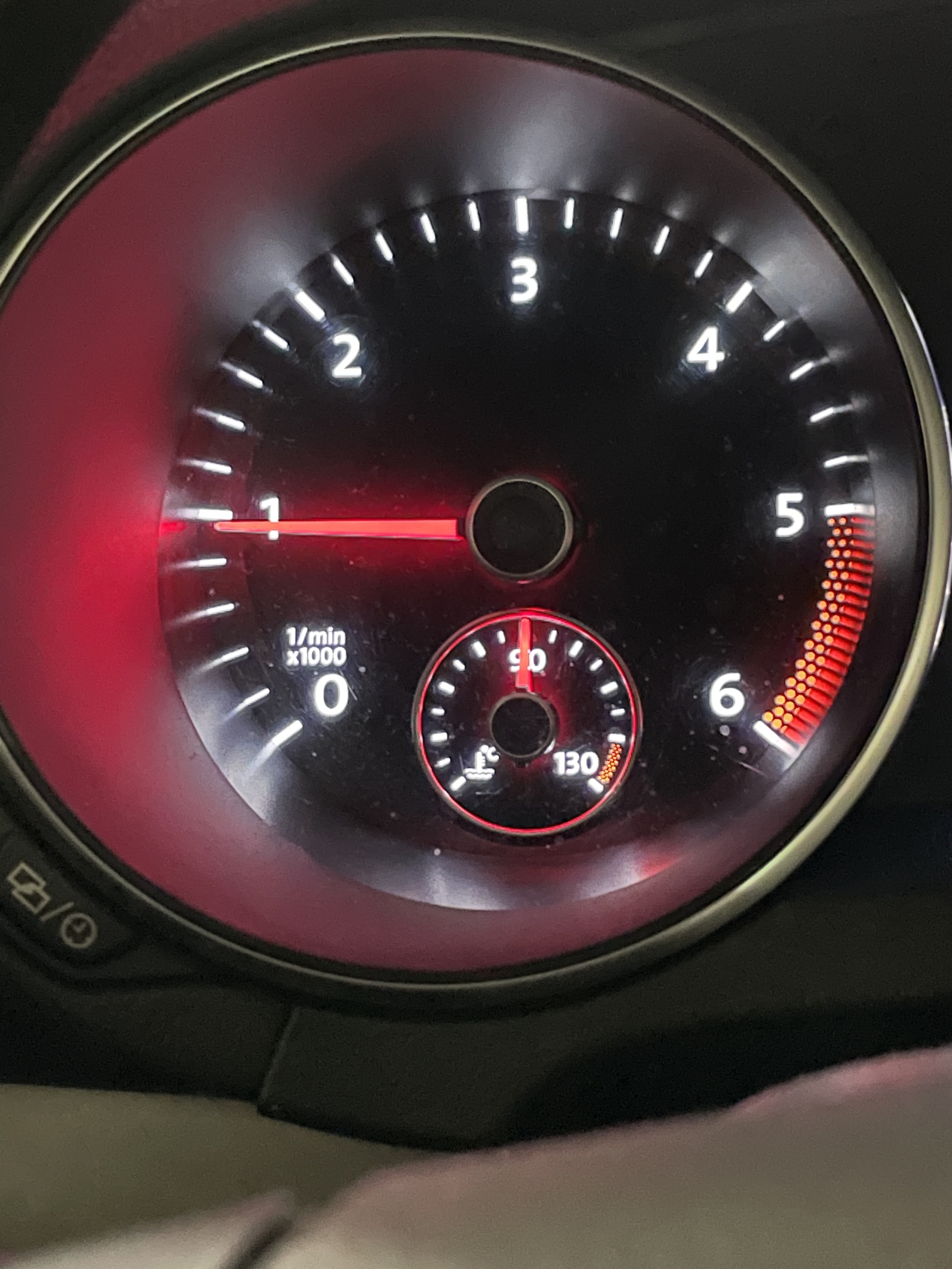

Luakon Skrevet 20. august 2021 Skrevet 20. august 2021 Hei, Har kjøpt en ny bil Golf vi 2013 1.6 TDI exclusice gått nå 168 000km, men sliter med at bilen er på litt høy tomgang etter kjøring. Kjørte nå i sommer i tyskland i over 200km/h med høy belasning for å rense dpf og alt ok. Men ser nå at samme greie har dukket opp. Etter kjøring er gassen på tomgang i noen minutter så går gassen normalt. Lukter litt når gassen er litt høy på tomgang. EGR er byttet komplett på 145 000km. Får ingen feillager på vcds diagnose. Setter pris og hjelp 😃 Legget bilde
