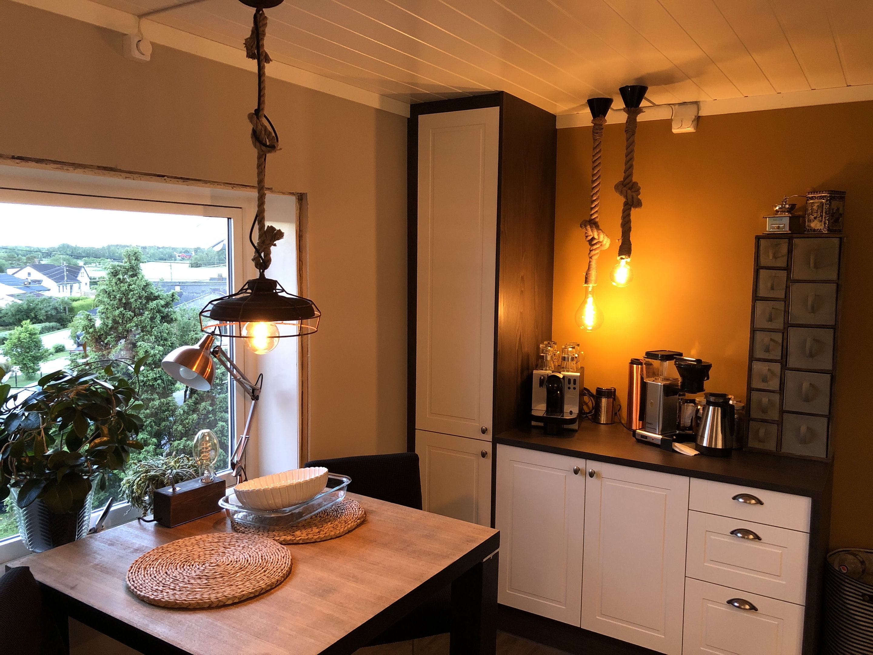

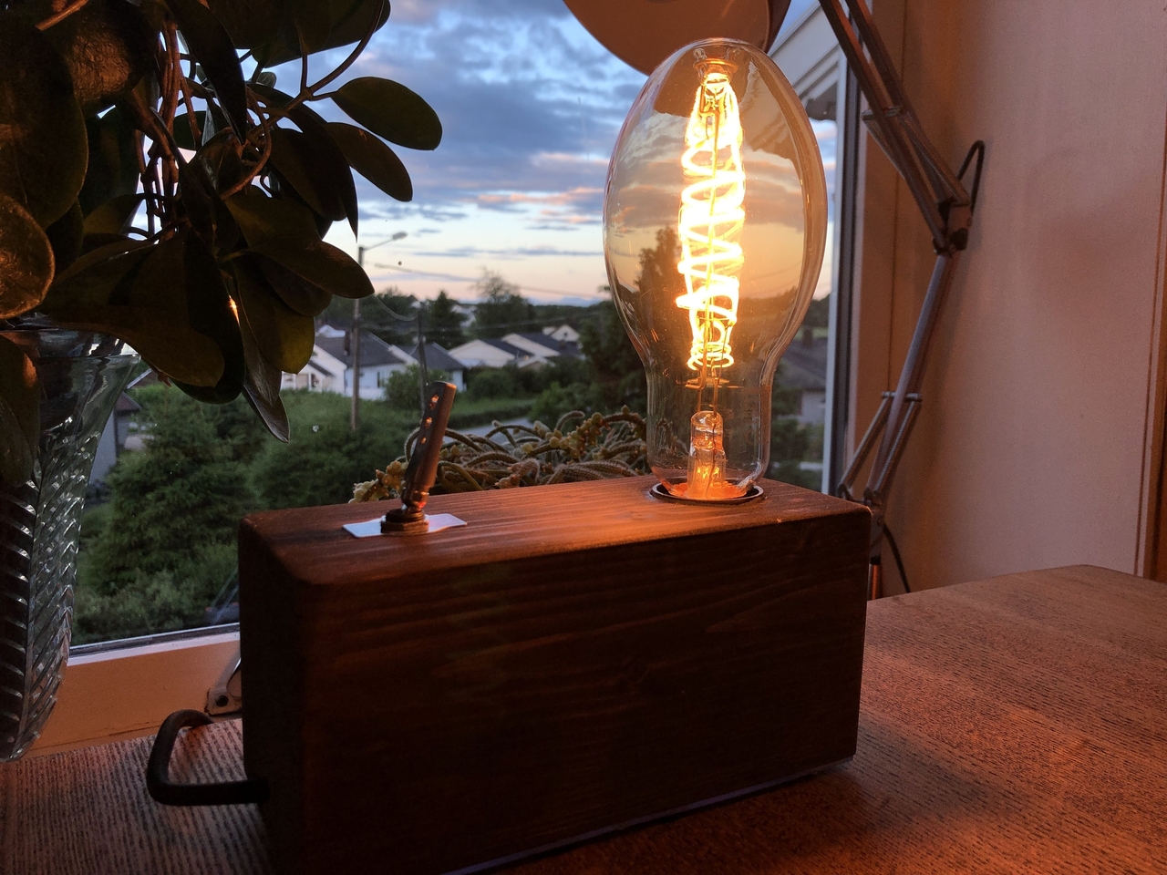

her er du fire lamper som jeg har laget.
Endret av Bjerknez
Skal du selge lampene kommersielt så pass på at du ikke modifiserer sokkelen som pæren skrus in i eller nettkabelen på noe som helst måte. Du kan selvsagt modifisere den så mye du orker helt lovlig, men det gjør at produktet ikke kan selges til kunde og kunde får heller ikke et "godkjent" produkt etc.
Så kjøp en ferdig nettkabel med kontakt i enden og feste nettkabelen til pæresokkelen. (jeg anntar man har lov til dette?) Når dte er gjort så kan du gjøre hva du vil med tanke på utformingen rundt dette.
Det skal sies at den treklossen jeg lagde som lampe ikke hadde vært lovlig å selge da jeg har koblet ledningene inne i denne selv med wago klemmer etc. samt en egen bryter. Men til privat bruk er det helt innafor. (selv om den ikke er lovlig) :)
