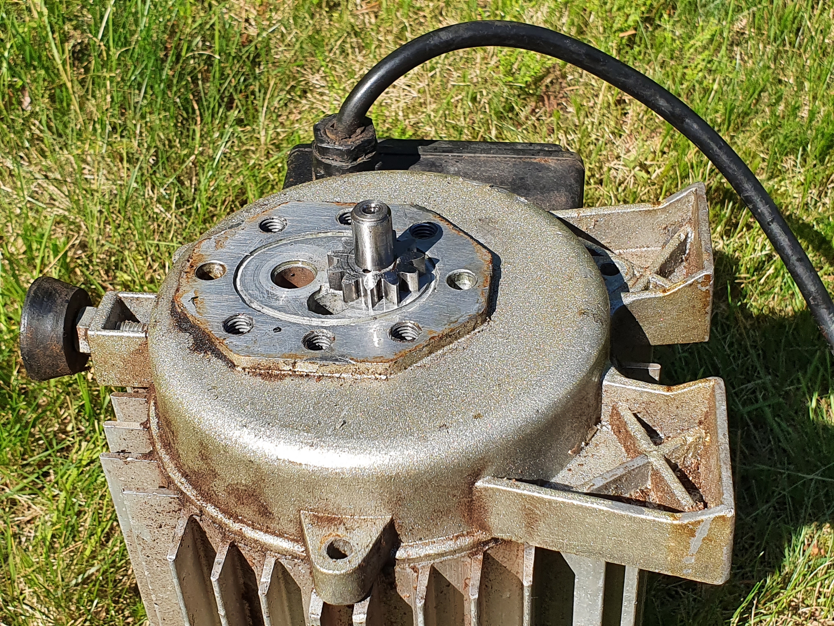

Martin111 Skrevet 21. juli 2021 Skrevet 21. juli 2021 Noen som har gjort tilsvarende eller kan foreslå god løsning på hvordan jeg kan utnytte en 220 v motor som satt i en vedkløyver til å fungere til båtopptrekk av liten/lett båt (ca 100 kg). Skal trekkes opptil 12 m i slak bakke. Utfordringen er vel å få laget en overgang fra eksisterende aksling til wire-/reimspole. Har en manuell vinsj jeg eventuelt kan bruke som spole. Kan man f.eks. sveise på en forlengelse av akslingen som igjen sveises på sveivakslingen til den manuelle?
Andre Nyttårsdag Skrevet 21. juli 2021 Skrevet 21. juli 2021 Vil ikke anbefale å sveise akslingene sammen, da motoren har altfor høyt turtall til å festes direkte på sveivakslingen til en manuell vinsj. I tillegg vil selv små skjevheter i sveisene og monteringen føre til problemer, da en slik kobling ikke er fleksibel. Vil heller anbefale reimoverføring, med ett lite reimhjul på motoren og ett stort på vinsjen.
perpyro Skrevet 21. juli 2021 Skrevet 21. juli 2021 Om du fortsatt har resten av pumpa til klyveren kunne du ha brukt en hydraulikkmotor til å dra wirespolen.
Martin111 Skrevet 21. juli 2021 Forfatter Skrevet 21. juli 2021 perpyro skrev (1 time siden): Om du fortsatt har resten av pumpa til klyveren kunne du ha brukt en hydraulikkmotor til å dra wirespolen. Ja, jeg har hele kløyva, men usikker hvordan du tenker hydraulikken utnyttet.
Martin111 Skrevet 21. juli 2021 Forfatter Skrevet 21. juli 2021 Andre Nyttårsdag skrev (1 time siden): Vil ikke anbefale å sveise akslingene sammen, da motoren har altfor høyt turtall til å festes direkte på sveivakslingen til en manuell vinsj. I tillegg vil selv små skjevheter i sveisene og monteringen føre til problemer, da en slik kobling ikke er fleksibel. Vil heller anbefale reimoverføring, med ett lite reimhjul på motoren og ett stort på vinsjen. Godt innspill🙂
perpyro Skrevet 21. juli 2021 Skrevet 21. juli 2021 Martin111 skrev (14 minutter siden): Ja, jeg har hele kløyva, men usikker hvordan du tenker hydraulikken utnyttet. Ser for meg å benytte pumpa som ei flowpumpe som drar en hydraulikkmotor som igjen drar vinsjen. Du ha kjennskap til hydraulikk for å få det til men for mekanisk drift må du også til med girboks for å få trommelen til gå sakte nok. Utfordringen du har nå er at giret til pumpa sitter direkte på motorakslingen så ved å benytte pumpa omgår du den problematikken direkte. 1

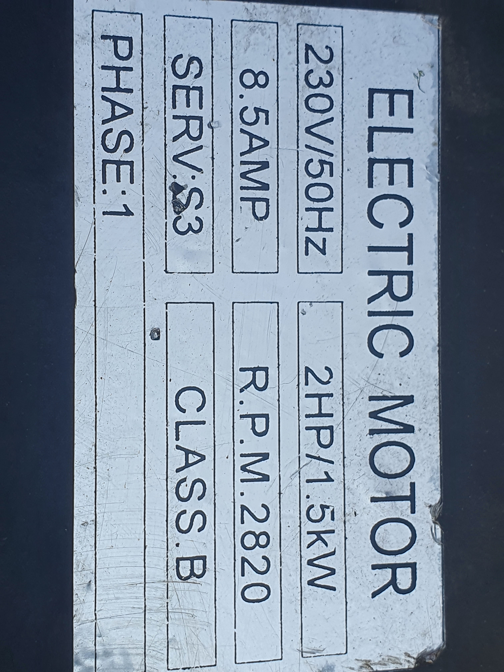

sedsberg Skrevet 21. juli 2021 Skrevet 21. juli 2021 Er det noe skilt på motoren som viser turtall og evt. reduksjon/giring hvis den har det innebygd?
Martin111 Skrevet 21. juli 2021 Forfatter Skrevet 21. juli 2021 Hm, 2820 rpm, ikke noe gir, her må det reduksjon til. Er jo litt redukjon på den manuelle vinsjen, antar ca 4:1, så må nok mer til.
