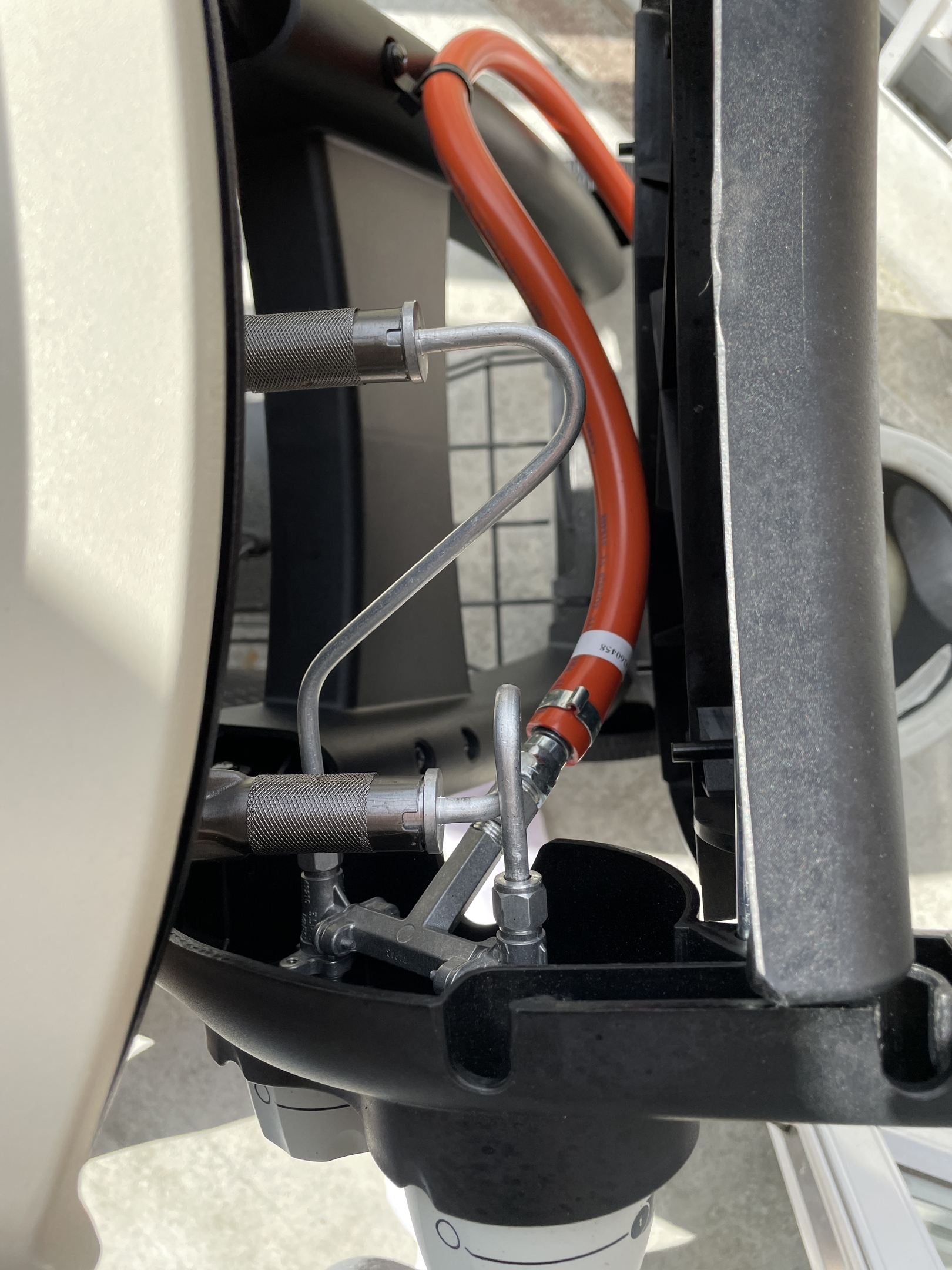

brukernavn331 Skrevet 18. juli 2021 Skrevet 18. juli 2021 Hei! Usikker på om jeg poster i riktig forum, men prøver. Grillet igår helt uten problemer. Idag rengjorde jeg grillen, vasket platene og gikk over gassrørene med en fuktig klut. Lot det hele tørke i over 1 time. Startet grillen for å sjekke at alt var ok. Da var lyden i området der gassen går inn i grillen betydeligere høyere og hørtes nesten hissig ut. Noen som vet hva som forårsaker det? Er det farlig..?
arne22 Skrevet 18. juli 2021 Skrevet 18. juli 2021 (endret) Hvis det er en gasslekasje og det er årsaken til lyden så kan det vel være veldig farlig. Gassflasken bør stenges av og grillen bør sjekkes av fagmann før bruk. Det kunne kanske hjelpe litt for oppklaring av saken å legge ut et bilde av grillen og det området som lyden kommer i fra. Endret 18. juli 2021 av arne22
arne22 Skrevet 18. juli 2021 Skrevet 18. juli 2021 (endret) Forslag: Bland Zalo og vann slik at du får "bublevann". Bruk en pensel eller en sprayflaske og dekk slanger og koblinger med såpevann. Stå ute med god avlufting. Åpne for gassflasken og se om det bubler ut gass noen steder. Da er det lekasje. Endret 18. juli 2021 av arne22
