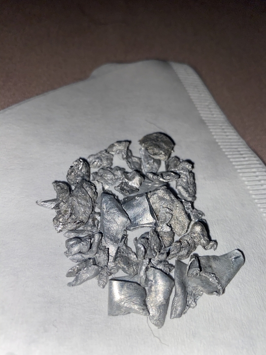

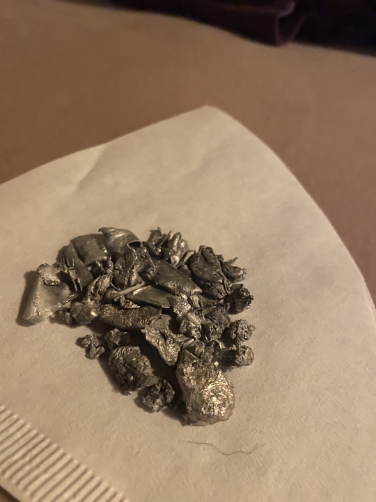

Er dette aluminum?
Jeg ville kanskje starta med å måle tettheten, det er ofte nok til å gi deg en passe god ide om hvilket metall det er snakk om. Det kan være en legering og da blir det litt vanskeligere, men tettheten gir ofte en god pekepinn uansett.
Hvordan regner man ut tettheten? Du trenger volum og vekt. Vekt er lett, men volum er litt vanskeligere når bitene er så ujevne som de du har. Måten du gjør det på er at du tar det mest nøyaktige litermålet du har, fyller det halvfull  med vann og så slipper du bitene ned i vannet. Da kan du måle hvor mye vannstanden øker og det gir deg volumet.
