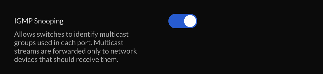

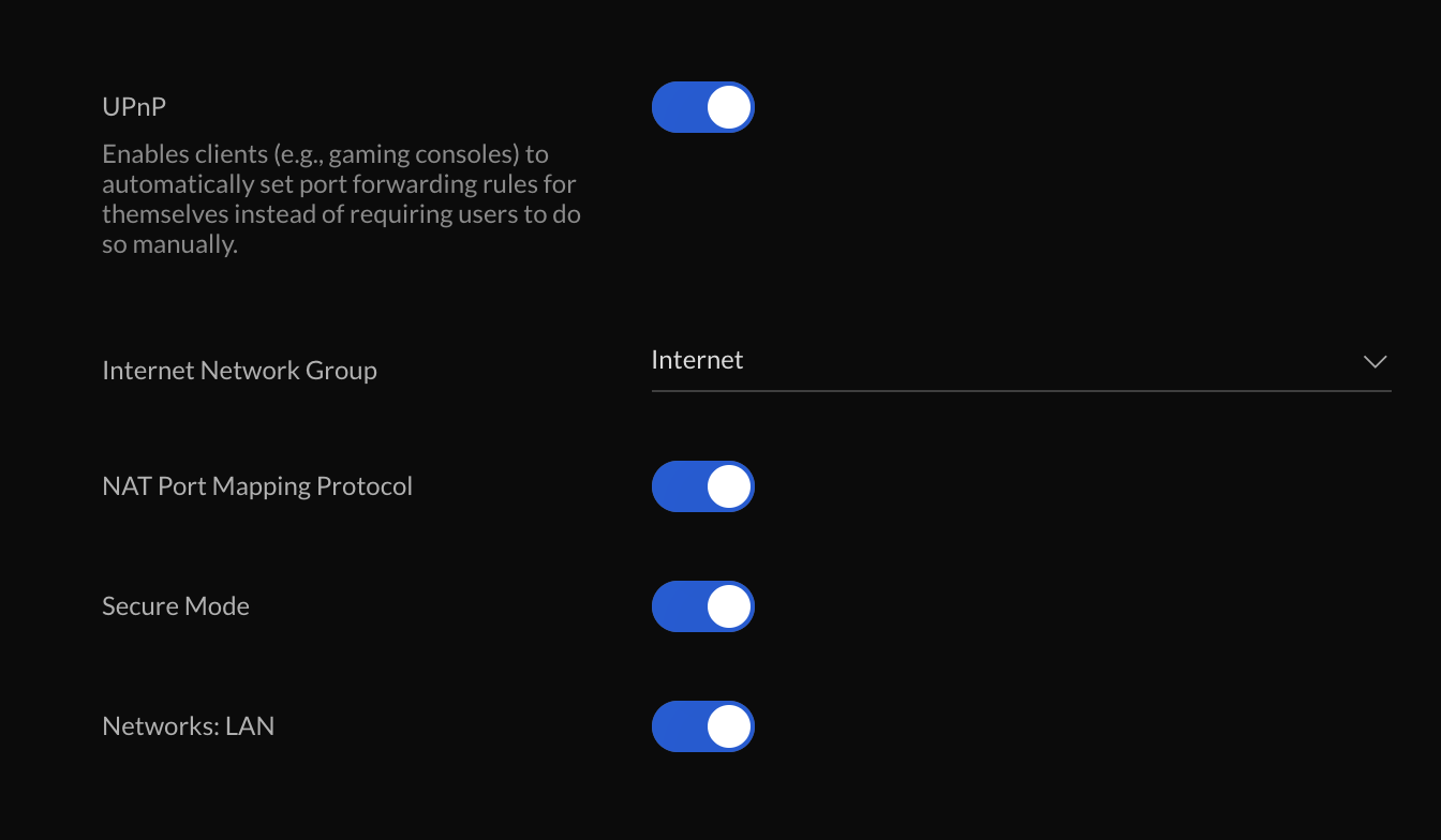

jakobbg Skrevet 26. mai 2021 Skrevet 26. mai 2021 Har 500/500-fiber frå Telenor, som eg har satt opp eit lokalnett med via Ubiquiti Dream Machine Pro. Streaming frå T-We-boksen fungerer, men ikkje direktesendingar. Eg har forsøkt å slå på IGMP Snooping og UPNP. Får heile tida feilmeldinga E2000 på skjermen. EPG virker. Korleis kan eg fikse dette? Topologi: Fiber -> Telenor fiberkonverter -> UDMPRO -> US-8-150W -> Kabel rundt huset til stue -> USW-Flex-Mini -> T-We Boks II. På førehand takk for all hjelp!

bmork Skrevet 26. mai 2021 Skrevet 26. mai 2021 4 hours ago, jakobbg said: USW-Flex-Mini Denne støtter vel ikke IGMP snooping? Ref f.eks. https://community.ui.com/questions/Is-IGMP-Snooping-going-to-be-supported-on-FLEX-MINI/0c05a803-9f14-4981-b255-fa7c1fba1445#answer/694647f7-5b82-45a9-84b2-eeb328280a7e
NULL Skrevet 26. mai 2021 Skrevet 26. mai 2021 13 minutes ago, bmork said: Denne støtter vel ikke IGMP snooping? Ref f.eks. https://community.ui.com/questions/Is-IGMP-Snooping-going-to-be-supported-on-FLEX-MINI/0c05a803-9f14-4981-b255-fa7c1fba1445#answer/694647f7-5b82-45a9-84b2-eeb328280a7e Ifølge den tråden ser det ut som svitsjen flooder når den får multicast-trafikk. Det skulle da fortsatt normalt sett gi bilde - kanskje med noe redusert kvalitet, og i hvert fall fram til neste membership report vel kanskje blir forkastet og ruteren gjør en leave på multicastet?

bmork Skrevet 26. mai 2021 Skrevet 26. mai 2021 Det er ikke et alternativ å bytte switch dersom det viser seg at de er problemet? Selv om du bare har en kabel er det vel fort gjort å teste med midlertidig bypass av flex mini? Er ikke sikkert det gjør noen forskjell, som @NULL antyder, men verdt å prøve. Jeg ville nå uansett brukt switcher med igmp snooping i et nett som transporterer IPTV. Flooding er en dårlig løsning.
NULL Skrevet 26. mai 2021 Skrevet 26. mai 2021 Alternativet her kan vel være å sette opp et VLAN. Men tanken her først med å ikke bruke svitsjene, var å verifisere hvor problemet eventuelt ligger.
voident Skrevet 30. mai 2021 Skrevet 30. mai 2021 (endret) VLAN for IPTV som @NULLnevner er løsningen for IPTV uten flooding med USW-Flex-mini inne i bildet. Har du ellers tilpasset konfigurasjonen på annet vis? Har EdgeRouter selv og der måtte jeg gjøre en del ekstra enn "kun" aktivere IGMP-snooping / UPNP / Multicast DNS for å få (ca.) alle funksjonene på T-WE-boksen til å fungere. Vet ikke om UDM støtter det, men hvis mulig, kan enda én fordel med å ha eget VLAN for IPTV være at du kan aktivere UPNP kun for dette VLAN'et, som vil være bedre fra et sikkerhetsperspektiv. Ulempen med eget VLAN for IPTV er at du neppe kommer til å få til å 'caste' fra mobil til Netflix/etc-app på T-WE-boksen (STB). Dette er eneste funksjonen jeg selv ikke har funnet ut av. Det finnes garantert en måte å løse det på, men for min del er ikke dette så veldig viktig da jeg allerede har en Chromecast stående i TV'en. Tror løsningen for casting til STB'en er slik som nevnes her: https://community.ui.com/questions/How-do-I-set-up-my-network-so-that-I-cast-to-an-LG-TV-on-an-isolated-network/dbb36518-d720-452a-b640-fc234f11474f Utfordringen er at man, så vidt jeg vet, kun kan definere ett grensesnitt (interface) som upstream i IGMP-proxy, og hvis man vil ha fungerende IPTV må man ha det på WAN-porten (feks eth0), mens for fungerende casting trenger man det også på de VLAN'ene en ønsker å kunne caste fra (i et scenario med eget VLAN for IPTV). Alternativt blir det å gjøre som løsning to i samme post jeg lenket til, å bruke en svitsj fra en annen produsent som har støtte for det vedkommende nevner i posten. I dette tilfellet mister du selvsagt oversikten over siste leddet i Unifi. Hvis det ikke plager deg å ha STB'en på samme subnet som alle maskiner osv kan en mulighet være å bytte ut Flex-mini med en annen Unifi-svitsj som støtter IGMP-snooping (Unifi-lite-8-PoE eller hva den heter f.eks, eller Unifi Flex) - da bør det gå an å få alle funksjoner på STB'en til å fungere uten store utfordringer. Endret 31. mai 2021 av voident 1
