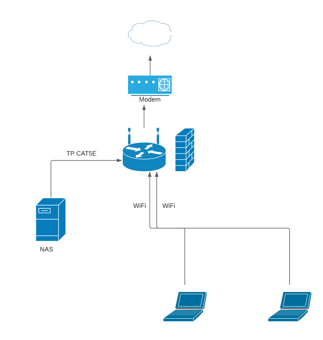

Mitt nettverk forenklet. Er det mulig å lage to subnets (ett til min NAS og et annet til WiFi?) på mitt nettverk med kun én ruter?

Ikke helt sikker på hva Orbi her støtter, men i utgangspunktet snakker vi her om en "enkelt konsumentprodukt". Kan være at den setter opp et eget subnett for gjestenettverk.
I utgangspunktet ikke de store gevinstene sikkerhetsmessig om det ikke ligger andre regler for kommunikasjon mellom subnet-ene.
Subnettmasken angir størrelsen på subnet. 255.255.255.0 gir deg 10.0.0.0/24, altså 10.0.0.0 til 10.0.0.254. Med 255.255.255.248 blir det 10.0.0.0/29 og da 10.0.0.0 til 10.0.0.6 som tilgjengelig range.

Det du sier om størrelsen på de forskjellige subnet-ene stemmer vel, uten at jeg har regnet på det. Eksempelvis vil en del rutere kunne sette opp flere subnet, men der man i utgangspunkt fortsatt vil ha tilgang mellom enhetene i de forskjellige subnet-ene.
