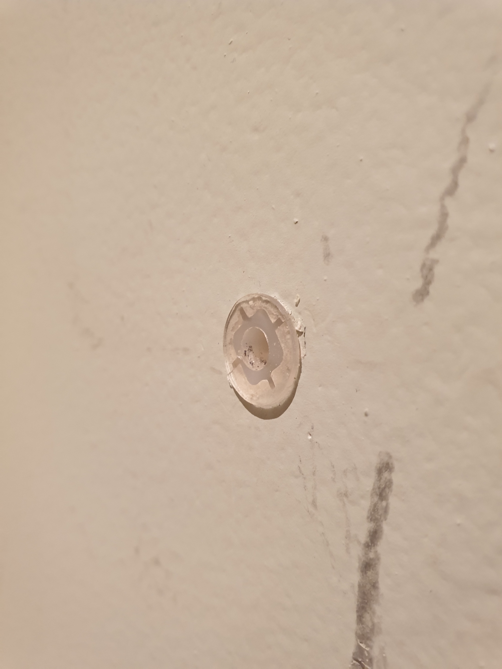

Hei!

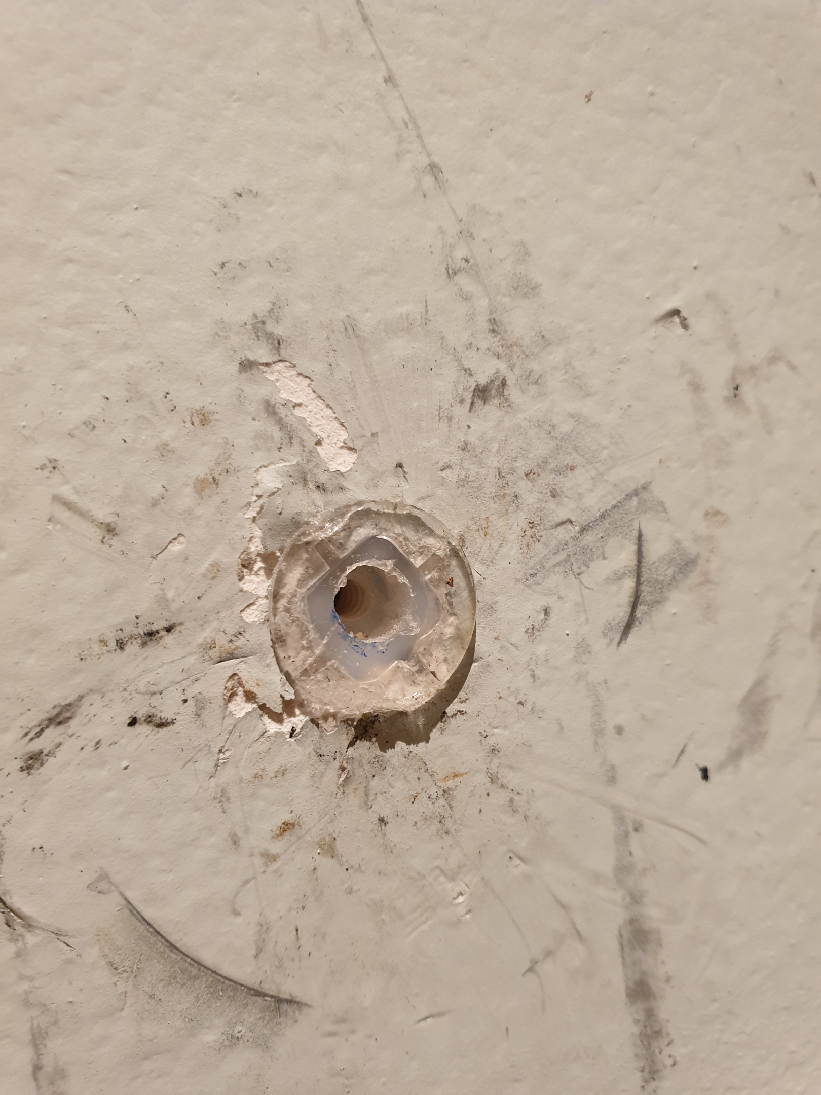

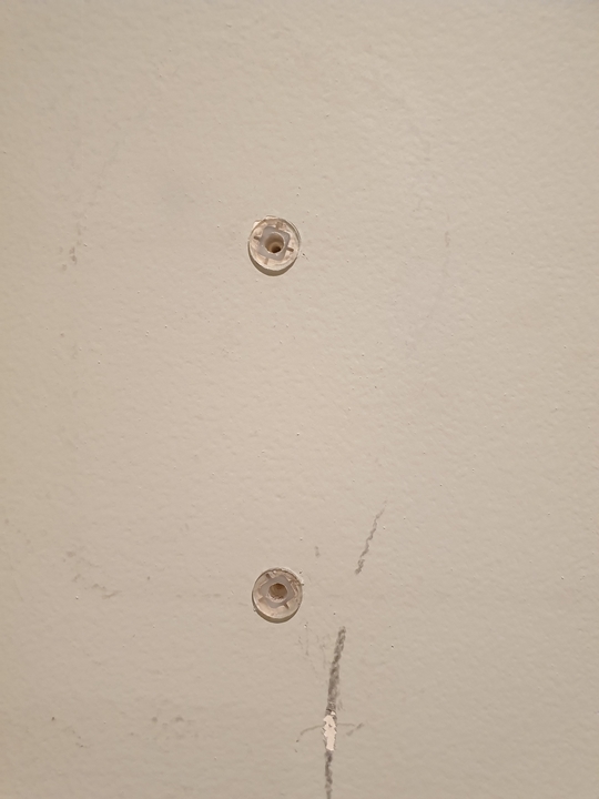

Jeg tenker å male en vegg hjemme, og tenker da å fjerne alle skruer og sparkle det. Men jeg greier ikke å finne ut av hvordan jeg skal fjerne disse fra veggen, de sitter bom fast! De er av typ plastikk, og jeg har prøvd å skjære over toppen med en kniv, men fikk det ikke til (bildet med masse stygge merker). Har også forsøkt å dra på de, uten å få noe særlig resultater.
Har noen noe tips om hvordan jeg kan fjerne disse ??
Takker og bukker for hjelp!!

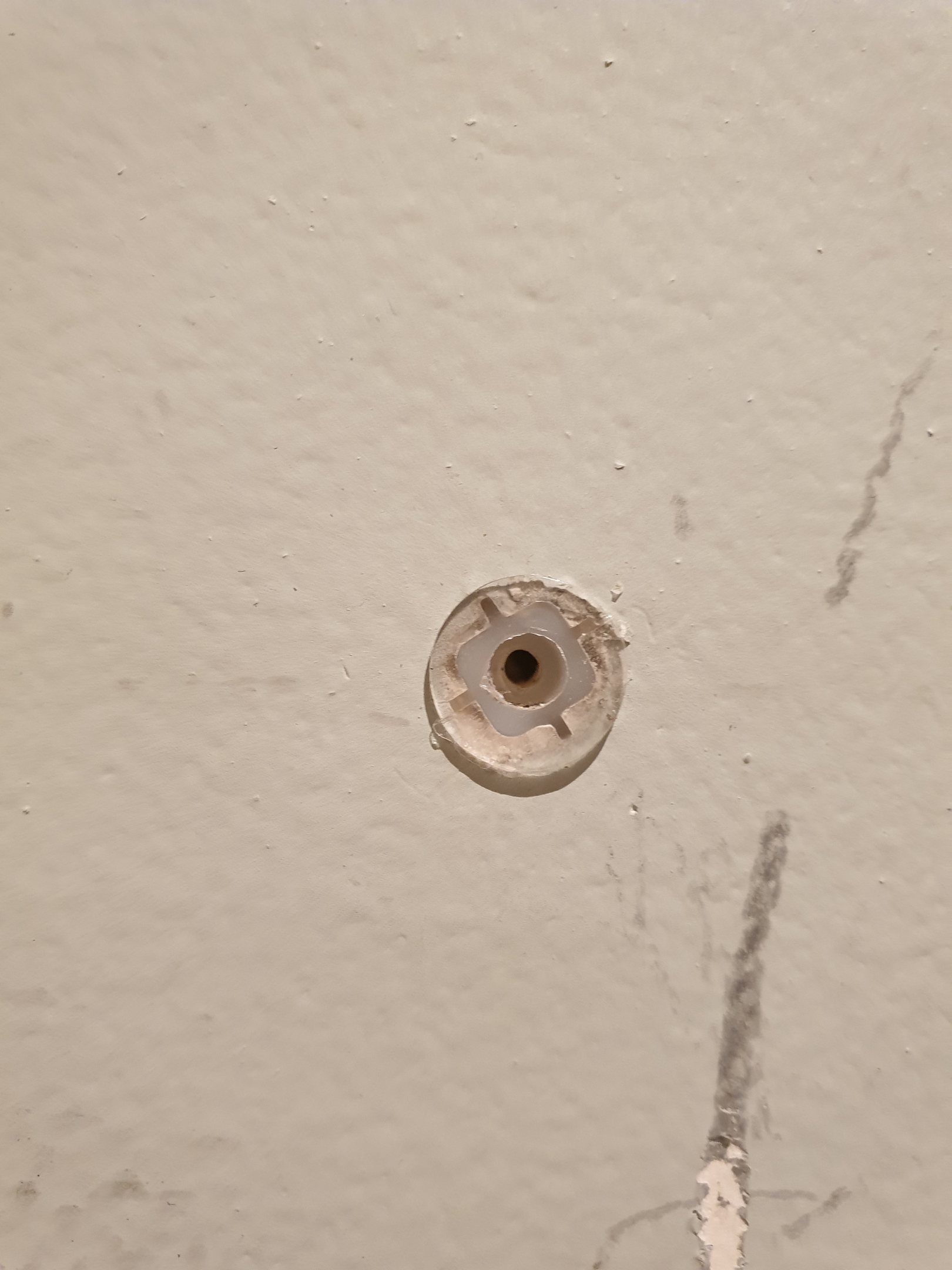

Du kan stikke et flatjern i skrueåpningen og brekke av kragen. Eventuelt kan du borre den opp med bormaskin eller prøve å sage av hodet med en feinsag eller lignende.
Skal du få av "kappen" tror jeg du bør bruke type multiverktøy/dremmel.
Og så prøve å banke/trykke inn pluggen.
Uansett sparkle over.
Mangler du den type verktøy, hva med å prøve å borre den ut/i stykker?
