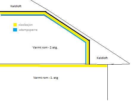

Det som er planen nå er følgende:
  • Lekte ut med 5cm fra skråtaket og legge vindsperreplater langs taket. Med det får vi en 5cm åpning for lufting langs hele skråtaket.
  • Utbedre isolasjonen i taket -- fjerne gammel og legge ny, tykkere isolasjon (20cm glava)
  • Legge på et ekstra lag isolasjon på kald side i vegger (øke fra 7 til 15cm)
  • Legge dampsperre i hele taket og vegger på varm side
Huset er fra '57 og er bygd hovedsaklig i Ytong/Siporex.
Jeg har prøvd å illustrere under her hvordan vi tenker det skal se ut.
Så er spørsmålene mine:
  • Virker dette som en grei løsning, alt i alt, for å hindre fuktproblemer og bedre isolasjonen? Dette er IKKE et nymotens passivhus - det er murhus med såder isolasjon (som kanskje er åpenbart fra beskrivelsen)
  • Det går også en isolert innervegg som skiller to oppvarmede rom. Hvordan forholder man seg til den med tanke på dampsperre? Er det "OK" å legge dampsperren 10-20cm nedover langs denne for å avslutte dampsperren der? Eller blir det bare problemer?
  • Hva er egentlig beste løsning for gulvet på kaldloftet som grenser mot 1. etg.? Helst ønsker jeg ikke å rive taket i 1. etg. da det er relativt nyopppusset. Kan man f.eks. åpne gulvet på kaldloftet og legge dampsperre mellom bjelkene?
