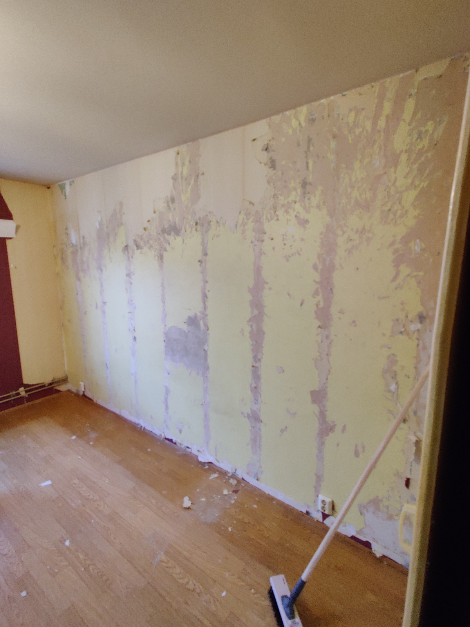

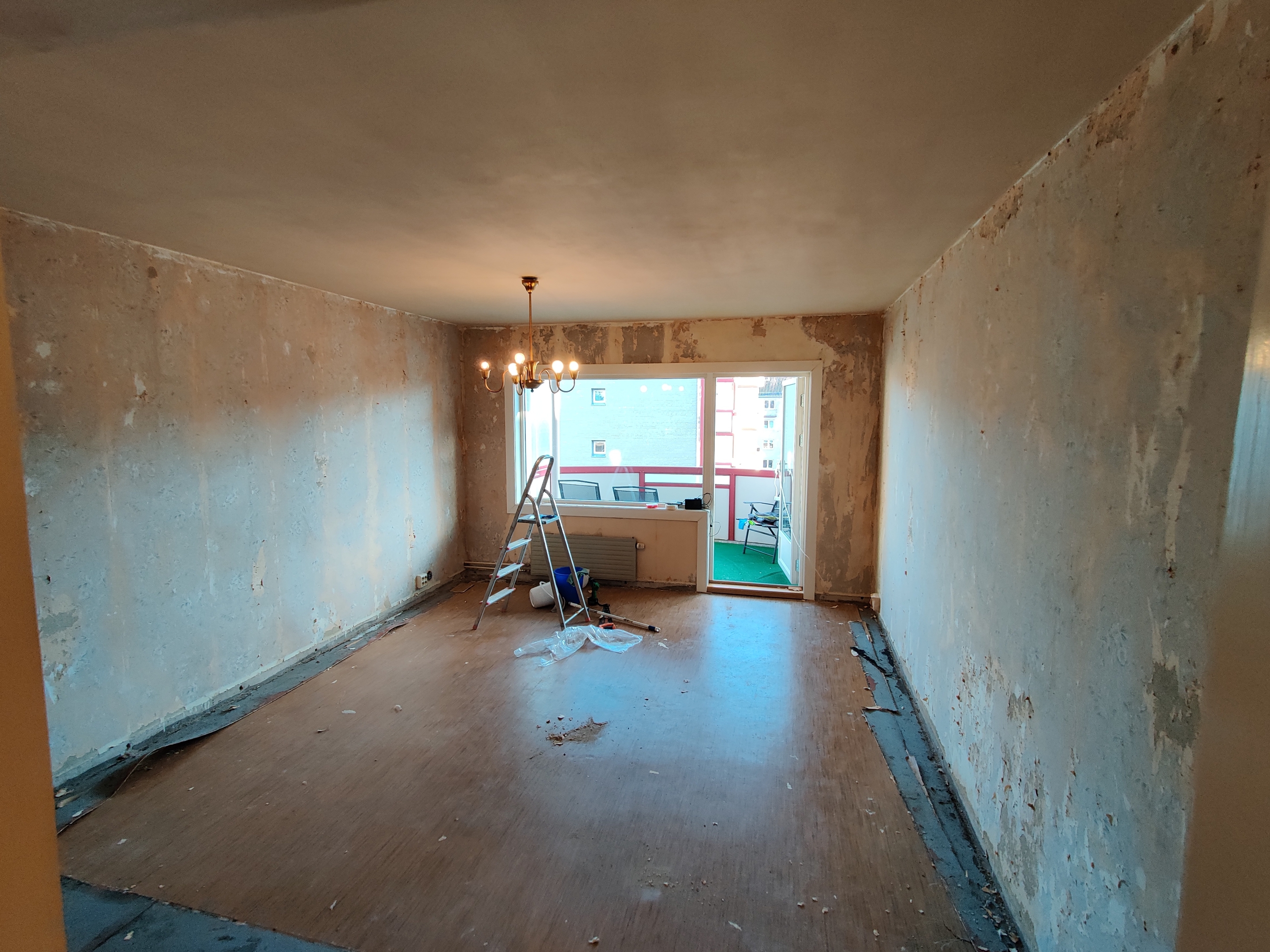

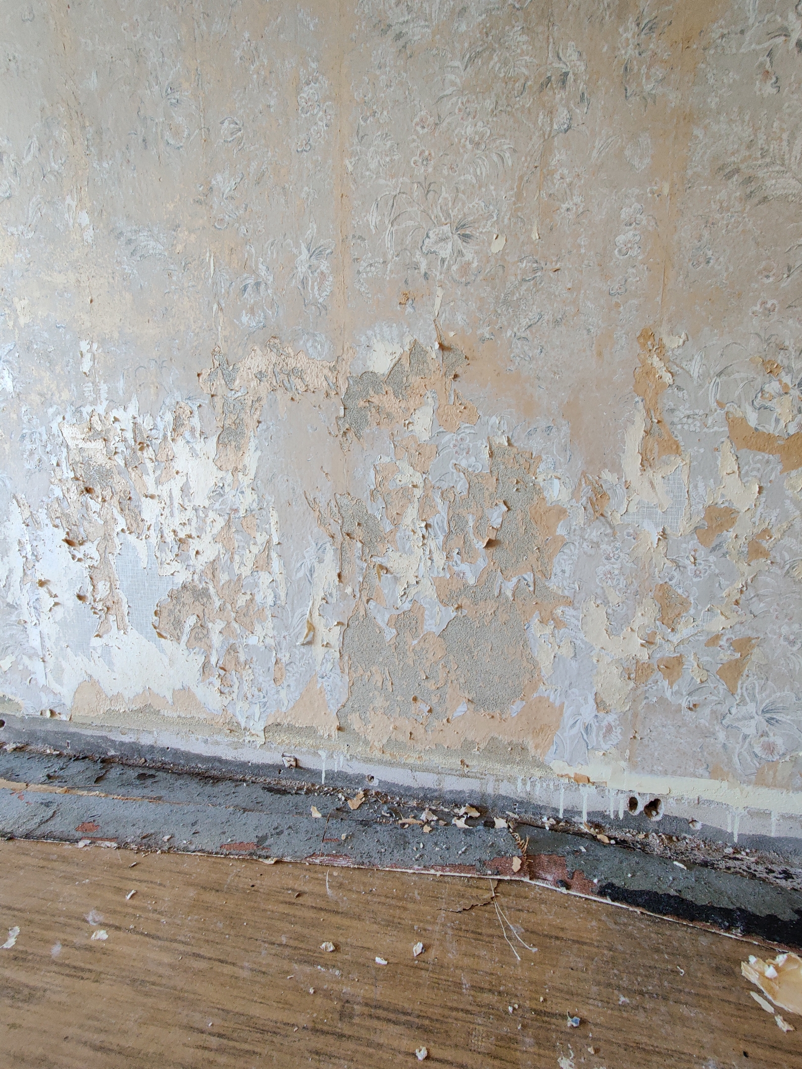

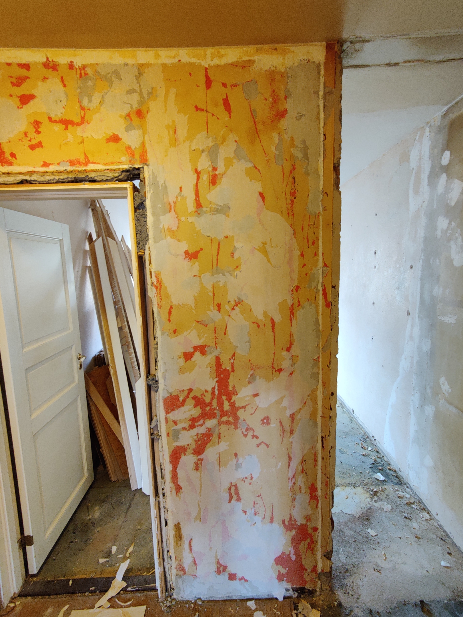

 Vi har overtatt en leilighet fra 50-tallet hvor det har vært røyket 60 om dagen i 60 år. Derfor har vi nå fjernet snart tre lag med laminat og 4 lag med tapet på veggene. I noen av rommene er vi kommet helt ned til betong/mur, mens i andre av rommene sitter det nederste laget veldig godt fast. Mitt spørsmål er da som følger:
Skal vi betale profesjonelle folk for å helsparkle alle veggene eller bør vi vurdere å kle hele leiligheten med gipsplater? Det er forskjellige meninger blant både de profesjonelle og blant venner og familie i kategorien hobbysnekkere.
Det virker helt klart billigst å helsparkle, men kan noen her fortelle om eventuelle ankepunkter? En ting jeg er litt bekymret for er hvorvidt det blir veldig harde vegger som igjen gir gjenklang i rommet - dette ordner seg kanskje med parkett på gulvet og møbler i rommet? En annen bekymring er kulde, er dette som regel godt nok isolert fra utsiden eller kan det bli ubehagelig kaldt om vinteren?

Veggene må primes/grunnes med noe før sparkling, vil garantert komme bolber/løs tapet som kommer igjennom sparkelet. somregel mye jobb skjære ut blærer, flikksparkle osv.. Ikke alle betongvegger er rette, sparkel klarer ikke rette opp en vegg som er mange cm skjev !  Det krever erfaring og klare helsparkle jevnt/riktig mengde for å få et fint resultat..Det går med MASSE sparkel også.

Hadde dette vært min leilighet, hadde jeg revet absolutt ALT som er mulig og rives av vegger og gulv, helt inn til betongen. Røyk og nikotin setter seg langt inne, og er vanskelig få bort.
