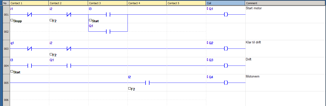

jeg driver å leser meg opp til automasjon  ettersom jeg tar det som privatist. jeg har prøvd meg på et pls program.
Det jeg har prøvd å programmere er start og stopp og 3 lamper som viser klar til drift, drift og motorvern utløst. Gjerne kom med tilbakemelding hvis det er noe feil :)
start(I3) skal ikke være med i serie til Q1 for å starte driftslyset. Det ser ut til at du baserer start bryteren på push knapper, disse krever holdekrets slik du har gjort det i "start motor". Du trenger med andre ord kun å bruke Q1 til å starte driftslyset ditt.
Ellers vil jeg påpeke at du mangler nødstopp.
