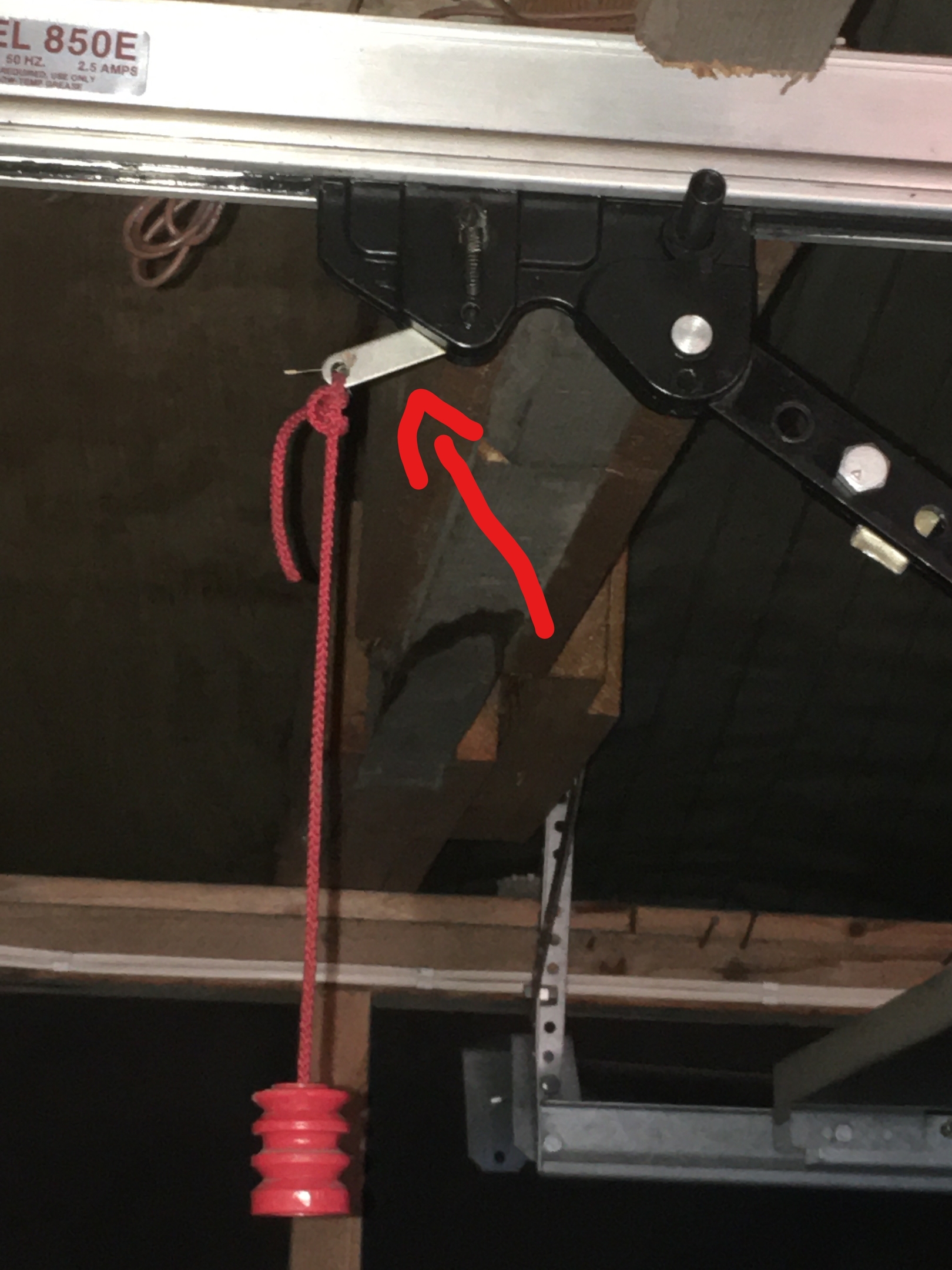

halaa Skrevet 11. mars 2021 Skrevet 11. mars 2021 Er noen inn her som er flink med El-garasjedører som åpnes/lukkes vha. heis? Har en El-garasjedør, lett vint å trykke på en knapp for å åpne/lukke døren, men nå har den slutte å funke. Atlså motoren går/virker, men drar ikke med seg opp/ned døra? Kan være at kabel/wire som drar døra har hoppet/løsnet for at selve motoren funker som før. Ellers folk med hvilken type yrker driver med slikt egentlig? om jeg blir nødt til å kalle inn en fagkyndig.
halaa Skrevet 11. mars 2021 Forfatter Skrevet 11. mars 2021 (endret) Åhhh. Det er akkurat denne typen jeg har. Vært flere forskjellige folk inni i garasjen, sikkert noen som dratt den snøra ja. Dro på den snøra selv etter at jeg fant ut at døra ikke drass opp. Men hva er den snøra til og hva skjer om man drar på den? Endret 11. mars 2021 av halaa
AndersT2 Skrevet 11. mars 2021 Skrevet 11. mars 2021 (endret) Snora er nødåpning, slik at porten kan åpnes og lukkes uten motoren. Normalt så er det bare å kjøre motoren opp å ned igjen så tar den tak i porten igjen. Eventuelt det motsatte, med å åpne/lukke porten manuelt til den tar tak. Det siste så kan noen av de måtte resettes slipp mekanismen manuelt. Har ikke vært borti den typen selv. EDIT: Mulig du ser forskjellen på åpen og låst arm her: http://www.grandal.no/media/1227/montering-gm800-og-gm1000.pdf Hvis den er lang og henger ned, så skal den nok ligge parallellt med kjedet igjen ser det ut til Endret 11. mars 2021 av AndersT2

halaa Skrevet 11. mars 2021 Forfatter Skrevet 11. mars 2021 11 minutes ago, AndersT2 said: Se posten min en gang til, la inn noe etter at du så den som mulig hjelper mer. Har nå prøvd med å kjøre motoren og åpne/lukke døra manuelt, men tar ikke tak i. Motoren må antakeligvis resettes, må finne ut hvordan den resettes.
mobile999 Skrevet 11. mars 2021 Skrevet 11. mars 2021 Altså, når man trekker i den røde snora så løsner man porten fra den "vogna" som går i skinna i taket. Dersom den ikke griper tak igjen automatisk ved å kjøre garasjeportåpneren helt opp og ned må du sannsynligvis gjøre noe manuelt med den mekanismen som du løsner med den røde snora. Det skal ikke være nødvendig å resette selve motoren.
halaa Skrevet 11. mars 2021 Forfatter Skrevet 11. mars 2021 (endret) 3 hours ago, mobile999 said: Altså, når man trekker i den røde snora så løsner man porten fra den "vogna" som går i skinna i taket. Dersom den ikke griper tak igjen automatisk ved å kjøre garasjeportåpneren helt opp og ned må du sannsynligvis gjøre noe manuelt med den mekanismen som du løsner med den røde snora. Det skal ikke være nødvendig å resette selve motoren. Tusen hjertlig takk folkens. Måtte bare dytte den dingsen på bilde opp, så var alt i orden. Så nå er alt i orden, takket være dere gode og flinke folk her i forum. Endret 11. mars 2021 av halaa
