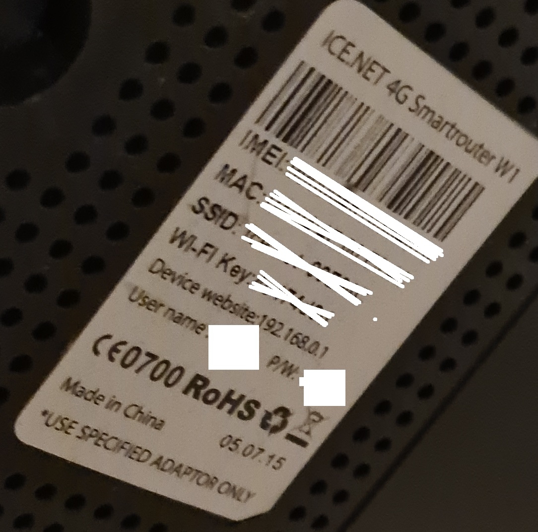

AndersT2 Skrevet 22. februar 2021 Skrevet 22. februar 2021 Noen som kjenner til antallet IP adresser denne routeren fra Ice takler? Det sitter en del Ubiquiti aksess punkter etter den, som det er koblet mange elbil ladere til, litt over 55 stk til nå. Alle APer er kabler til router. De sliter en del med tilkoblingen, at de faller ut i korte tidsrom her og der. Selve ladestasjonene ligger på -60dB til -55dB, så de har bra med signal. Testet telefonen min med speedtest ved siden av ladestasjon, og rett under APen, og hadde 7/3 ved ladestasjonen og 10/6 rett under AP. APene er proft satt opp fra en leverandør, som viste hvilke type rotuer som var før. Det virker som det har blitt verre jo flere som skaffer seg ladestasjon. Har totalt potensiale for 156 ladestasjoner. Vet at en del enkle routere har ett lavere maks antall IP adresser, så vet ikke om det kan være noe kollisjoner der. Eller om det kan være om routeren ikke tåler trafikken når ett vist antall ladestasjoner kommuniserer med nettskyen. Det er normalt ikke mye data som går der. Noen som har noe tips? Har ikke innlogging i router eller AP systemet, kun i selve ladestasjonene.
tingo Skrevet 23. februar 2021 Skrevet 23. februar 2021 du må snakke med noen som har tilgang og kjenner oppsettet på 4G-ruteren og AP'ene. I teorien klarer alle "hjemmerutere" lett og dele ut opp till 254 ip-adresser. Om den aktuelle ruteren er satt opp slik vet vi ikke, derfor må du snakke med noen som kjenner dette. Noen fra det proffe firmaet som satte opp AP'ene (og ruteren?) kanskje? Om en slik 4G ruter (som er beregnet på hjemmebruk?) klarer trafikken fra 50+ enheter vites heller ikke. Bruksanvisningen finnes her: https://www.ice.no/kundeservice/mobilt-bredband/modemrouter/brukerveiledning/. Gitt at bildene i den representerer reelt oppsett (og ikke bare er eksempelbilder) så ser standardinnstilling for DHCP-scopet ut til å være 98 adresser (2 - 100). Det ser også ut til at ruteren kun kjører Wi-Fi på 2.4 GHz. Dersom den og resten av utstyret er satt opp et sted med mange andre trådløse rutere (for eksempel i et tettbebygd område), så kan det bli trangt på kanalene. 5 GHz Wi-Fi har bedre båndbredde og flere kanaler, men kortere fysisk rekkevidde - vanskelig og si hva som vil funke best.
AndersT2 Skrevet 23. februar 2021 Forfatter Skrevet 23. februar 2021 Regner med ingen av de har satt opp 4G routeren har gjort noe med den, eller kjenner til det vil jeg tro. Det brukes ikke wifi fra den routeren så vidt meg bekjent, og det er heller ikke noe særlig med andre wifi i området. Ladestasjonene støtter ikke 5GHz, så det er ikke ett alternativ heller, selv om APene støtter det.
agvg Skrevet 23. februar 2021 Skrevet 23. februar 2021 Noe mønster på klokkeslett? Er det noen som vedlikeholder disse APene med oppdateringer o.l? Sitter det en cloudkey så bør man kunne se hva som skjer på den.
Gjest Slettet-fsaSP0zV Skrevet 23. februar 2021 Skrevet 23. februar 2021 Regner med at elbilladere ikke har det store behovet for båndbredde og responstid, slik at ytelsen ikke er viktig her. Som andre er inne på, gjetter jeg på at DHCP-scope er satt opp for lite til å dekke behovet. For å endre dette, må man gjøre endringer i ICE-boksen, forutsatt at det er den som håndterer alt med DHCP for hele nettverket. Alternativet er å sette ICE-boksen i bridge mode, og sette opp en router med en DHCP-server man har kontroll på selv etter den.
