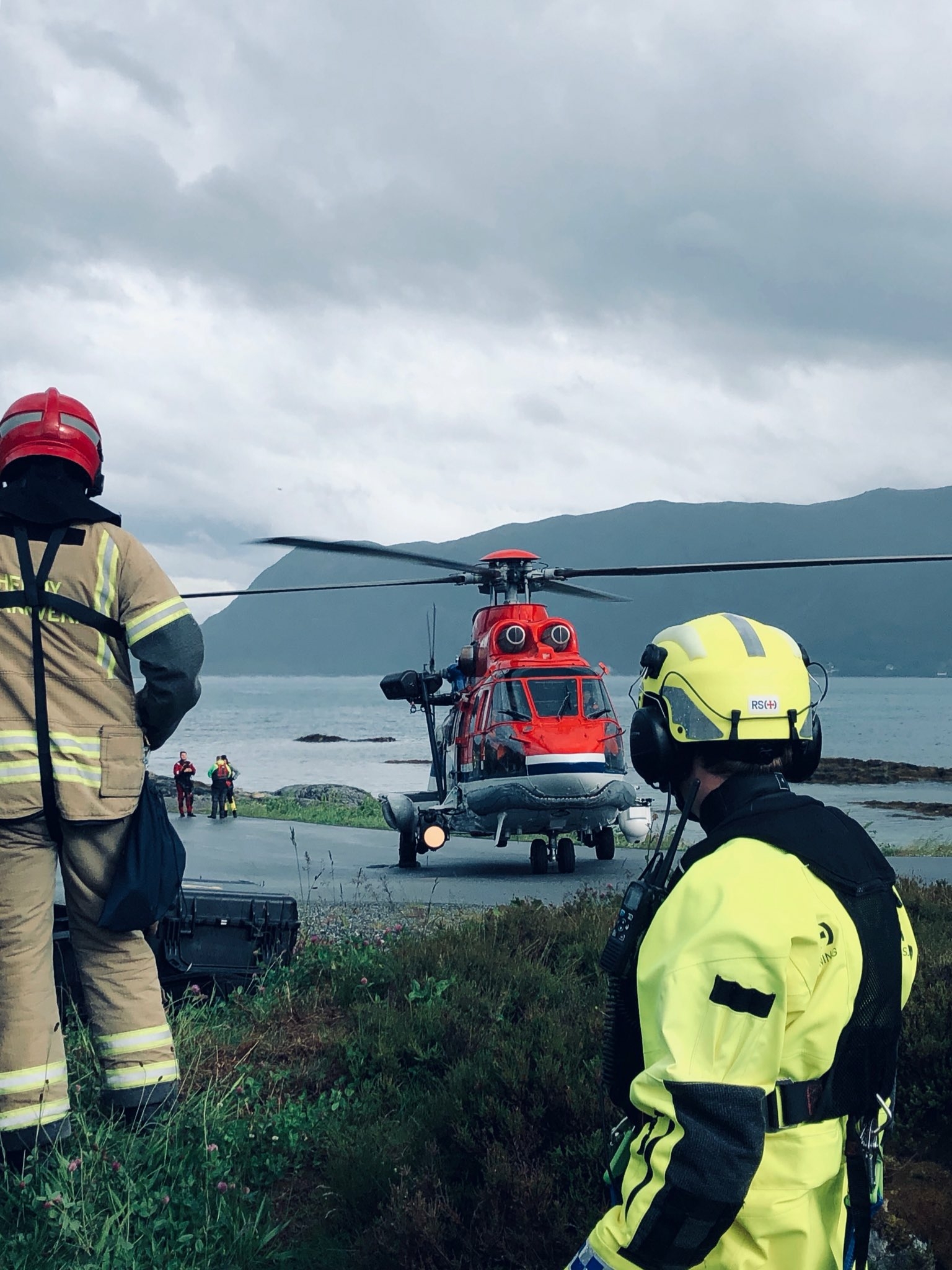

Det blir Super Puma-helikoptre på den nye redningsbasen i Tromsø
Dyktig gjeng fra CHC som driver ''Rescue 8'' på Florøbasen idag, så har god tro på at de kommer til å gjøre en kjempejobb i nord også. Kjekke folk er det også som stiller opp på litt forskjellig for å bygge kompetanse også i de litt mer grisgrendte strøk 👍
