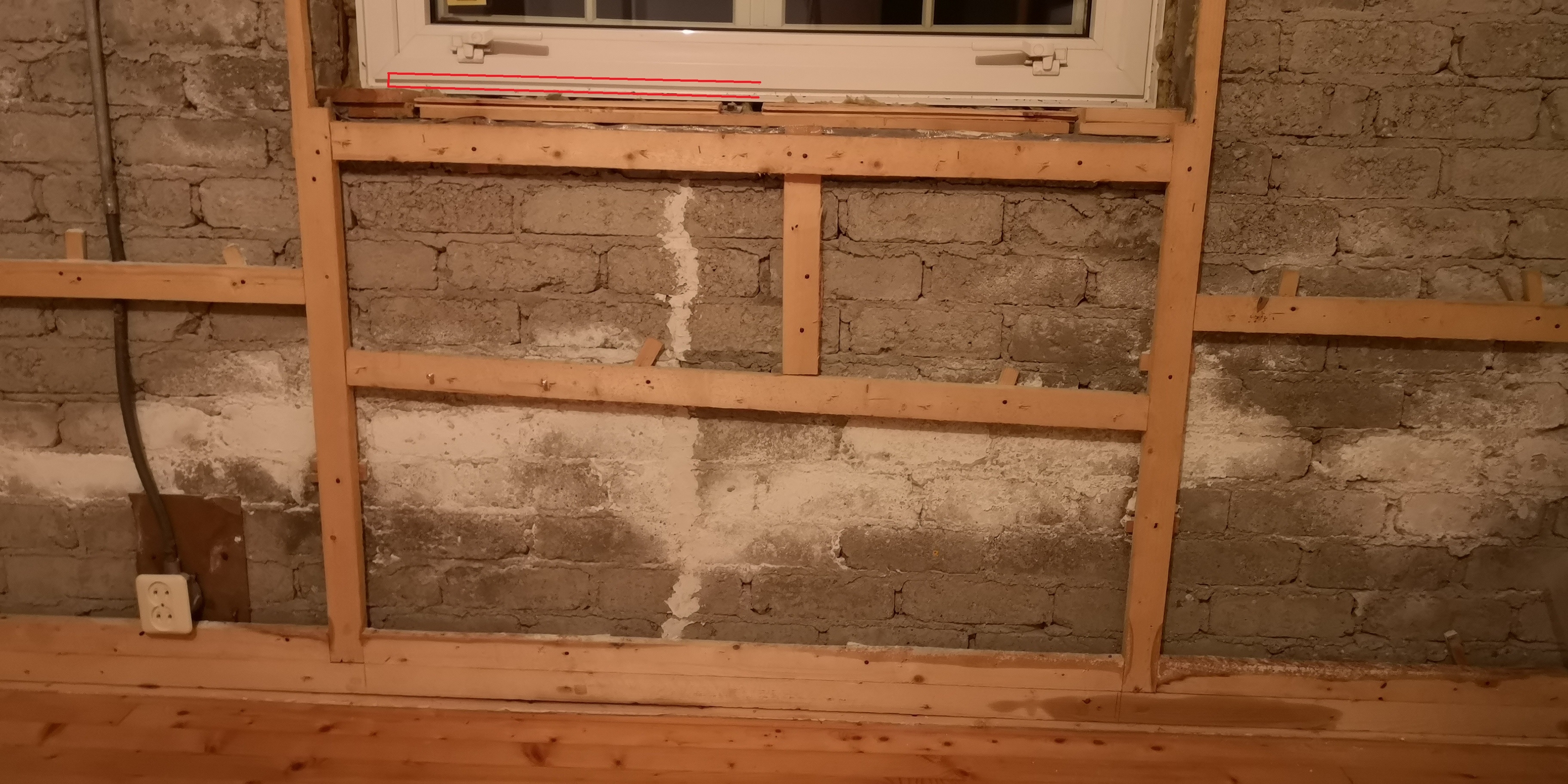

corolla_visk Skrevet 17. februar 2021 Skrevet 17. februar 2021 (endret) Har plukket ned huntonitplater, da der var "kjellerlukt". Det viste seg at der var saltutslag under vindu, ingen mugg/råte, jfr. selskap som ble kontaktet. Det er for meg uforståelig hvordan der kunne komme saltutslag opp på grunnmur, da den i sin helhet ligger over bakken, og består av ett lag sementstein, 5cm isopor og nytt lag med sementstein, med grovpuss/finpuss på utsiden. Nå har jeg tenkt å legge på 5cm isolasjon innvendig, men er usiker på fremgangsmåte. Ser at Isola markedsfører(markedsførte?) en løsning med knasteplast innvendig, før utlekting. Da må jeg i såfall ta ned all utlekting, noe jeg håpte å slippe. Vurderte derfor å legge plast på utlekting, utfóring og 5cm isolasjon, og så (huntonit?)plater. Tenkte da at plasten ville forhindre fukt inn i isolasjon, samtidig som der vil bli såpass fri luftsirkulasjon mellom grunnmur og plast at utlekting ville "overleve" dette? En dag det var "kaldt" etter vestlandsforhold, -6 grader, oppdaget jeg at rennen hvor man stikker inn vindusutforingen(markert med rødt på bildet), var full av kondens/vann. Årsak? Det var jo greit å tørke det bort, men om det samme skjer når den er innkledd er det vel ikke greit i det hele tatt! Takknemlig for svar. Endret 17. februar 2021 av corolla_visk
Dubious Skrevet 18. februar 2021 Skrevet 18. februar 2021 Beste er å fjerne lektene og bruke 10cm isolasjon Du må uansett legge vindtett duk først, eller så er det ingen vits i å isolere
corolla_visk Skrevet 18. februar 2021 Forfatter Skrevet 18. februar 2021 Nå har jeg lest og tenkt, tenkt og lest, og begynt å lure på om saltutslaget kan komme av kapillært oppsug fra grunn? Som jeg skrev innledningsvis, skjønner jeg ikke hvordan fuktighet kan vandre gjennom den beskrevne kjellervegg. Mens bakre del av kjeller har støpt plate på grunn/grus, er det i denne del trebjelkelag fedstet til såle og midtdeler, og furubord i gulv. Noe usikker på hvordan det ser ut under gulvet(isolert), men antar det er noe varierende høyde, 30-60cm(?), og med 4 luftekanaler i sålen. Leser nå at lufting av en slik konstruksjon(inni sålen) vil forsterke kondens, om det skulle være problemet. Målte også fuktigheten i furugulvet flere steder, 12-14%, men da jeg fant 22% i ene hjørnet(hygrometer gikk ikke lengre) ble jeg alvorlig betenkt. For å finne ut om det er oppdemming av vann i det hjørnet, da er det vel bare å åpne gulvet? Og deretter finne en måte å lede bort dette vannet? Legge knasteplast/dampsperre oppå fyllmasse/grus/(vann), vil det hjelpe noe?
