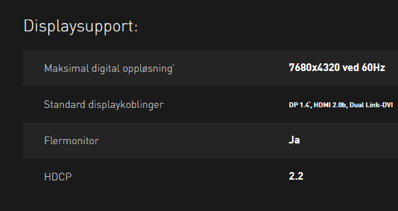

Jeg har en Dell Inspiron 7577 laptop med grafikkort NVIDIA® GeForce® GTX 1050 Ti. I følge hjemmesiden til NVIDIA har denne følgende spesifikasjoner.
Per dags data har jeg 1 skjerm tilkoblet: Dell Ultrasharp U4919dw LED 49" IPS 5120X1440
Spørsmål:
1. Vil min laptop kunne drive flere skjermer enn den som alt er tilkoblet?
2. Vil dette i såfall påvirke ytelsen til maskinen?
Om det spiller noen rolle bruker jeg den ikke til noe gaming eller lignende grafikkintensive ting. Mye Excel, Word, aksjehandel, surfing, osv.
Jeg har av og til følt at jeg tyner maskinen litt som det er, men jeg vet ikke hvordan skjerm(er) evt. spiller inn vedr. dette.
PS: Tar også i mot tips til en god "Excel" skjerm som skal stå på toppen av denne.
På forhånd takk! :)
Med displayport kan du koble til hvor mange skjermer du vil. Da må du ha displayport skjermer som har både inn og utgang. Da kobler du displayport fra pc til skjerm en,  displayportkabel 2 fra skjerm 1 til skjerm 2.
Dersom du ikke har displayport på alt må du kjøpe en multiskjermboks til 2000 kr eller en dell docking stasjon. Den har en hdmi. Da tar du en hdmi fra dock til skjerm 1 og en annen hdmi fra pc til skjerm 2. (Denne siste løsningen bruker jeg.
Flere skjermer tar ikke ytelse fra pcen

Per nå har jeg Dell 49" koblet til laptop med HDMI. Har en ledig USB-C inngang. Antar at jeg kan koble skjerm 2 direkte til den?
Du kan kjøpe en skjerm adapter til usb-c. Selges bla på kjell & company. Det du aller helst bør ha er en DellWD19TB tunderbolt docking-stasjon. Denne har en HDMI-utgang, og en drøss med usb og andre porter og nettverk. Da kobler du bare alt av strøm, mus / tastatur og nettverkskabel i den og det kan bli mindre kabelrot. Dette er sånn det blir mest proft. Koster vell 2 laken i Norge.  Skaffes til under et laken på ebay: https://www.ebay.co.uk/itm/Genuine-Dell-Thunderbolt-Dock-USB-Type-C-0J5C6-TB16-K16A/323788937927?_trkparms=aid%3D1110010%26algo%3DHOMESPLICE.DISCCARDS%26ao%3D1%26asc%3D20200220090753%26meid%3Dfec953fe766c482da1841971c2fe8c83%26pid%3D100009%26rk%3D1%26rkt%3D1%26mehot%3Dpp%26sd%3D154301902808%26itm%3D323788937927%26pmt%3D1%26noa%3D0%26pg%3D2047675%26algv%3Ddefault%26brand%3DDell&_trksid=p2047675.c100009.m1982
