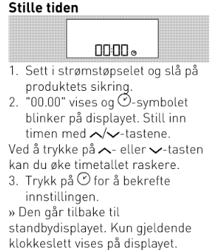

Grundig komfyr virker ikke Skrevet 21. januar 2021 Skrevet 21. januar 2021 Jeg har en Grundig GEMB 25001 BP stekeovn. Plutselig virker ingen av knappene. DVs får ikke skrudd den på. Har slått av strømmen to ganger for å resette, men det hjelper ikke. Det blinker en runding til høyre for klokkeslett med en v inni. Finner ikke dette under feilkoder i boken som følger med.

Mr D Skrevet 21. januar 2021 Skrevet 21. januar 2021 Grundig komfyr virker ikke skrev (42 minutter siden): Jeg har en Grundig GEMB 25001 BP stekeovn. Plutselig virker ingen av knappene. DVs får ikke skrudd den på. Har slått av strømmen to ganger for å resette, men det hjelper ikke. Det blinker en runding til høyre for klokkeslett med en v inni. Finner ikke dette under feilkoder i boken som følger med. Runding med v inni er kanskje klokkesymbolet? Jeg fant dette i bruksanvisningen side 19 og 20: 3
Grundig komfyr virker ikke Skrevet 22. januar 2021 Forfatter Skrevet 22. januar 2021 Krozmar skrev (13 timer siden): Kan det bare være tastelåsen som har slått seg på etter strømbrudd eller lignende? Ifølge manualen skal du da trykke to ganger på Pil ned.. Hei, Jeg prøvde det, men knappen virker ikke. Har lest meg frem til at klokke må stilles før ovn kan betjenes igjen. Hjalp ikke å ha strømmen av i 5 min, da back up battteriet holdt tiden. Jeg tok sikringen i går kveld og i dag tidlig fikk jeg stilt klokken og ovnen virker igjen. 2
