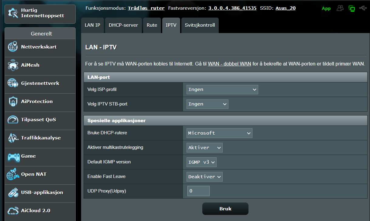

Hei, har nettop fått fiber / T-we fra Telenor (IPTV) og har problemer med å koble opp Asusen med IPTV.
Får bare beskjed at "Nettverk ikke funnet" da jeg prøver å koble til Te-We dekoderen (T-we boks 2)
Har prøvd både med og uten Fast Leave uten forskjell da jeg ikke viste om denne funksjonen var nødvendig eller ikke.
UPnP er aktivert.
Noen som har forslag til løsning?
Så vidt jeg husker ert standardvalget tidlgiere på disse ruterne at DHCP-route-valget stod på Microsoft. Ser ellers ut som innstillingene her er litt forskjellig fra det jeg har sett på Asus-rutere tidligere.
Uten dette aktivert, skal vel tv-dekoderen fortsatt komme på nett, men mangle tilgang til kanalene. Fungerer dekoderen hvis du kobler den rett i fibermodemet?
Standard på DHCP var Microsoft, er bare jeg har prøvd ut diversje.
Dekoderen fungerer hvis jeg hardreseter den og kjører oppsett mens den er koblet inn i fibermodemet.
Hvis jeg etterpå prøver å koble opp mot router istede så får jeg ikke tilgang på verken nett eller kanaler.
Hvis jeg kobler om til fiberutaket igjen så må en ny hardreset til for å få det til å fungere på nytt..

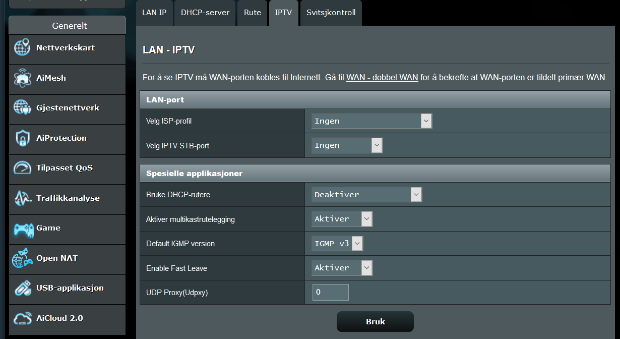

Ok. Noen forskjell om du bruker IGMPv2, da ellers kombinert med DHCP=Microsoft, samt med og uten Fast Leave?
Ikke noen svitsjer ellers inne i bildet her? Direkte kablet kobling mellom tv-dekoder og Asus-ruteren?
Prøvde Fast Leave med IGMPv2 uten hell.
IGMPv3 med DHCP Microsoft funket heller ikke.
Kablingen er som følger: Kabel fra fibermodem til Internettport på Asus Routeren så fra Lan 1-4 (Har prøvd alle 4) til T-We 2 boksen.
Har man tilgang til å gjøre det?
Ser andre plasser at iGMP Spoofing er aktivert, men kan ikke se det alternativet i oppsette på IPTV (Leste en plass at det var integrert i multicast funksjonen uten å være sikker på det)
Routeren er oppgitt til å støtte alle 3 versjonene av IGMP så er veldig frustrerende å ikke få en så dyr router til å fungere med IPTV.....
