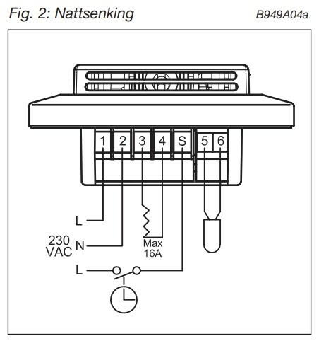

Kahuna Skrevet 10. januar 2021 Skrevet 10. januar 2021 RJohannesen skrev (12 minutter siden): Jeg har en loxone kontrollenhet som er nesten som en pls. To av varmekablene mangler termostat og styres kun med av/på fra releutgang og da velger jeg tider på døgnet de skal varme. Fungerer forsåvidt greit da de bare skal gi litt lunk i gulvet. Har du da dratt en signalkabel fra kontrollenhet til rele på varmekabel? Går den i samme rørene som 230V-kablene? RJohannesen skrev (14 minutter siden): Tre andre varmekabler har ordinære termostater med inngang for nattsenking. Mange termostater har denne muligheten uten at den er i bruk. Der tenker jeg å trekke frem en ekstra leder i røret og bruke den til "nattsenking"-signal fra kontrollenheten. Så setter jeg tidene som senkingen skal være aktivert i kontrollenheten. Når den går tilbake til normal drift vil termostaten forsøke å heve temperaturen i gulvet igjen til riktig verdi og vil da være aktiv mer av tiden inntil temperatur er normal igjen. Det er en viss fare for at det blir mye svinginger i gulvtemperaturen avhengig av hvor lenge den deaktiveres, mendet må jeg bare sjekke etterhvert. Den må jo få tid nok til å hente seg inn igjen etter senking. Er kabelen innstøpt i 10 cm betong så er det et ganske stort varmelager så det burde gå bra. Jeg har allerede 'naturlige svingninger' i varmekablene på badet. Jeg har vurdert å utnytte den egenskapen ved å slå *på* varmekabelen akkurat så tidlig at det har god lunk når jeg står opp. Da må de selvfølgelig skrus av tilsvarende tidlig om kvelden. Også må jeg måle den termiske forsinkelsen på gulvene mine.. Det med nattsenking-inngang hadde jeg glemt. Om jeg har det kan jeg kanskje installere noe uten å kjøpe nytt utstyr. La inn OpenHABian på min R-pi men skrudde den av siden jeg ikke hadde noe som kunne automatiseres. Om varmekablene mine har nattsenking må jeg kanskje prøve openhabian igjen.
RJohannesen Skrevet 10. januar 2021 Skrevet 10. januar 2021 Kahuna skrev (5 minutter siden): RJohannesen skrev (29 minutter siden): Jeg har en loxone kontrollenhet som er nesten som en pls. To av varmekablene mangler termostat og styres kun med av/på fra releutgang og da velger jeg tider på døgnet de skal varme. Fungerer forsåvidt greit da de bare skal gi litt lunk i gulvet. Har du da dratt en signalkabel fra kontrollenhet til rele på varmekabel? Går den i samme rørene som 230V-kablene? Nei, jeg bare kutter strømmen med topolt relé i sikringsskapet, den ene varmekabelen er ganske stor og har egen kurs, den andre har to egne ledere i tillegg til strøm i røret til badet. Ja du bør ta en sjekk, enten ved å ta ut termostaten eller bare søke opp termostaten og datablad på nett. Det er jo ironisk at mange av de gamle enkle termostatene er mer kompatible med ulike smartstyringer enn såkalte "smarte" termostater 😄 Merk at noen termostater også har egen knapp merket med nattsenk eller en sparegris og kan ha egne "nattseknprogrammer" og klokke som aktiveres/resettes med langt eller kort trykk 1
