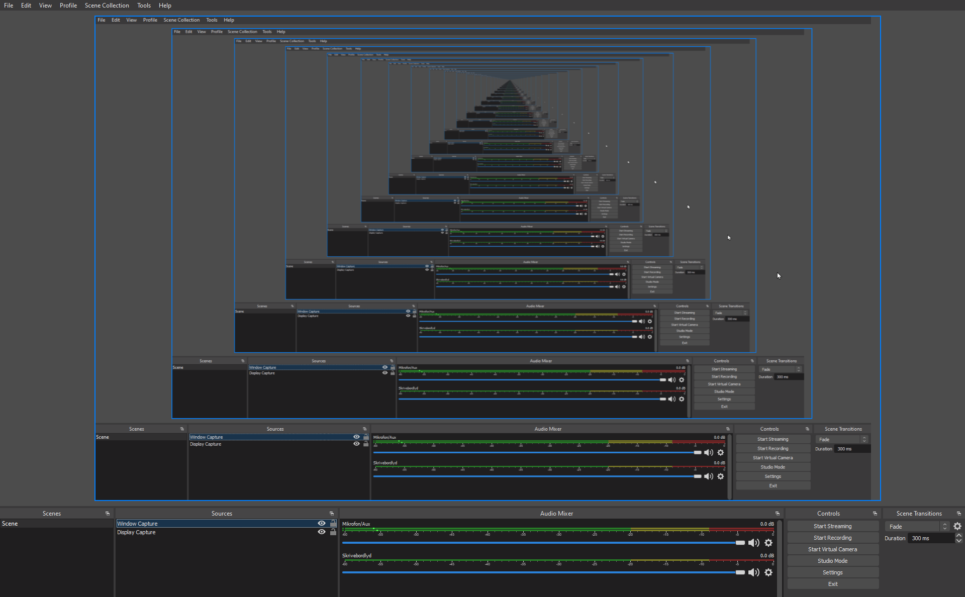

Jeg bruker OBS Studio til screen recording. Fungerer ypperlig , men da tar den hele skjermen.
Ønsker også å recorde utvalgte deler av skjermen , men får det ikke til. Noen som vet hvordan man gjør det ?
Ja , det er der jeg har prøvd meg hele tiden. Har  sikkert sett et 20 talls videoer på YouTube , men absolutt ingen har vist hvordan man gjør det.

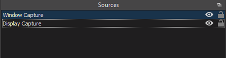

Jeg får til "Display Capture" men ikke "Windows Capture"

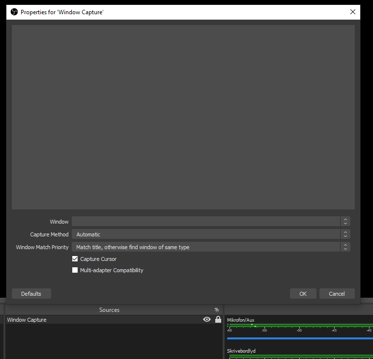

Dobbeltklikk på "Windows Capture" og så velger du blant de vinduene som er åpne.

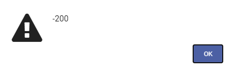

Har dobbelklikket. Da kommer dette opp , og uansett hva jeg trykker på , så skjer det ingenting. Selv Ok hjelper ikke ....
Det skjer desverre ingenting. F.eks så er det huket av for "Capture Cursor" . Trodde det bare var å trykke på den , så forsvinner haken...men det gjør det ikke. Det eneste som jeg kan gjøre , er å trykke på krysset øverst til høyre , da forvinner "Capture Cursor" vinduet.
