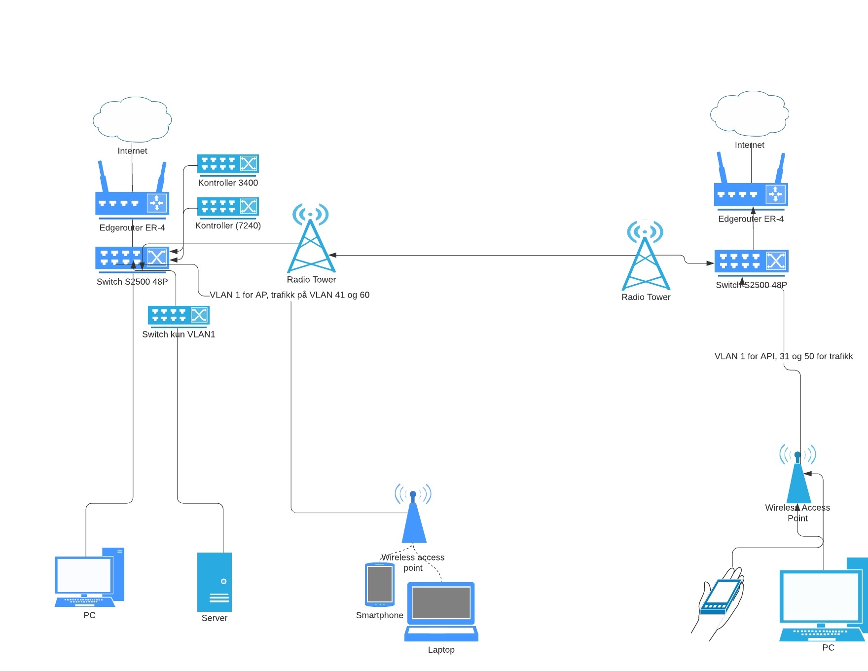

Jeg har noen enheter jeg ikke får kontakt med fra visse steder i nettverket.
Er absolutt ingen tegner, men forsøkte meg på å lage et diagram som kanskje illustrerer bedre :)
Nettverket er fordelt over flere bygninger med en trådløs link (uten vlan) på den største distansen (der det ikke kan kables). (Uten vlan = vlan 1 på tegningen).
Kontroller 3400 server i hovedsak AP "til høyre" på bildet, og kontroller 7240 server kun AP til venstre på bildet.
Trafikk på trådløse nett fungerer alldeles strålende om en ser for seg at trafikk i hovedsak skal til internett.
Problemet er at det er noen enheter jeg ikke får tak i.
F.eks routeren til høyre på tegninga - denne får jeg ikke tak i overhode på default vlan, men jeg får tak i den fra VLAN31 (det eneste VLAN'et som skal få lov til å nå den av de trådløse nettene i de bygningene.)
Oppretter jeg VLAN31 på kontrolleren som server de til venstre i bildet får jeg ikke noen adresse på dhcp (fra routeren til høyre i bildet).
VLAN60 som er det VLAN'et jeg sitter på akkurat nå har pr nå i utgangspunktet tilgang til alt (tok en ordentlig nullstilling av router i ettermiddag og begynte å sette opp på nytt, så firewall er urørt, dvs. fri flyt.)
Fra VLAN60 får jeg tak i de fleste IP'er på default VLAN, men ikke alle - f.eks når jeg ikke switchen til høyre i bildet.
Switchene er satt opp veldig enkelt nå.
Har èn som kun håndterer servere og annet tjafs på default vlan hvor PoE ikke er nødvendig - denne ble satt inn for en uke siden uten at det ble noe forskjell av den grunn.
Denne mener jeg å huske er satt opp helt uten vlan (også uten ssh for øyeblikket, så jeg får ikke sjekka uten å fysisk koble på :) )
De andre (egentlig er det 5 stk) har alle sammen alle VLAN definert, native vlan=1, og trunk på alle portene.
