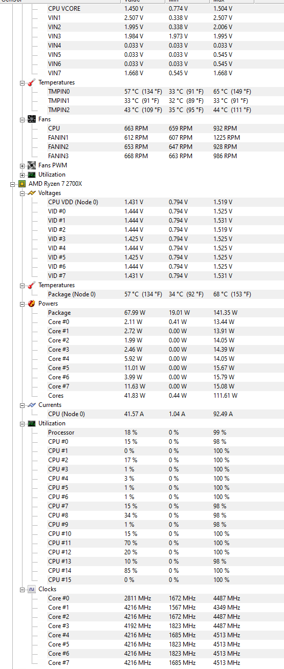

Her er skjermbilde av HWMonitor ved idle.
Det er en bios instilling som jeg endret på som fikset det for meg når jeg hadde et ganske lignende "problem" med min 3600. Husker bare ikke hva den het, noe som naturligvis ikke hjelper deg stort. Tror kanskje det var "precision boost" eller noe som var disabla.
Det er Precision Boost som er i gang, me hvis du skrur det av vil du ikke lengre se klokkefrekvenser over 4000 MHz uten å overklokke selv.
Er det et problem støymessig? Du kan prøve å sette ned maksimal viftehastighet ved 75C til noe lavere enn 100%
Jeg har ikke erfaringer fra Ryzen 2700X, men ut fra andre så Ryzen cpu'er så tror jeg dette kan hjelpe enten hver for seg eller brukt i lag.
Bytte fra "AMD Ryzen Balanced" strømplan til vanlig Balanced (mulig jeg bare lagde en ny balanced strømplan)
Negativ voltage offset (cpu i bios) i området 0.030V til 0.060V, forslag: 0.050V (NB: negativ offset)
Redusere PPT (bios) til i området 65-120, forslag: 105 (PPT er hvor mange watt prosessoren kan booste til)
Justere vifte profil på CPU slik at en slipper at viftene driver å endrer hastighet for temperaturer under 55 grader. Jeg gjør dette ved å la cpu viften gå på et konstant turtall så lenge temp er under 55 grader. En kan også tillate 75 grader uten at viftene går på 100%.
Ellers så har Ryzen Master utility en "Eco" mode som virker godt på dette, men da må en inn i det programmet og aktivere den modusen som jeg finner litt upraktisk.
En alternativ løsning er å bruke  "Power Saver" planen, men det vil jeg tro går mer ut over ytelsen.

Klart at om en slår av "precision boost" og kjører på 3.7 GHz så vil prosessoren bruke lavere spenning og en får lavt strømforbruk. Dette er ikke så gunstig for enkelte spill og annet som krever høy klokkehastighet på få kjerner/tråder.
