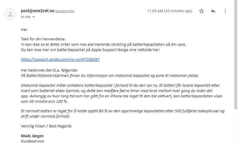

Så jeg sendte ICE (eller leverandøren dems One2cel) en sak på dette på lørdag. Jeg måtte også minne dem på det idag og allerede fra lørdag av har batterikapasiteten sunket til 94%.
Dette var det jeg fikk til svar:
Kanskje ikke alarmerende som de skriver, men ærlig talt. Etter 4 måneder. Om ett halvår til vil telefonen være helt ubrukelig slik som frekvensen på nedgang i batteriytelse er nå. Og om ett halvtår har jeg ikke lenger garanti for ting som skjer varen innen de første 6. månedene jeg har den.

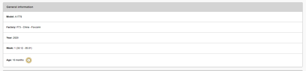

Vet ikke hvordan jeg leser av produksjonsåret basert på serienummert, men det står at jeg fortsatt har apple sin garanti på den.
Jeg skjønner nå at det har mye å si hvor lenge siden det er den ble produsert også.
Rart at jeg fortsatt har garanti på den, som ikke kan brukes til noe som helst da egentlig.

Her fant jeg det.
