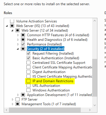

nomore Skrevet 2. november 2020 Skrevet 2. november 2020 Dette skal kunne gå i IIS uten problemer. Hvilken versjon av IIS kjører du?
nomore Skrevet 2. november 2020 Skrevet 2. november 2020 Pass på at du har funksjonen installert forresten 1
