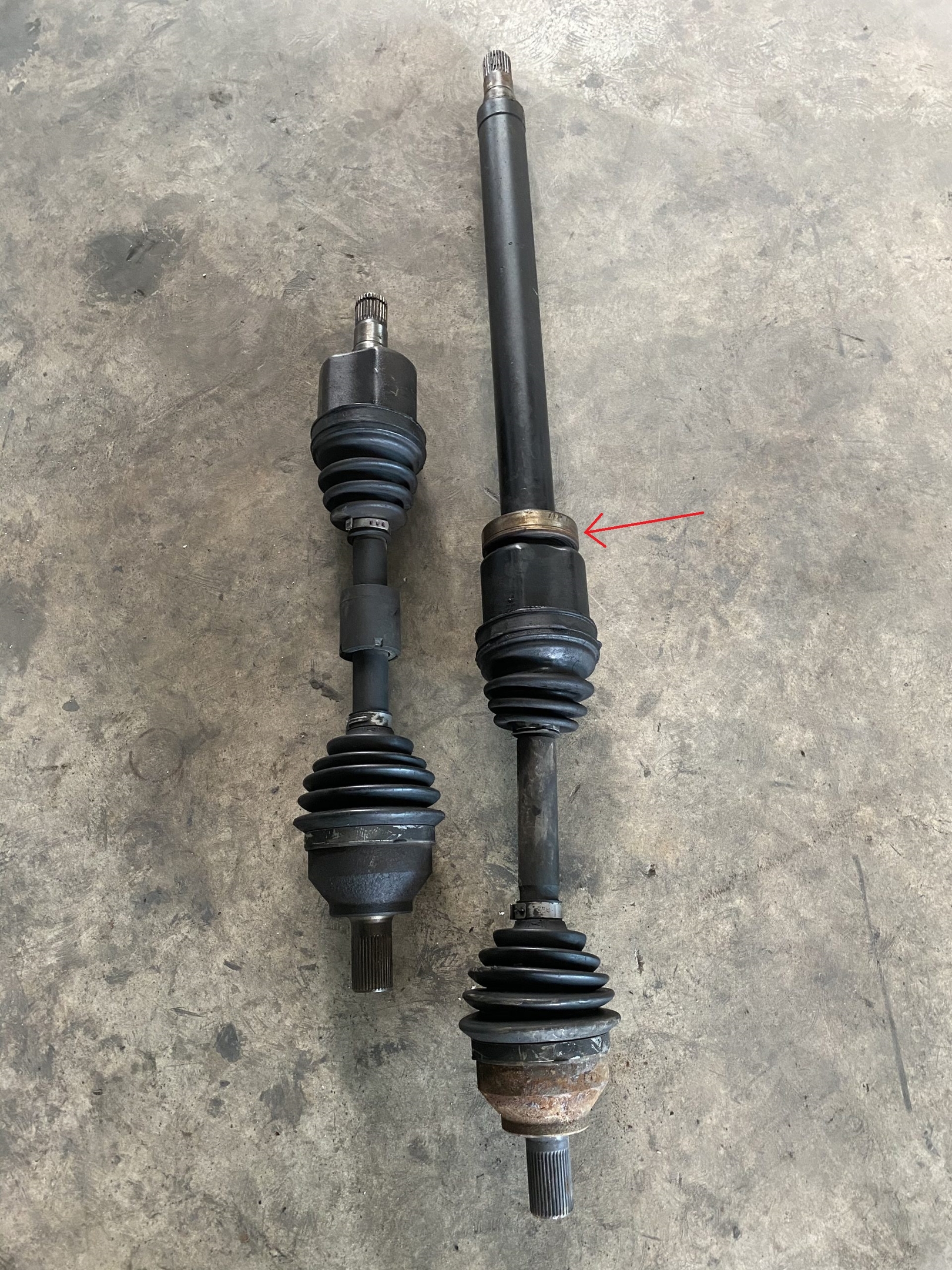

Mimmii Skrevet 16. oktober 2020 Skrevet 16. oktober 2020 (endret) Har de siste to månedene opplevd en irriterende lyd når jeg kjører. Lyden er konstant, og blir verre jo fortere jeg kjører. Bilen min har vært inne på verksted, men de klarte ikke å finne ut av det. De sjekket bare hjulene vel og merke, og hjullagrene var helt i orden. Hva kan det være? Legger ved lydfil! FullSizeRender.mov Endret 16. oktober 2020 av Mimmii
Mekker`n Skrevet 16. oktober 2020 Skrevet 16. oktober 2020 Åssen bil? Prøver et skudd i mørket og sier lager på drivaksel!
Mimmii Skrevet 16. oktober 2020 Forfatter Skrevet 16. oktober 2020 Mekker`n skrev (3 minutter siden): Åssen bil? Prøver et skudd i mørket og sier lager på drivaksel! Glemte å skrive det. Det er en volvo v40☺️
Mekker`n Skrevet 16. oktober 2020 Skrevet 16. oktober 2020 Ja, jeg står for førsteinntrykket. Jeg vet ikke om man kommer til uten å løfte opp bilen, men se om du klarer å få sprayet noe fett, wd40 e.l på det lageret med rød pil på bilde, og om det blir noen forandring l lyden. Bruk rikelig og saus det ned. Dette blir da på høyre side foran innimellom bak hjulet inni der. Kanskje man kommer til fra oversiden via motorommet også. 1
Mimmii Skrevet 16. oktober 2020 Forfatter Skrevet 16. oktober 2020 Mekker`n skrev (17 minutter siden): Ja, jeg står for førsteinntrykket. Jeg vet ikke om man kommer til uten å løfte opp bilen, men se om du klarer å få sprayet noe fett, wd40 e.l på det lageret med rød pil på bilde, og om det blir noen forandring l lyden. Bruk rikelig og saus det ned. Dette blir da på høyre side foran innimellom bak hjulet inni der. Kanskje man kommer til fra oversiden via motorommet også. Takk for svar! Skal prøve det☺️
